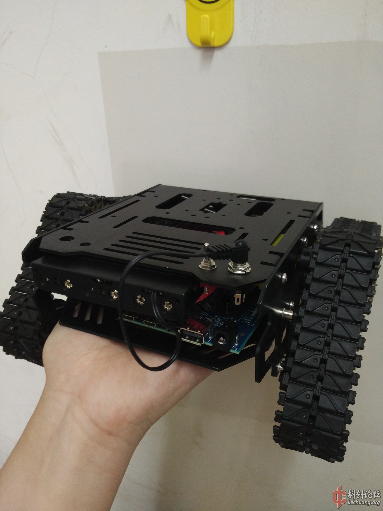

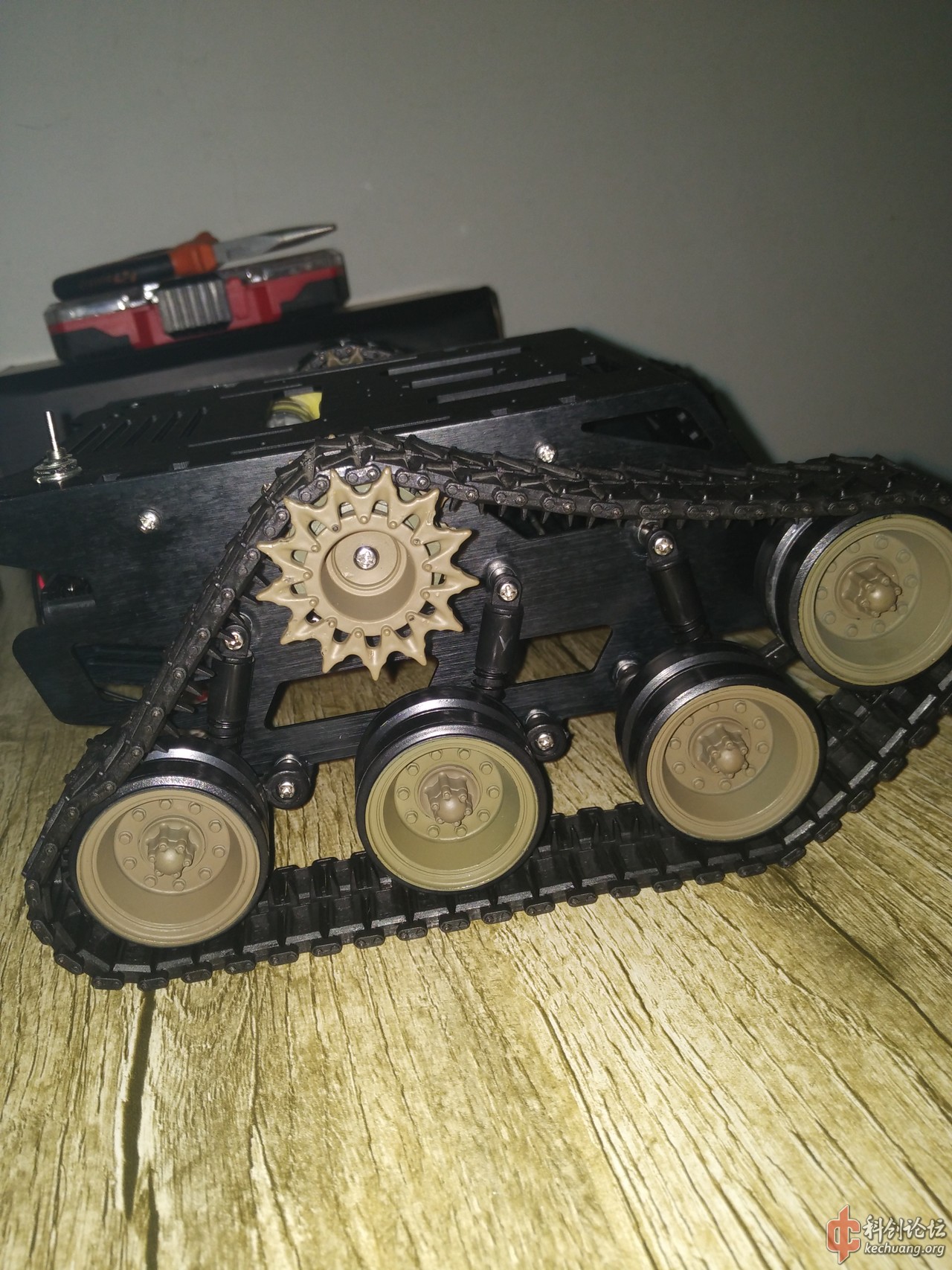

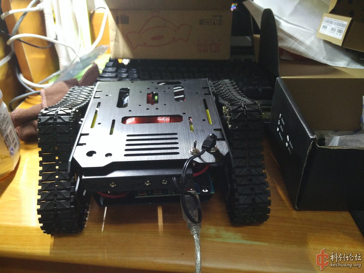

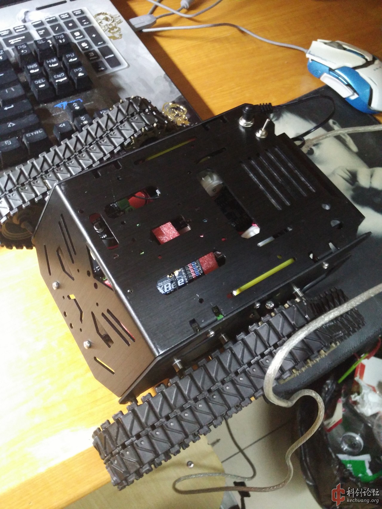

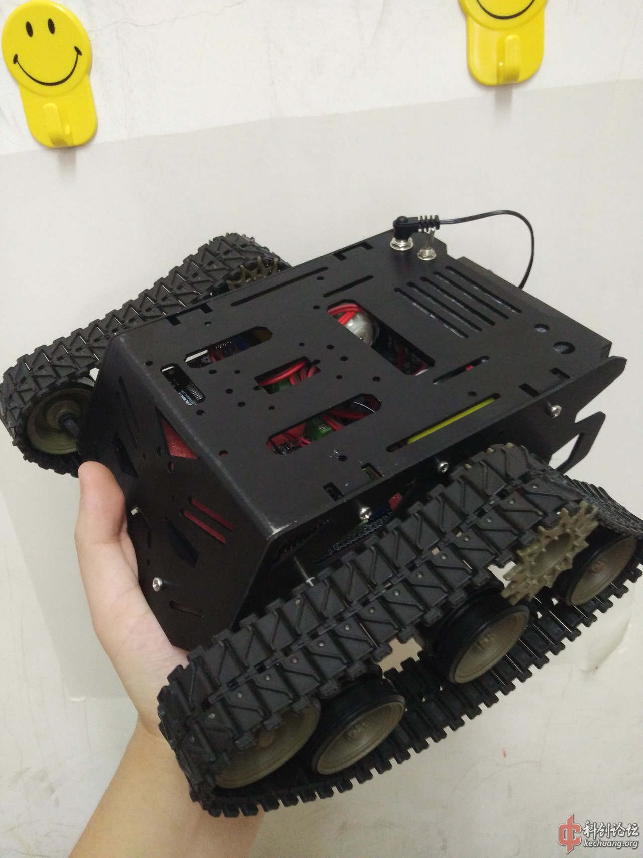

基于labview的智能勘探小车
5689814842016/11/23电气电工 IP:上海

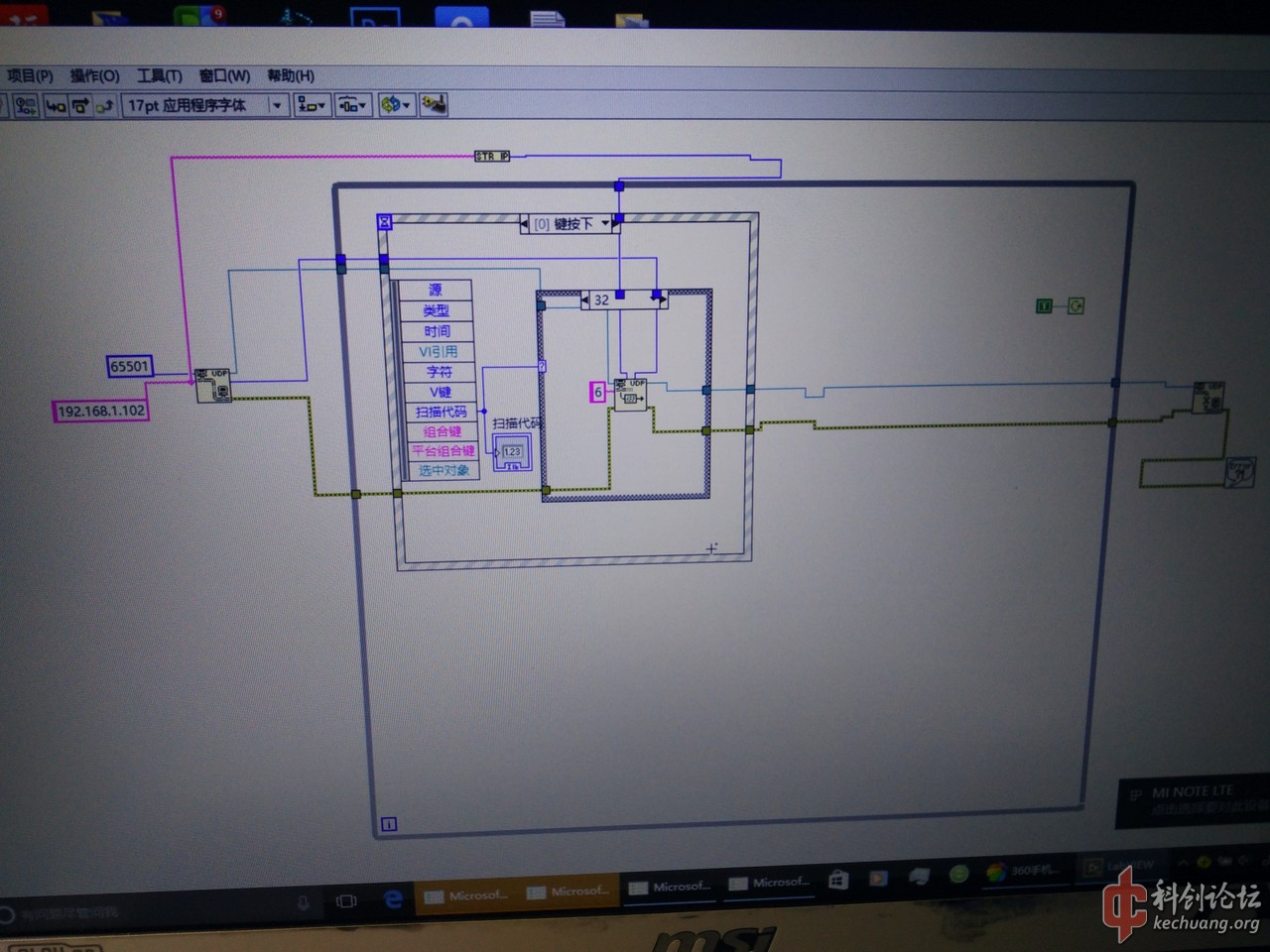

G语言,主动柔顺控制,不解释直接上图,不定期更
主板:Intel Edison for Arduino
电机驱动板:L298P
电机:6V TT电机
外壳:DFRobot履带平台
软件:intel edison setup
          LabVIEW
          XCTU
          Arduino
          putty
          NIVISA
          Java Script(labview 上视频单元找不到了,所以用这个替代)
          smartnode
其他相关板子:Arduino Mega
                        Xbee(早期通讯传输模块,后改用edison板自带WIFI)
                        IO 传感器扩展板

看起来还不错,希望介绍一下项目目标(总体概况),怎么勘探,哪个地方存在“智能“。

Edison是个好东西,可以考虑加图像识别等复杂应用
电池看起来是1.5V的电池串联,最好是上个聚合物,整机运行测试功耗后还可以考虑加装太阳能电池板
TT马达可以换成375直流减速电机,可能功耗会稍微大点。

恭喜楼主找到外援,祝楼主早日摸索成功。没看错的话,这车刚刚能动。
