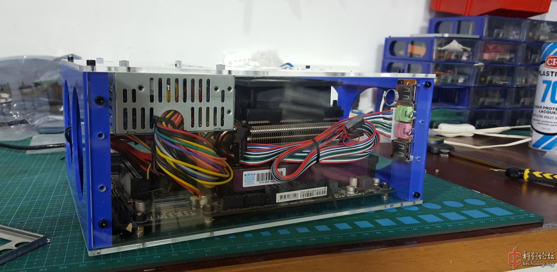

先上总体图
1,基本结构
      卧式 两侧打印件嵌入8010风扇
      其他亚克力板固定在这两块打印件上
      其他部件如主板硬盘固定在亚克力板上

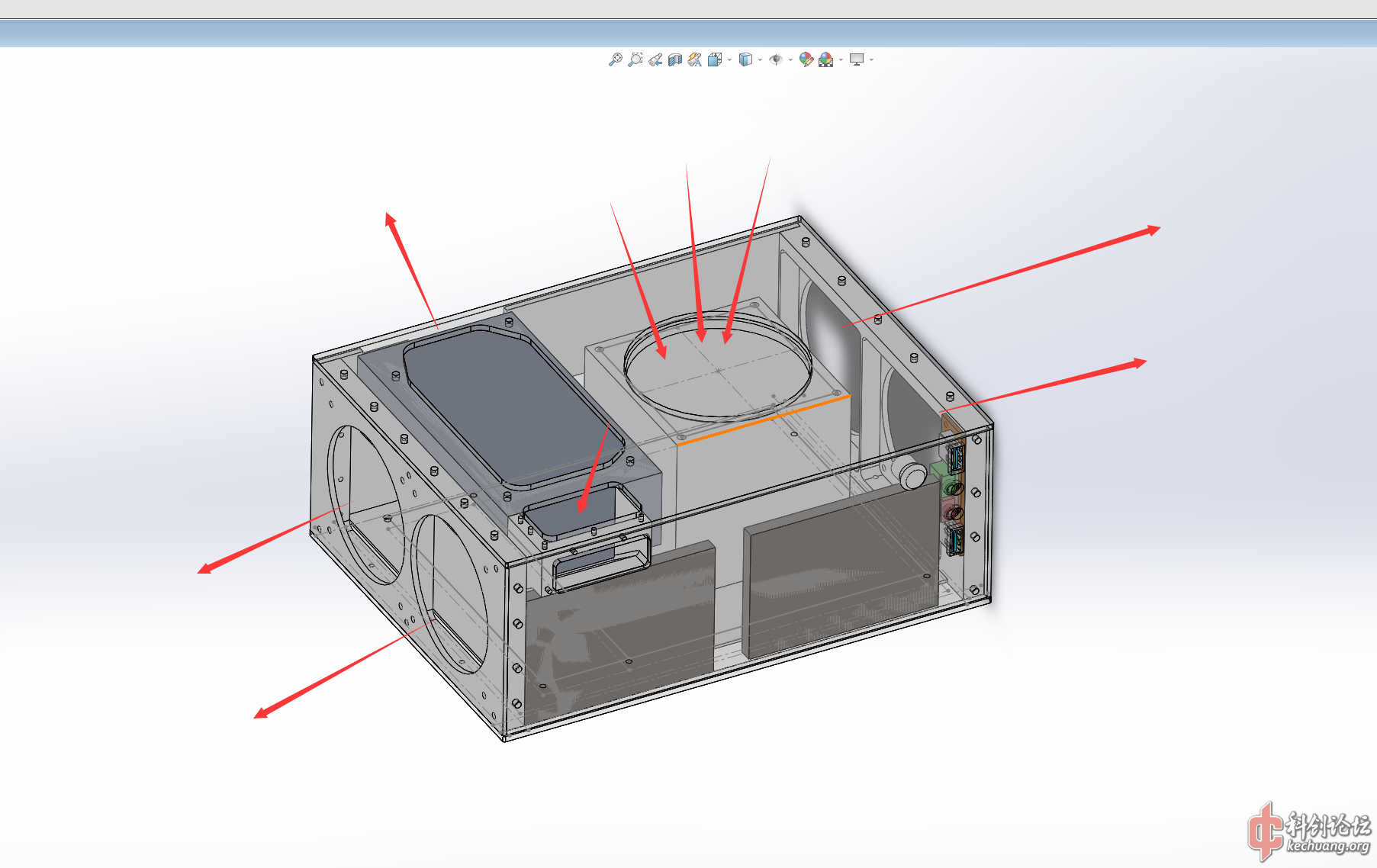

2,散热
     这次完全为了散热优化 基本风道设计如下
     所有的风 经过CPU冷却扇 冷却热管散热器 再被从两边吸出
     这样能保证CPU经过的都是新风 且距离远 不会像传统机箱一样又被系回去

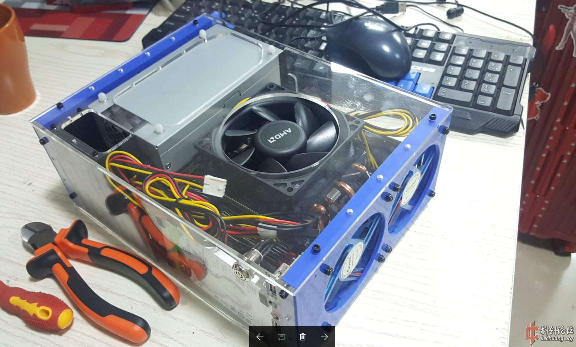

    未装硬盘的时候的侧视图

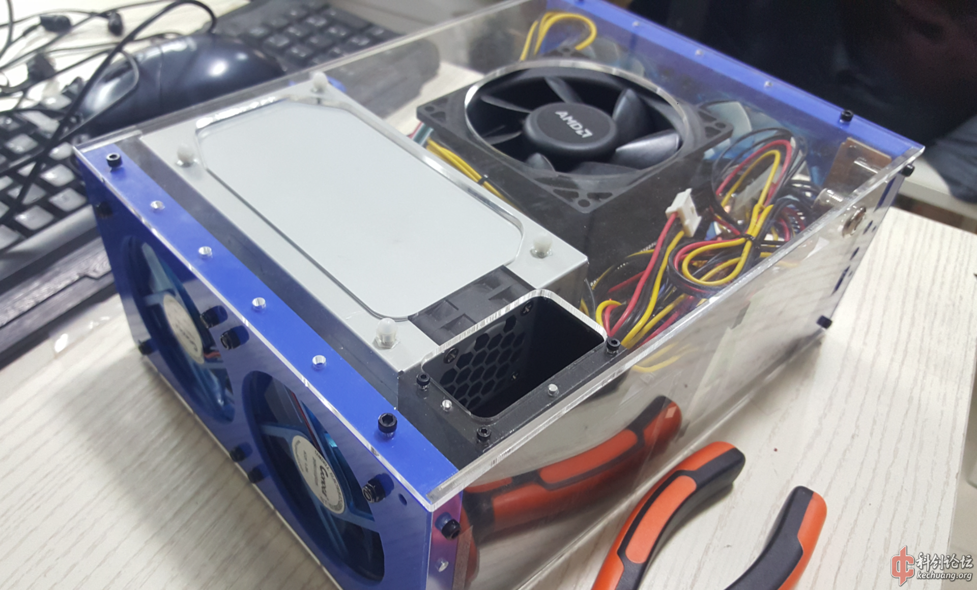

    电源部分一个打印件 隔绝一下 从机箱上部独立吸风 保证散热的都是新风
