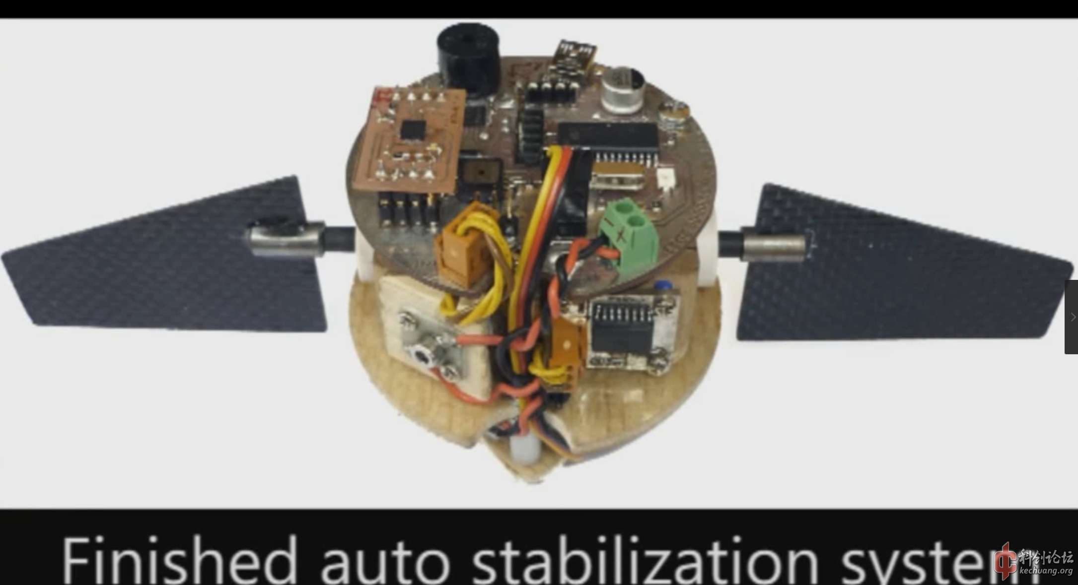

3D打印的可控火箭
2017/04/13
IP:上海
attachment icon 自稳定.avi 20.56MB AVI 529次下载

国外视频,可做借鉴。

这个图是旋转导弹控制原理,单通道控制,鸭式气动布局,发射时需要按照预定的转速旋转弹体,使用安装有偏角的尾翼或者有偏角发动机喷口使弹体旋转,需要红外或激光导引头位标器提供目标位置信息,经过信号放大,空间坐标变换,单片机输出正弦波控制信号给电动舵机,利用弹体旋转和一对空气舵在飞行中不断偏转产生周期等效控制力,从而控制导弹飞行方向,可采用滚珠丝杠式电动机或者滑阀式气动舵机带动空气舵,舵偏角为±15高速摆动。

一般单兵便携式防空导弹,反坦克导弹均采用类似图中这种控制方式,优点是仅利用单通道一对舵机代替三通道完成控制任务,适用于弹体空间小直径小的导弹,重量轻造价低廉

这个是用在尾翼上的,靠陀螺仪roll的角度自稳。

哦,这个不可以控制方向有何用啊,外观猛然一看很像旋转导弹控制仓

不懂装懂的人真不少,好好看完视频再来说吧。明明就是个自己用单片机diy的东西。你自己想象成什么了?
这里面两个舵机呢,用来控制火箭不自旋的。不懂的人真的是会装B.
