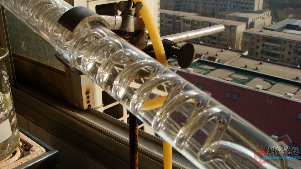

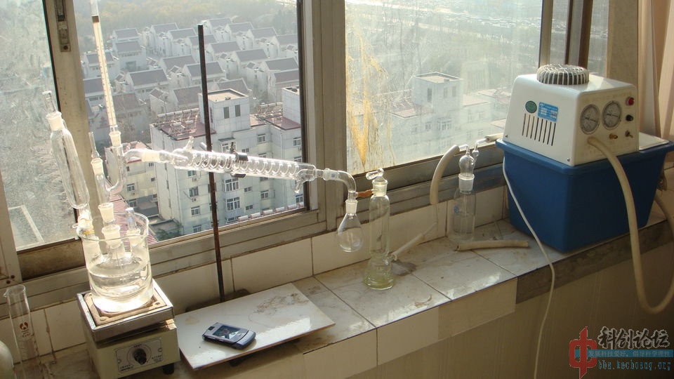

装置..恩

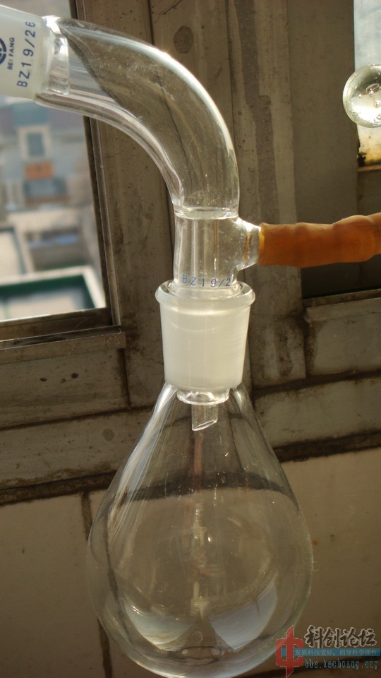

茄形克氏瓶

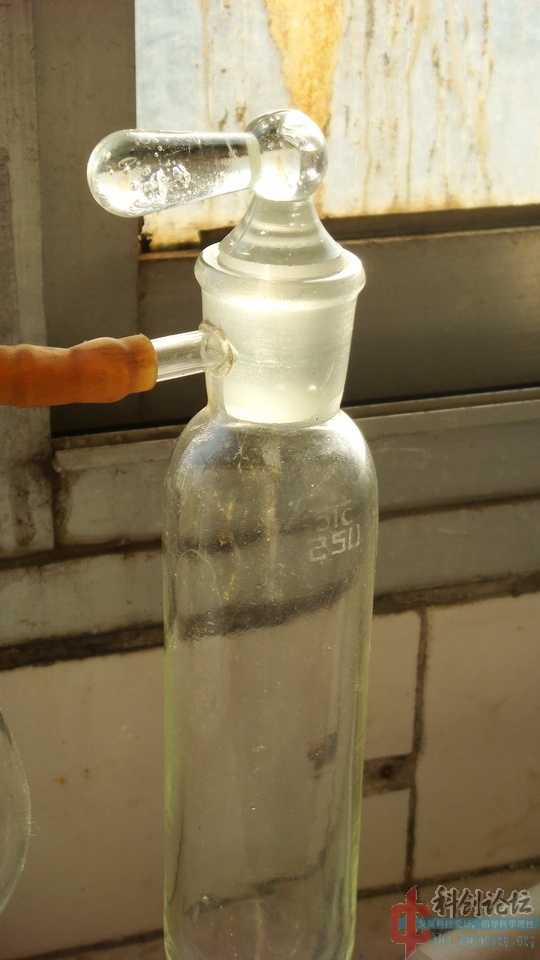

放空伐,用洗气塔代替吧

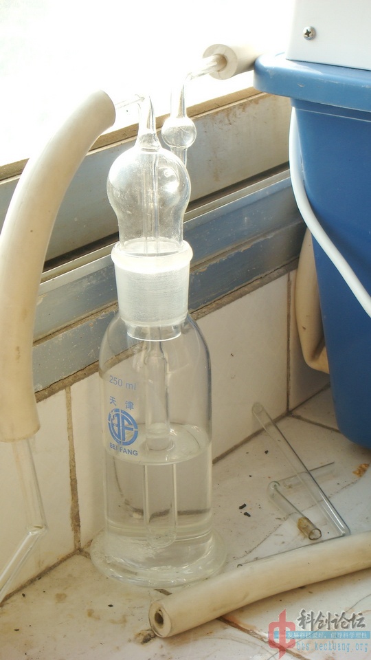

洗气塔..虽然是水泵还是爱惜点吧
真空泵..恩

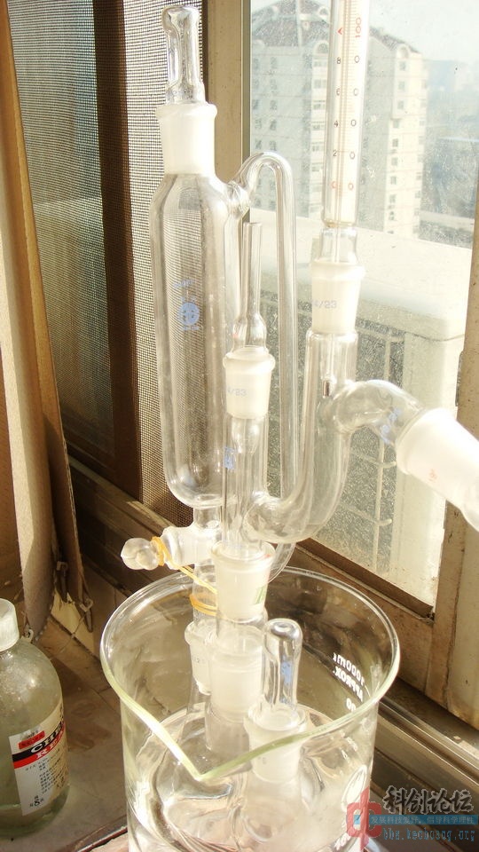

装置
实验减压

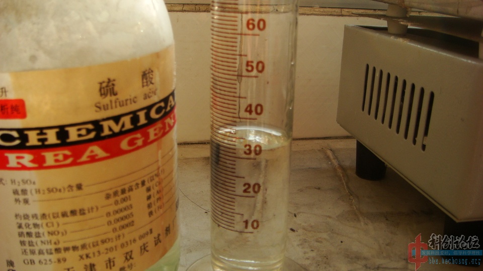

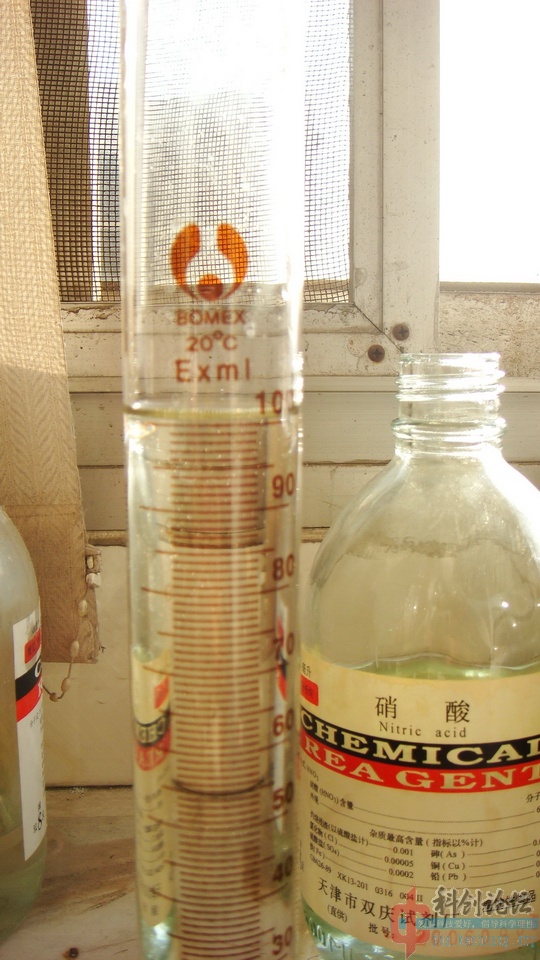

硝酸100ml
硫酸30ml多

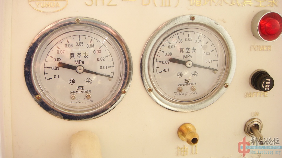

真空泵有冷凝管自动上水功能~~Ohoho

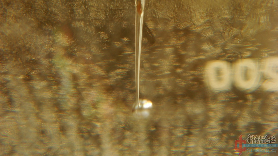

慢慢滴加硫酸
自己烧的毛细管...

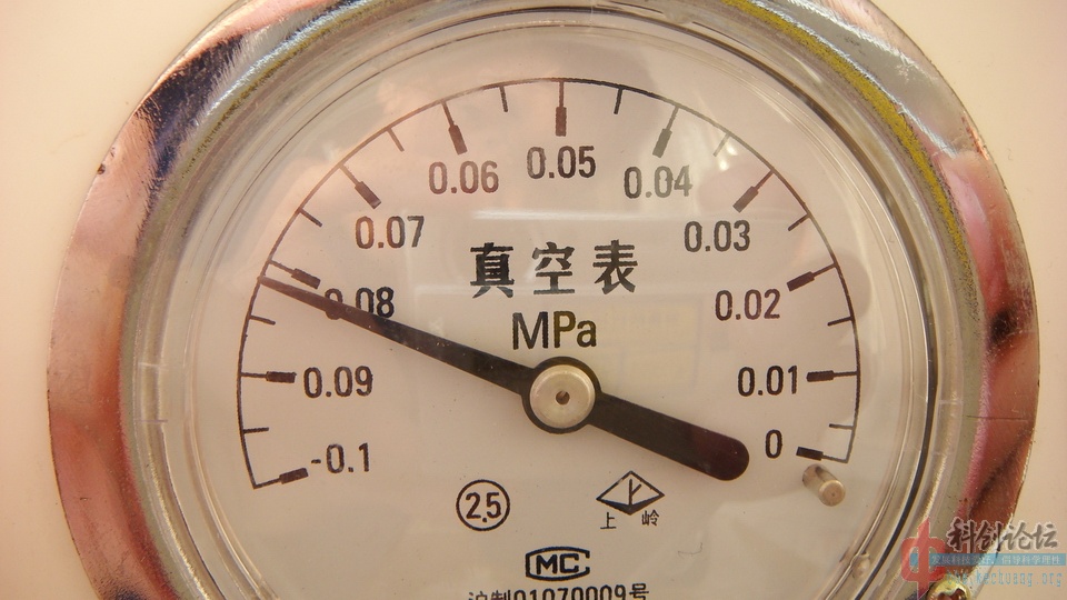

真空度不够,有漏气的地方
剧烈沸腾

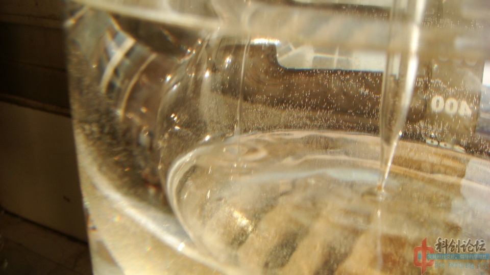

有美丽的液体冷凝下来
出来了
这个口忘记真空处理了
沸腾逐渐减弱,加入50ml硝酸和20ml硫酸的混合物
沸点
得到约60ml硝酸,打开盖子后...(照的不好,看不清楚
