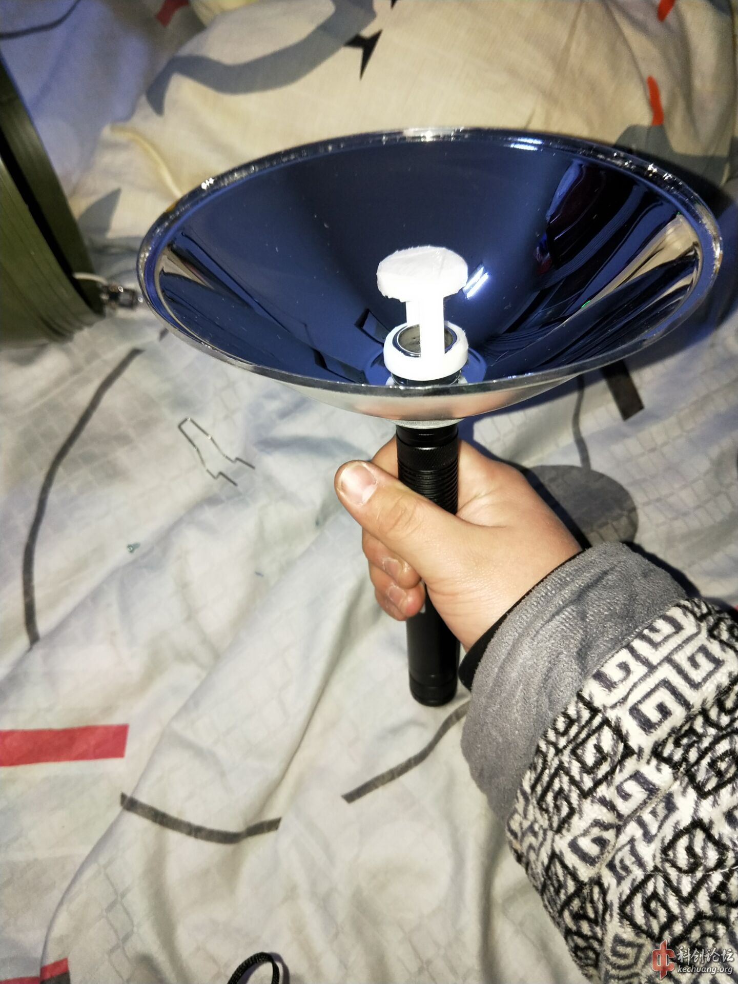

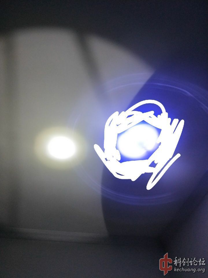

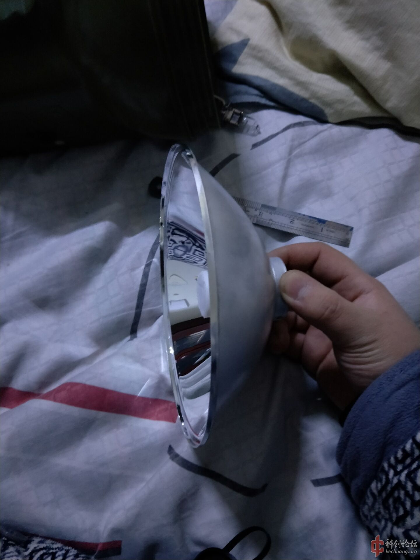

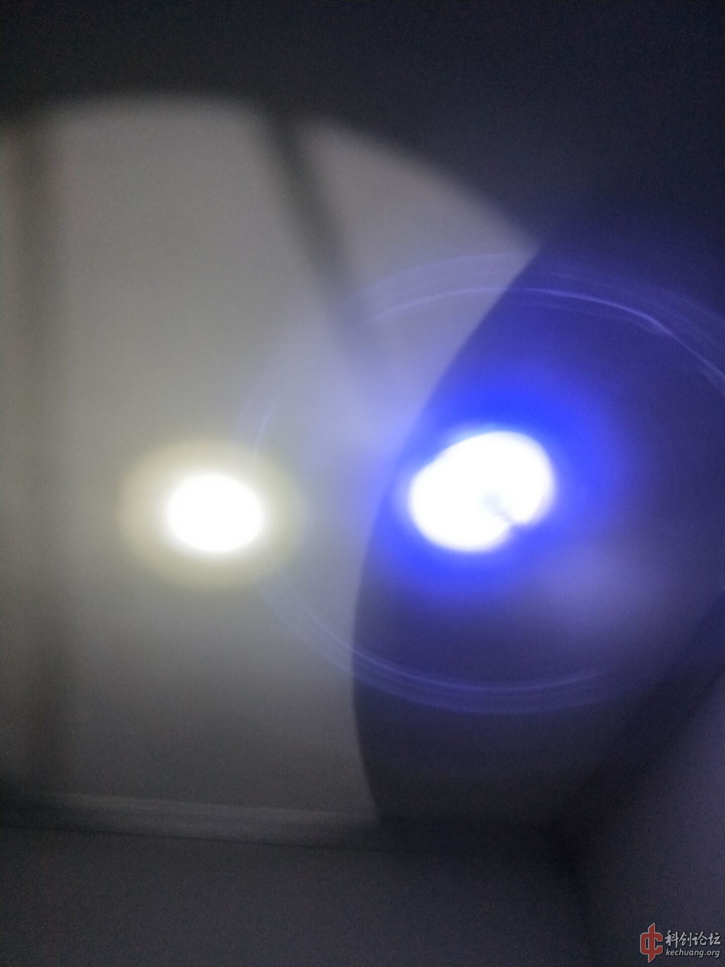

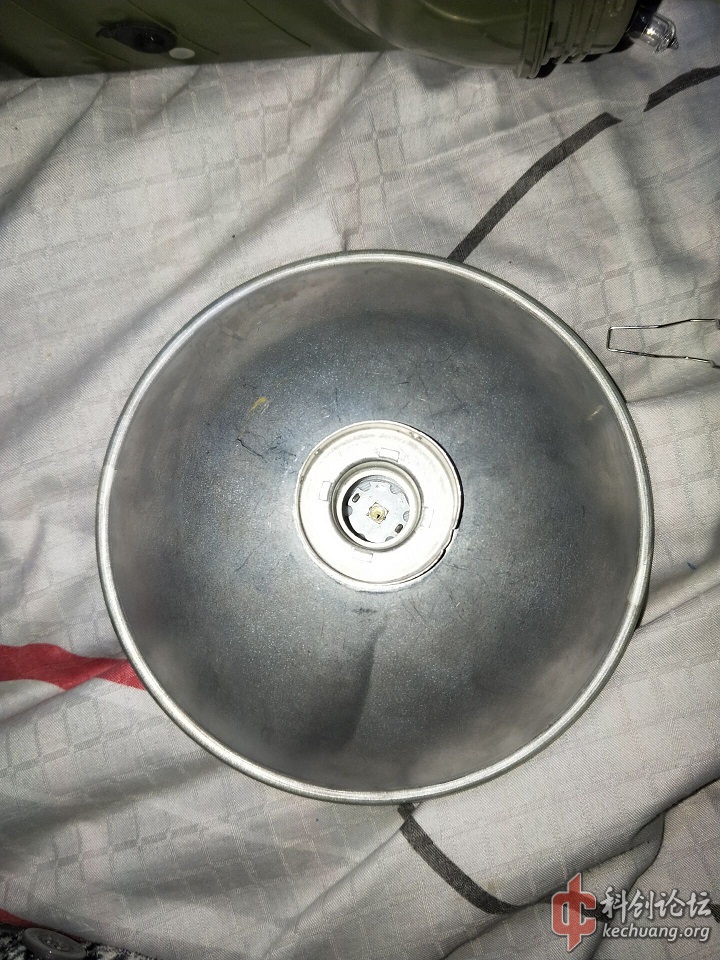

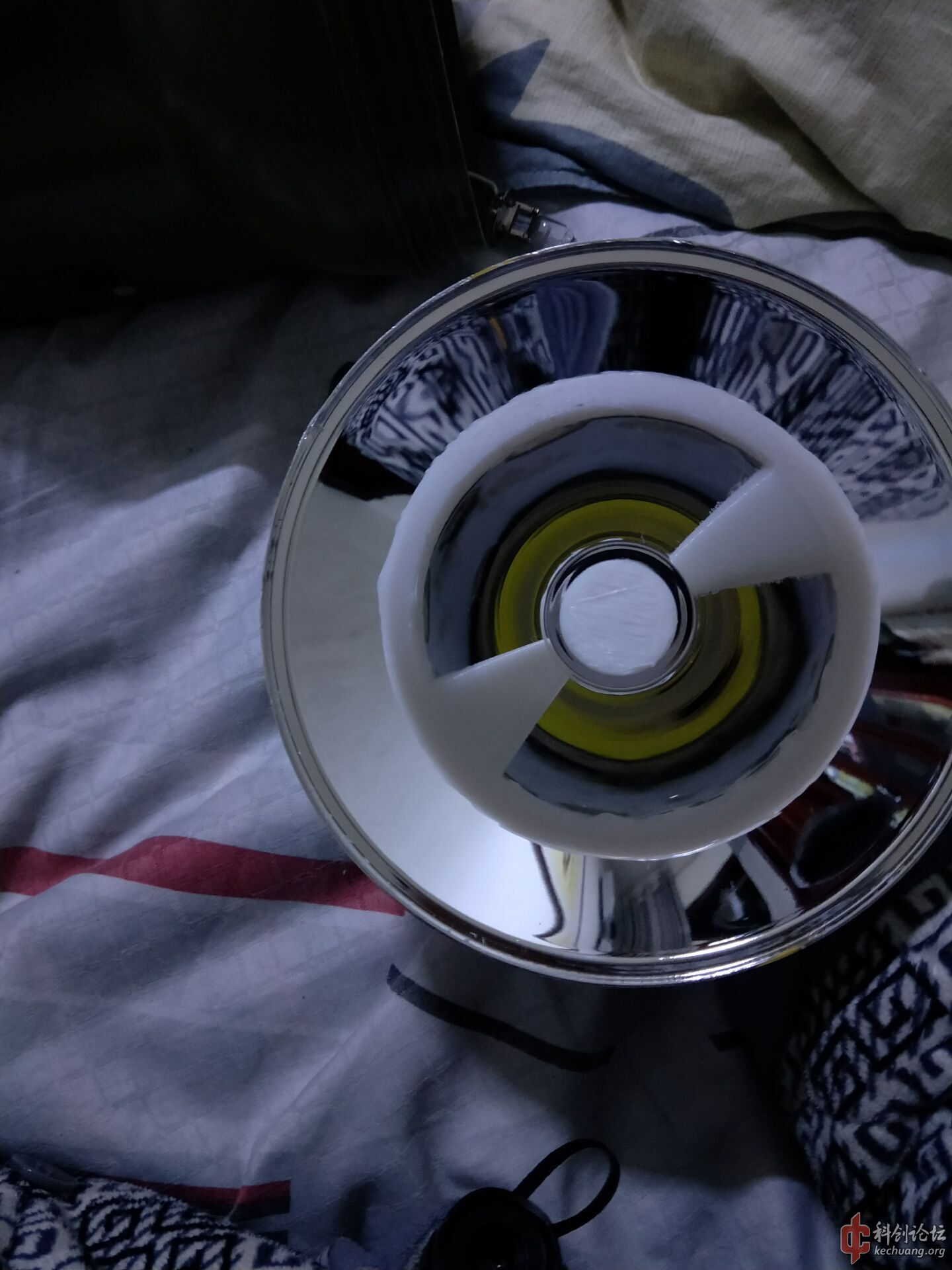

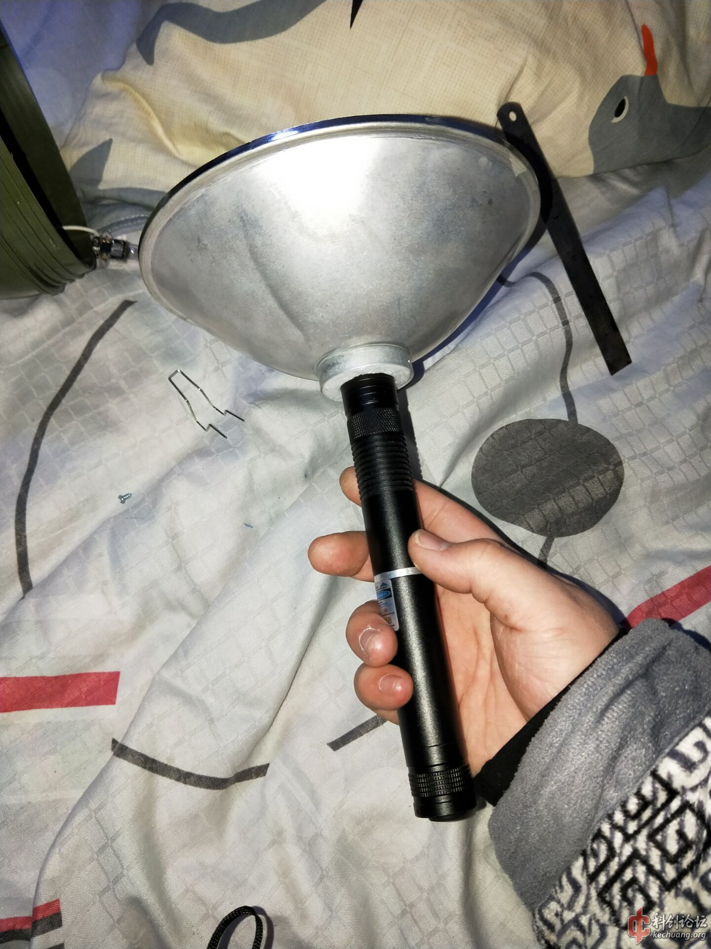

之前做的简易白激光
qwv299v2018/01/13极客DIY IP:未同步
蓝激光射到LED荧光粉上,输出白光
这里用的是L2灯珠,如果用更大的芯片效果可能更好
激光约1.5W[输入2锂电1.3A]
输出亮度没有设备,暂时未测量旁边对照的是Q5手电[0.8A]
反光碗拆自新佳220

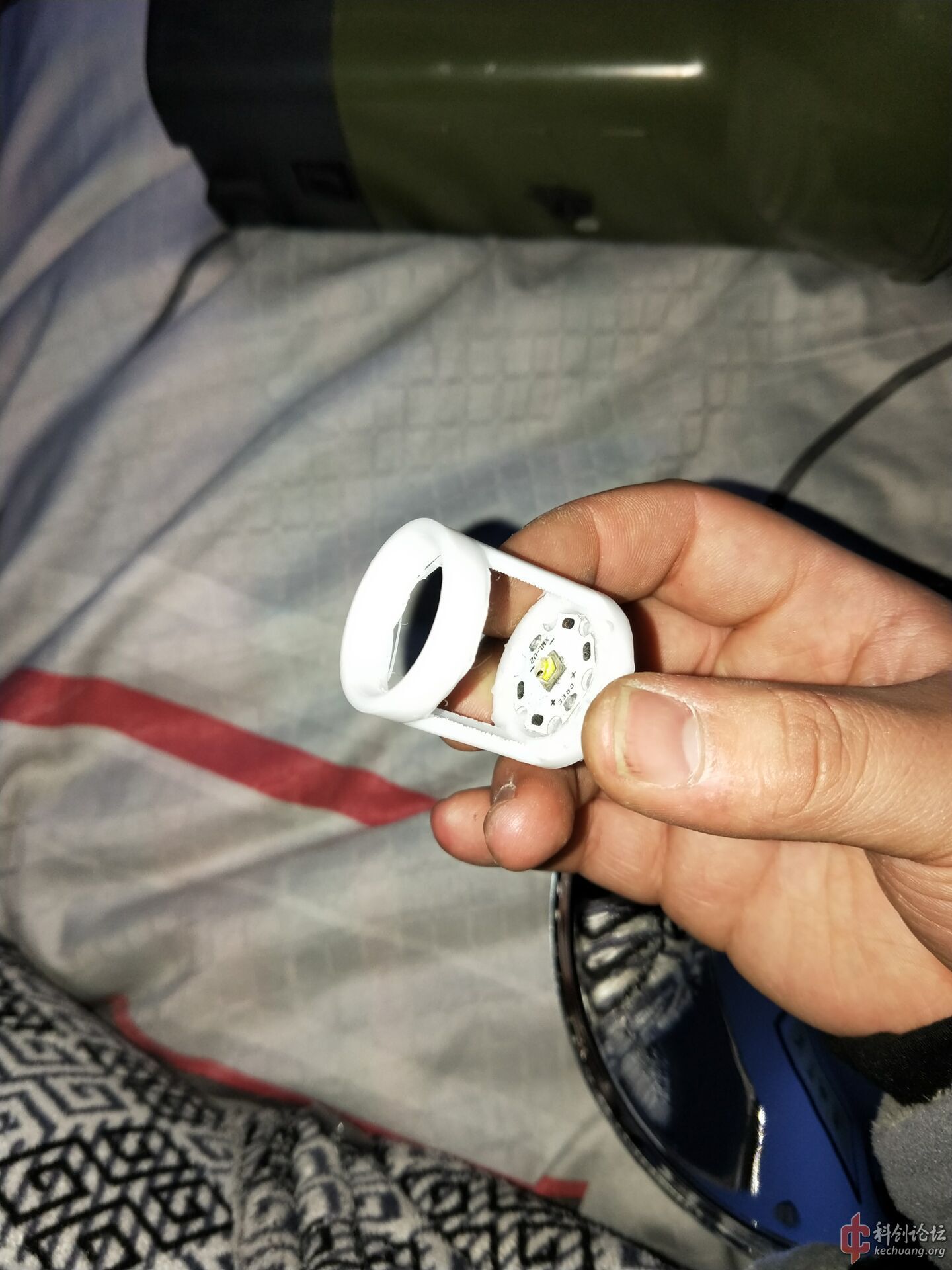

1,这里的支架为3D打印,目前没有发现过热问题[目前最长试运行约5分钟,激光部分过热]
2,不可将激光调焦过近,否则易损坏灯珠【建议用报废灯珠】,照片中灯珠上的黑点是被激光烧灼
3,因灯珠过小部分激光未被转化,故图片中激光光斑看起来偏蓝,实际感觉略偏黄【参见把周围蓝色涂掉的图片】

建议楼主修改标题…激光激发荧光光源(LEP)是较为通用的名称。这种光源的优势在于电光产生与荧光转换白光分离,便于散热,同时可以实现更广泛的光学设计目标,比如可以克服LED在高电流密度下效率降低,从而得到高效 高亮度(单位面积/立体角可达到甚至超过氙灯)的长寿命固体光源。
鼓励动手实践~ 注意激光安全,要考虑特殊情况下激光泄漏射出的风险。 商品系统有探测漏光自动关断的安全机制。
