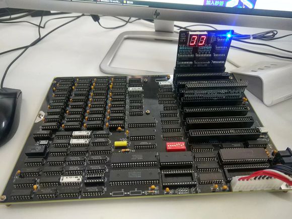

前段时间发了一个8088主板测试卡点亮的帖子,收到了大家的热烈关注,于是乎想到做一个新的直播贴,记录一下自己的制作过程。
第一次点亮测试卡LED
这个项目是我在大三期间启动的,那时我在尝试自制CPU的过程中遇到了一些瓶颈,另外加之学习了微机原理这门课程,于是乎想到了先仿制一块8088主板后参考其设计再自己设计CPU的方法。自此之后在歪楼的路上越走越远。。。。
如今已经毕业快一年时间了,中间看着柜子里躺着和砖一样的第一次仿制的主板,甚是不甘,于是就在几个月前,我再次开始了尝试。所以在直播目前的进度的同时,我也会考考古,慢慢把之前的一些过程也记录下来。

最近没有再继续用数码管测试卡测试板子,因为上次画测试卡时候的失误,不小心把A6 A7地址线的输入从与非门接成了或门,导致测试卡的地址落在了 20H 上,和 中断处理芯片 8259 的地址重合了。所以就重画了一个板子。
顺便就把板子上的数码管增加到了8位,方便到时候调试。

846450
新的板子的地址是 C0H 控制八位数码管显示的开启关闭,这一功能通过向74LS74边沿锁存器内写入数据,而后加载在 74LS374 的使能端上实现,而后E0H~E8H是八个数码管的显示数据。

刚刚快晚上的时候PCB到了,取货开焊~
Foresights作者
7年3个月前 IP:山西
846484
焊接完成~~
Foresights作者
7年3个月前 IP:山西
846487
测试程序编写中。。。先看看数码管能不能点亮
Foresights作者
7年3个月前 修改于 7年3个月前 IP:山西
846488
测试卡成功点亮。8088主板测试第0阶段测试通过。
