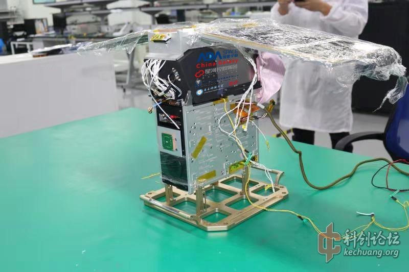

该次发射任务的主星是中法海洋卫星,同箭搭载七颗中国民营航天企业研制的甚小卫星:
天启一号 卫星,由 北京国电高科科技有限公司 研制,用于物联网领域的天基数据采集。“天启星座”计划由38颗卫星组成,具备全球实时接收物联网模块发送的数据的能力,“天启一号”是该星座的第一颗业务卫星(第一颗实验星已经于去年发射)。
星河一号(Scorpio-1),由成都国星宇航科技有限公司出资,长沙天仪空间科技研究院有限公司(以下简称“天仪研究院”)研制和交付,用于对地光学和雷达遥感。“星河一号”是计划中的“星时代”星座的第一颗遥感业务卫星,该星座计划包含192颗卫星,分布在24个轨道面,包括光学遥感卫星与合成孔径雷达(SAR)卫星,实现5m、1m、0.5m级的地面成像覆盖,预期实现分钟级的刷新速率。
潇湘一号02星(TY1-02)由深圳航星光网空间技术有限公司(LaserFleet)与天仪研究院共同研制。据报道,天仪研究院为该公司的创始方之一,主要商业计划是为飞船、飞机等航空航天器提供空中高速上网服务,希望用数百颗卫星在太空中建立激光通信网络来实现这一目标。
科教卫星 由白俄罗斯国立大学研制。
长沙高新号 由天仪研究院研制,用于实验新型卫星平台。该星搭载业余无线电载荷,用于天基APRS通信实验,BD1CM,BA7CK等我国无线电爱好者等参与了载荷研制。
铜川一号 由天仪研究院承制,客户为清华大学天体物理中心,陕西省铜川市政府冠名。该星是天格计划的第一颗验证星,“天格计划”是清华大学提出的一项旨在探索γ射线暴与引力波的关系(即引力波电磁对应体)的科研立方星组网计划,由清华大学学生组成研制团队负责业务载荷研制,计划总发射量24颗。
本次发射的所有卫星均部署于600km太阳同步轨道。
其中潇湘一号02星搭载有国内首个基因太空保存项目“无尽之门”,包含刘慈欣、李淼、李冰、陈实四人的基因样本,具体情况太空来电另文报导。
