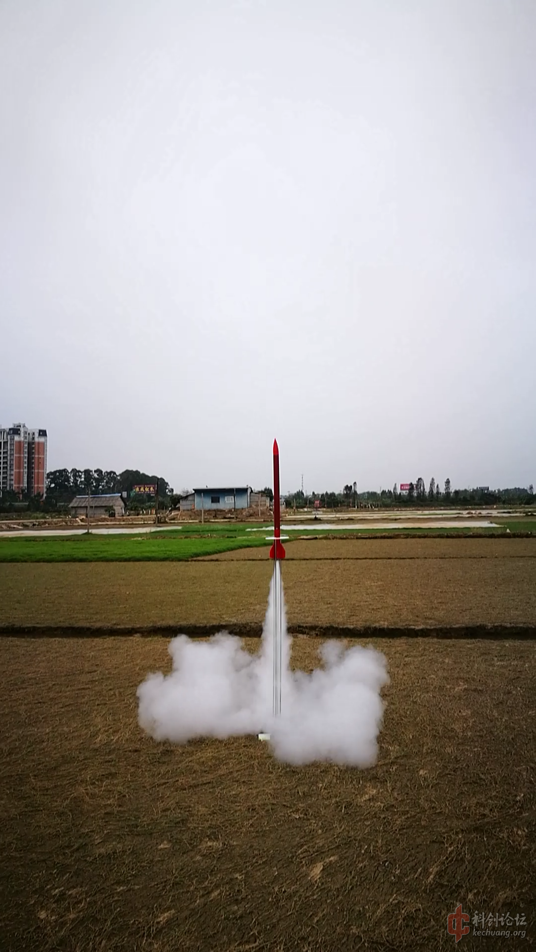

经过四个多月多的设计,制造和测试,登天-3于2019年2月11日在中山市发射成功。
火箭高860mm,箭体外径40mm,起飞质量750g

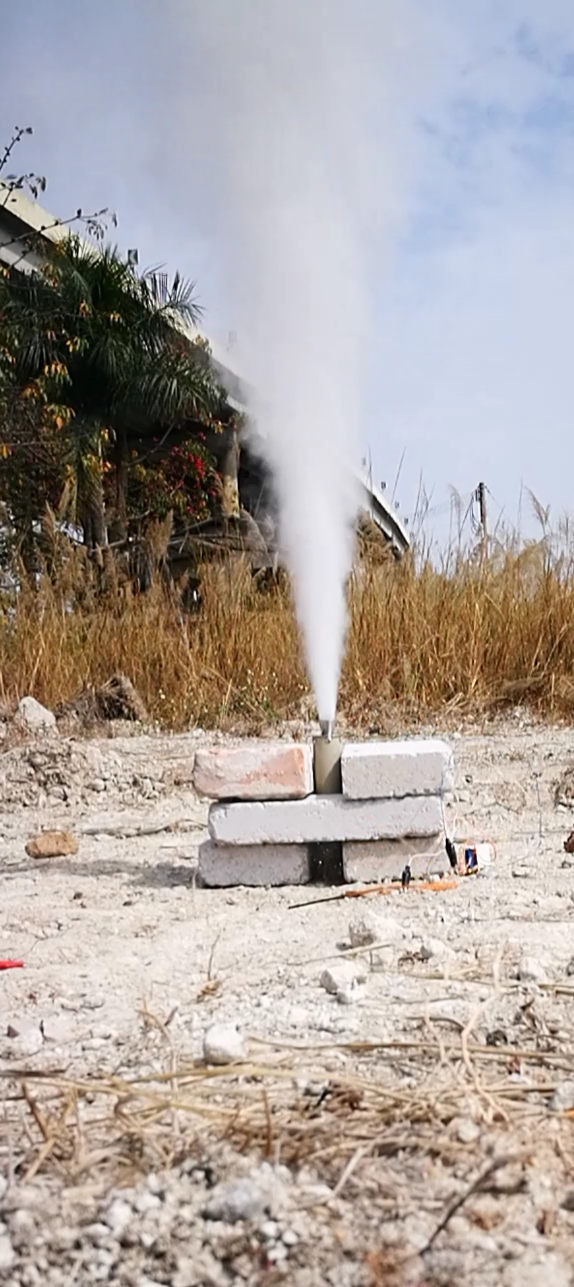

 70gKNSB发动机地面试车,emmmm堵头有点漏气

地面开伞测试(失败),降落伞与内壁摩擦力太大,开伞药点然后无法推出降落伞压力增高导致箭体爆炸。
00:00
00:00
失败实验1.mp4  点击下载
再次试验(成功)
00:00
00:00
开伞实验.mp4  点击下载
航电系统参考了彩虹的倾角开伞航电,航电仓为3D打印。
准备发射
发射,两机位拍摄。
00:00
00:00
总实验.mp4  点击下载
00:00
00:00
总实验1.mp4  点击下载
因为学业繁忙,详细报告贴可能还需要一段时间才能写完,详细报告将会介绍火箭的制造过程和登天-3Q多功能气象火箭的设想,还请大家多多指教哈。

增雨防雹弹使用碘化银烟火剂,在火箭上升到最高点时点燃增雨防雹弹后少量推进剂先将弹头推出,与火箭分离,因为弹头的压心在质心之后,所以弹头将会围绕质心旋转,随后带有催化剂的烟火剂开始燃烧,360度播散催化剂。(现在还未解决如何自动控制防雹弹在最高点点火,求建议)
增雨防雹弹测试型
地面测试
00:00
00:00
弹头实验 (2).mp4  点击下载
火箭空间不够所以没有携带摄像设备(航电和降落伞都是“硬塞”进去的😂
