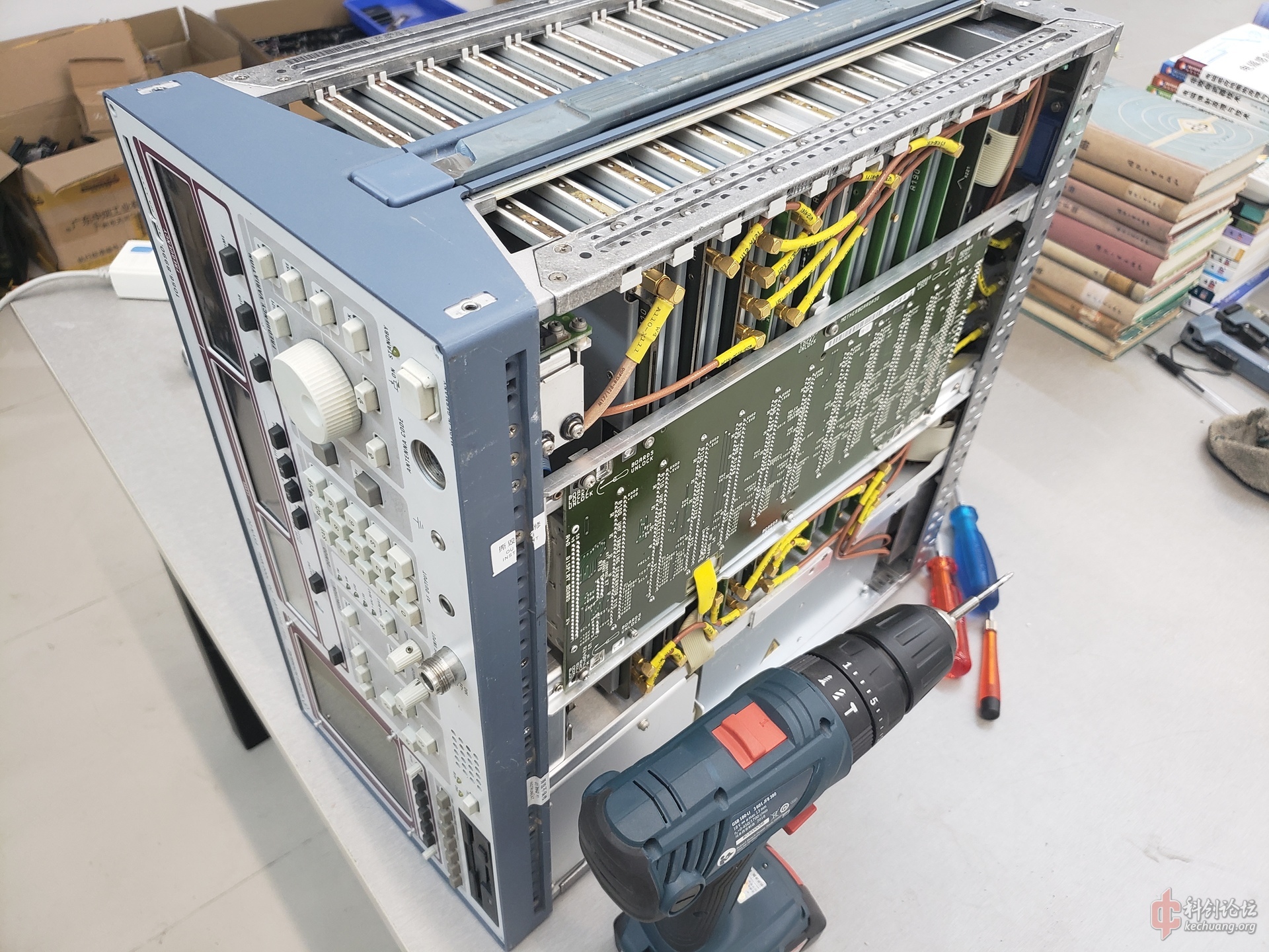

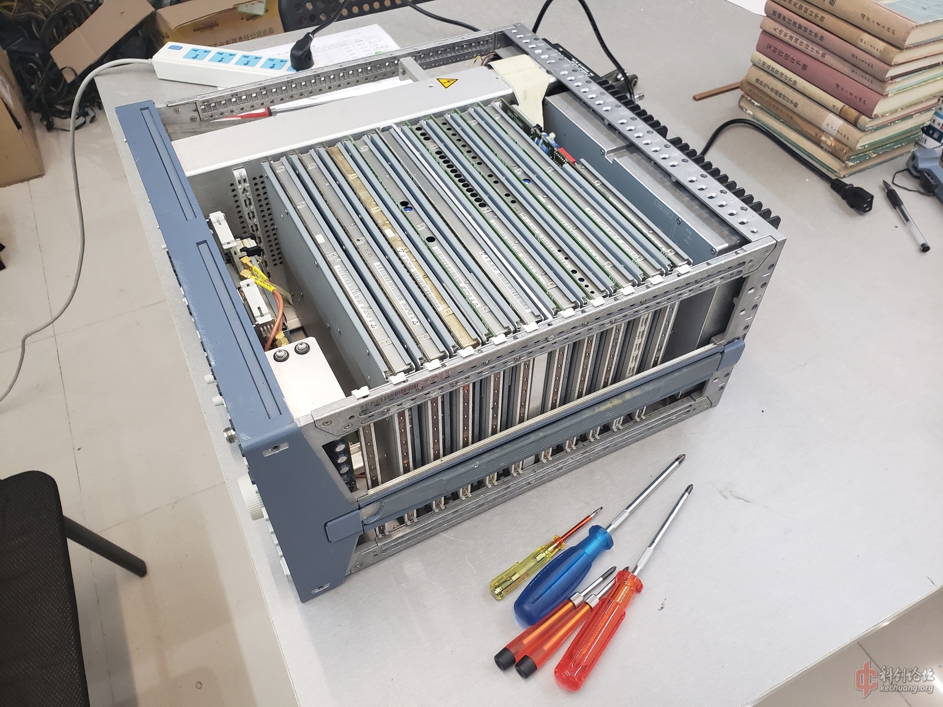

依然是总线插板结构,该结构RS公司已经用了差不多50年,至今沿用,比如再上一代监测接收机ESVP和SEH就是这种结构。
换个角度
电路板上印有每个插板的功能

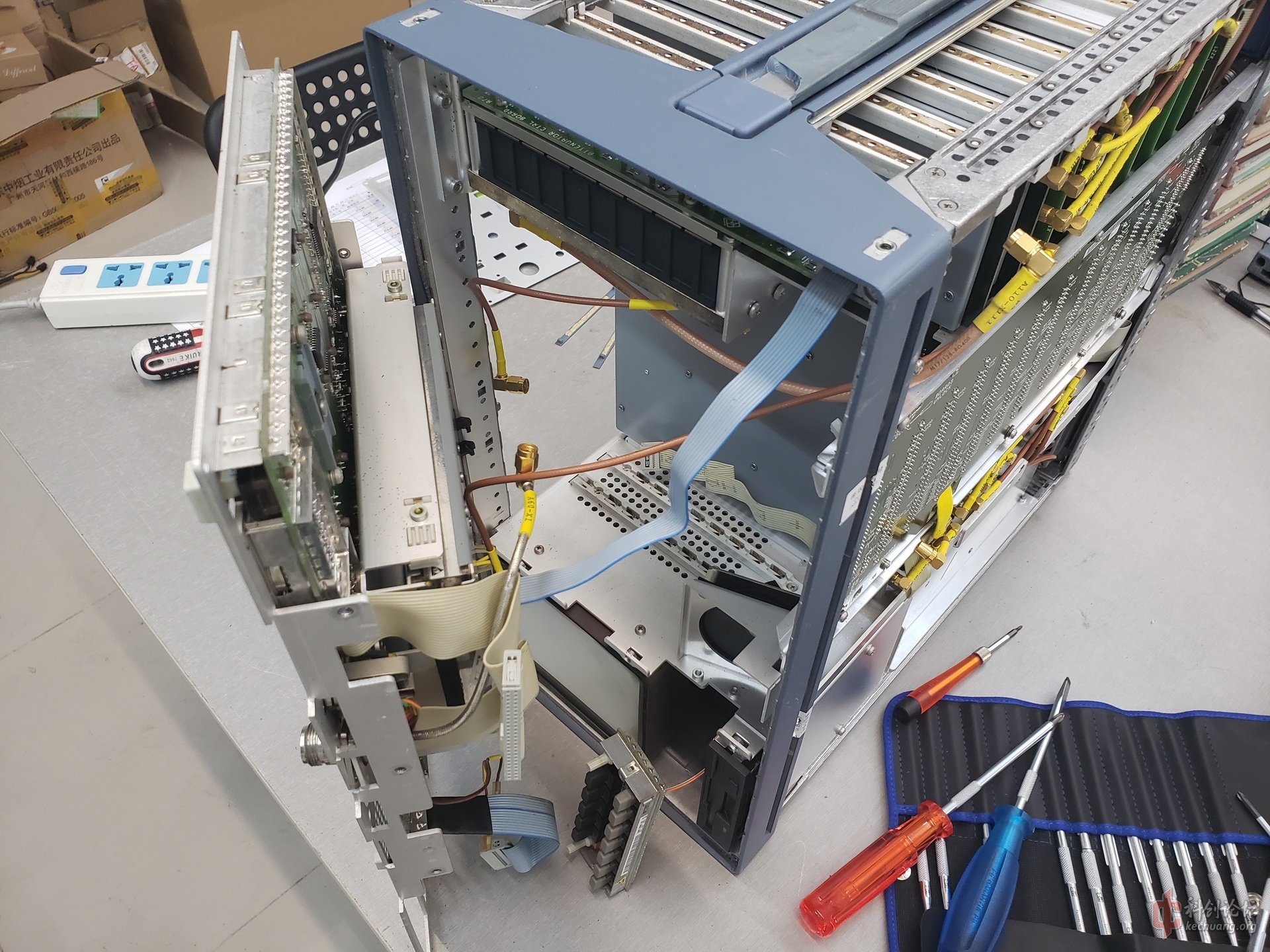

面板和主机之间。这里可以插入跟踪源选件。
拆掉面板。该处结构麻烦,难拆,不过比再上一代有所改进。

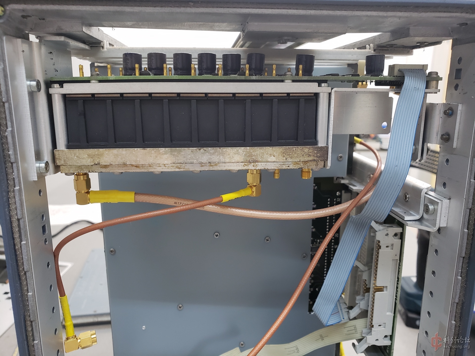

该机配有120dB机械衰减器。最强的信号加120dB的ATT都没有了,不知道配这么大有什么意义。通常,接收机配置衰减器是为了扩展测量范围,如果电路的动态范围是80dB的话,配60dB就能测定140dB范围的信号,已经足够使用。

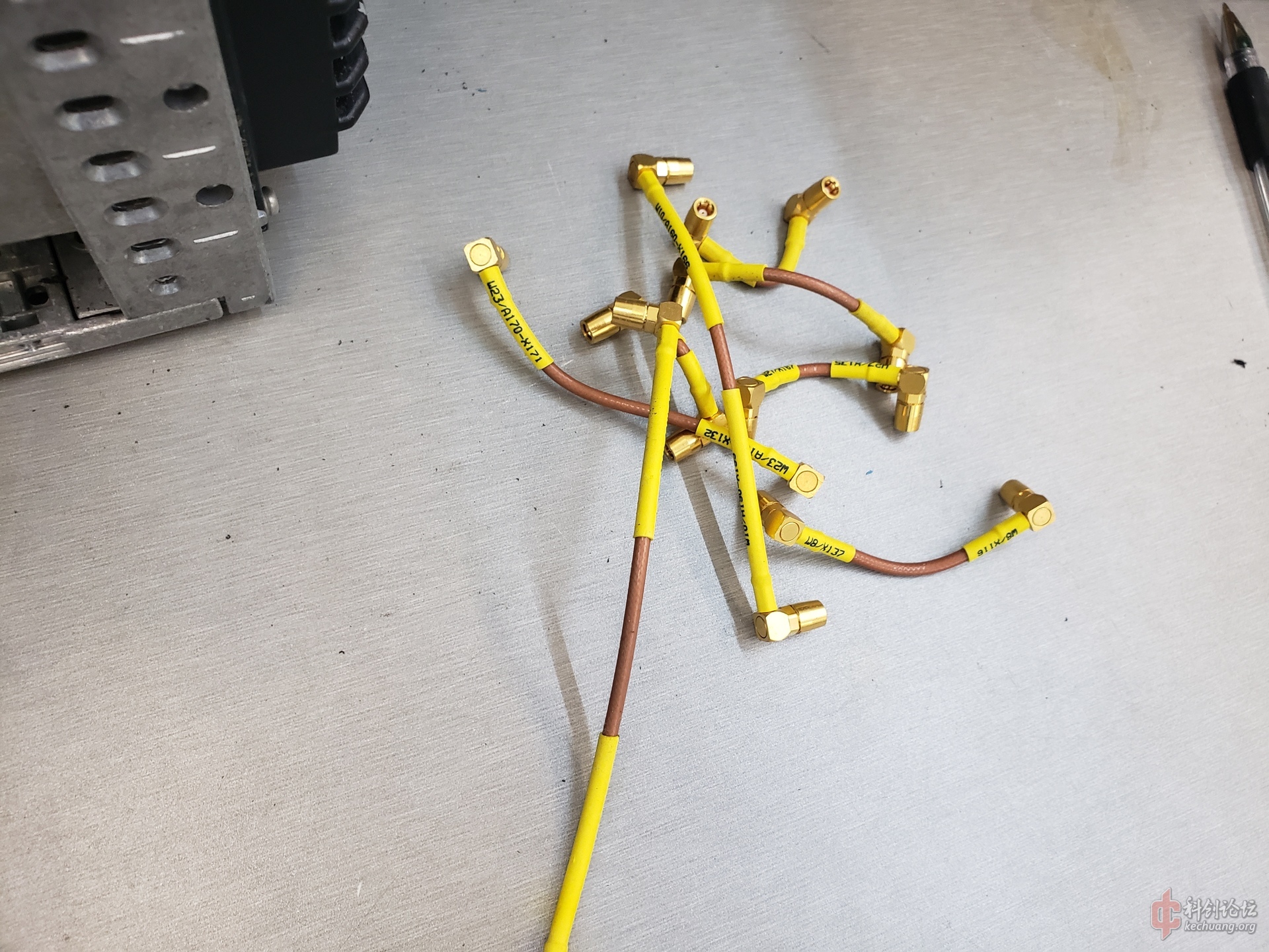

 插板之间的信号互联
 每根线都写明了连接到哪里(PCB上印有相同序号),所以直接拆掉也不用担心装错。

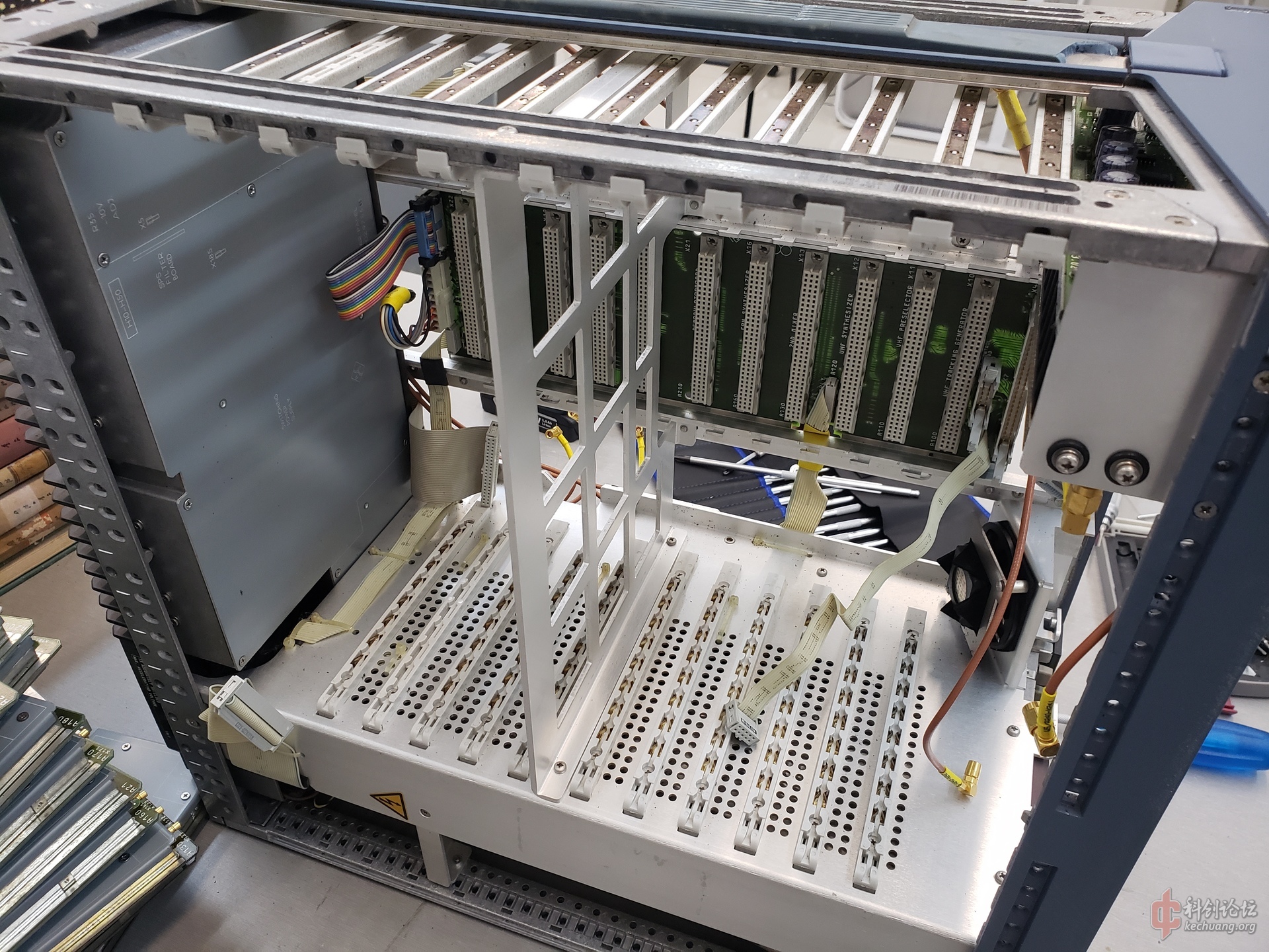

 空架子,偷懒就没有拆电源部分。这种结构直到现在依然采用。

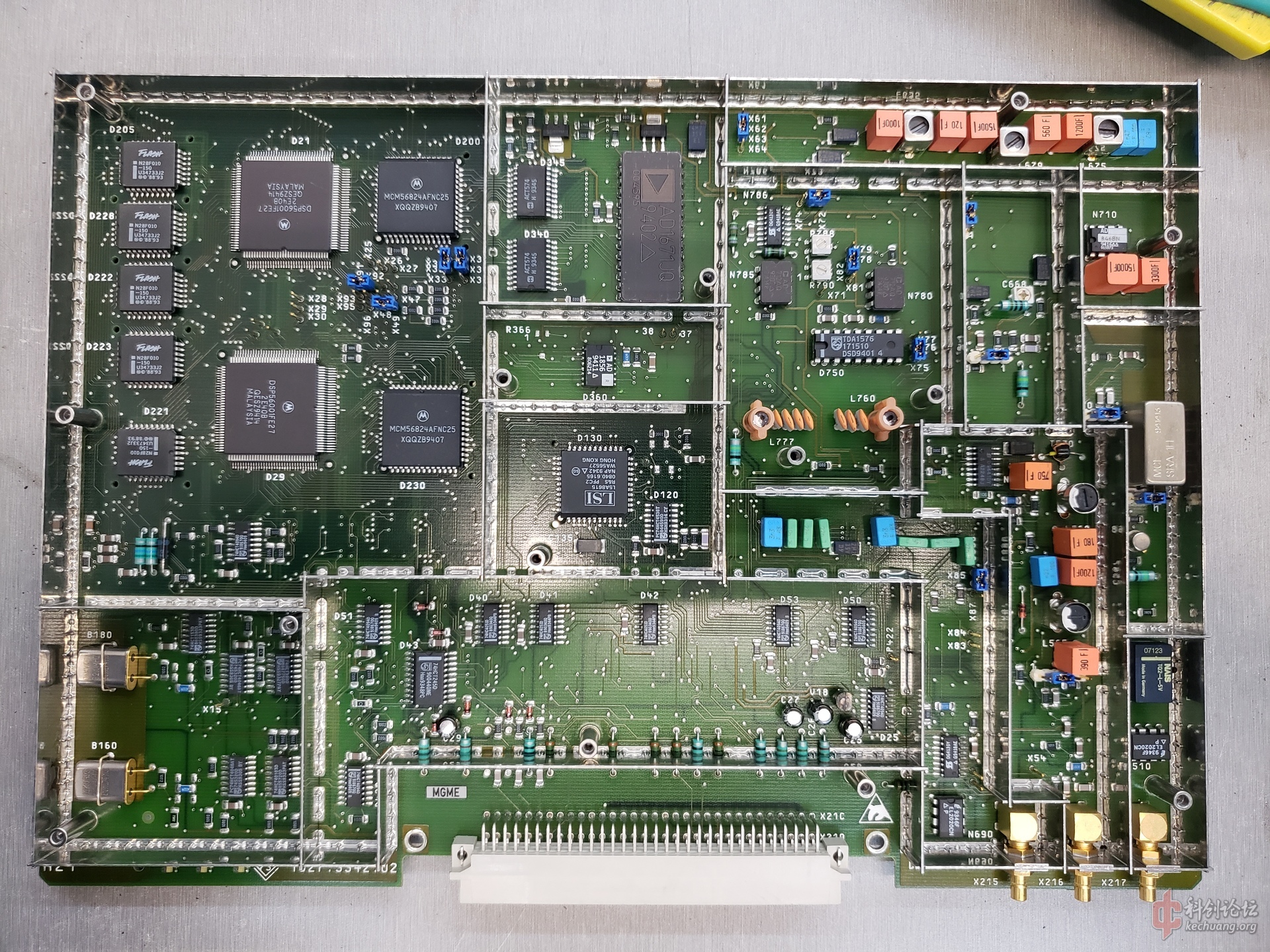

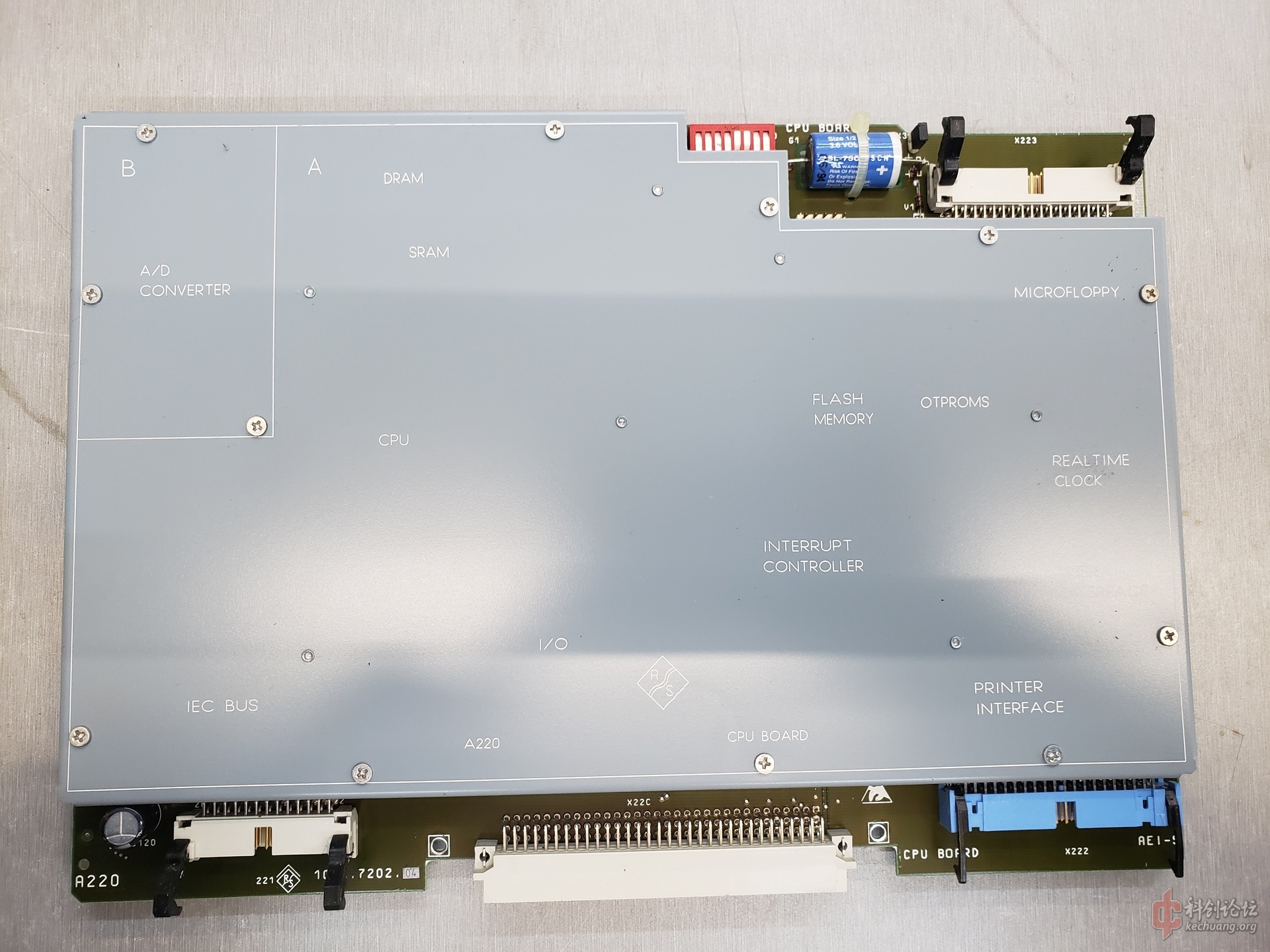

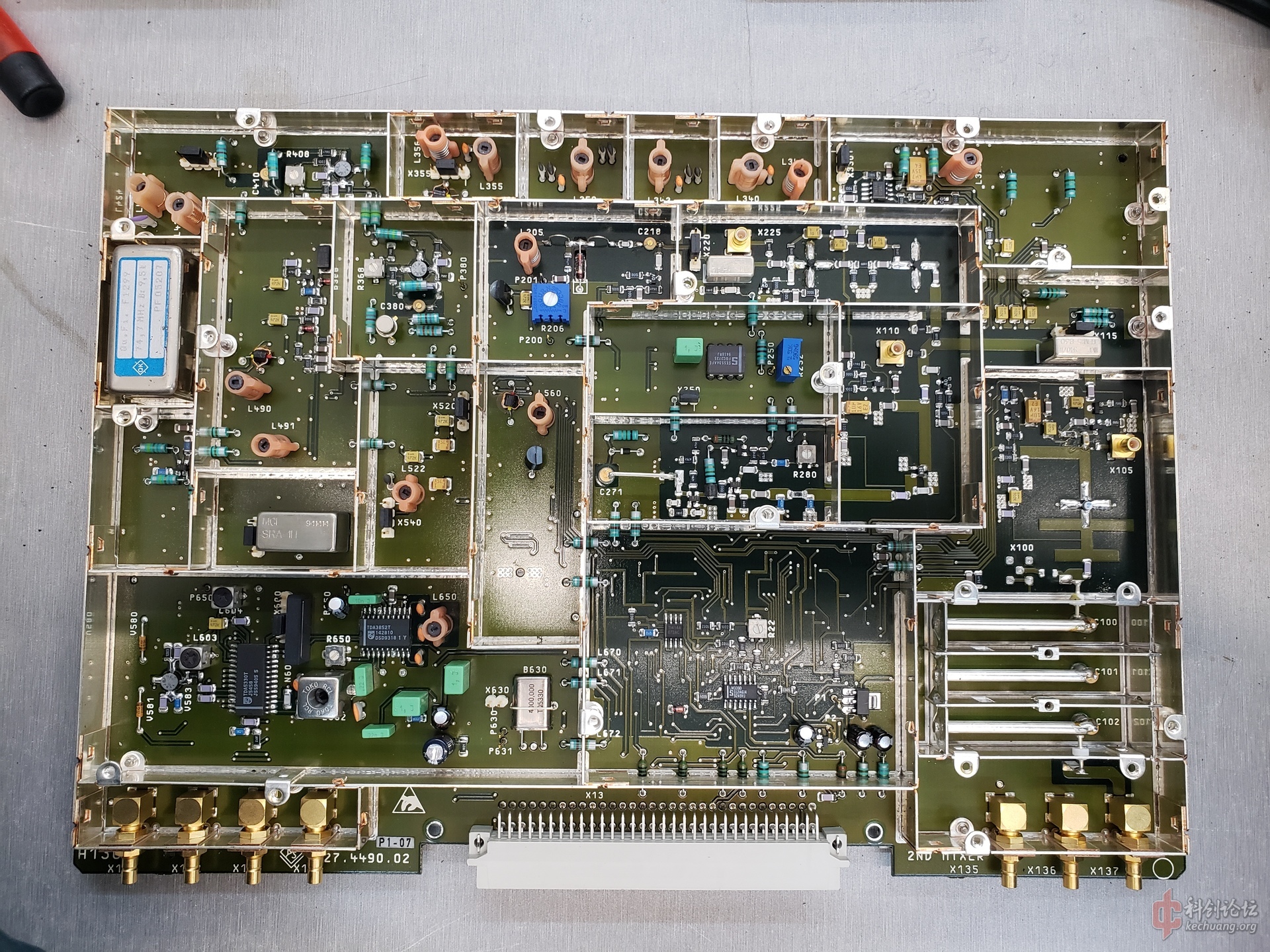

 下面是插板的图。这是CPU板。
 内部。下文除了少数板子做了细节拍摄,均按照一张正面外观,一张正面内部的方式发图。

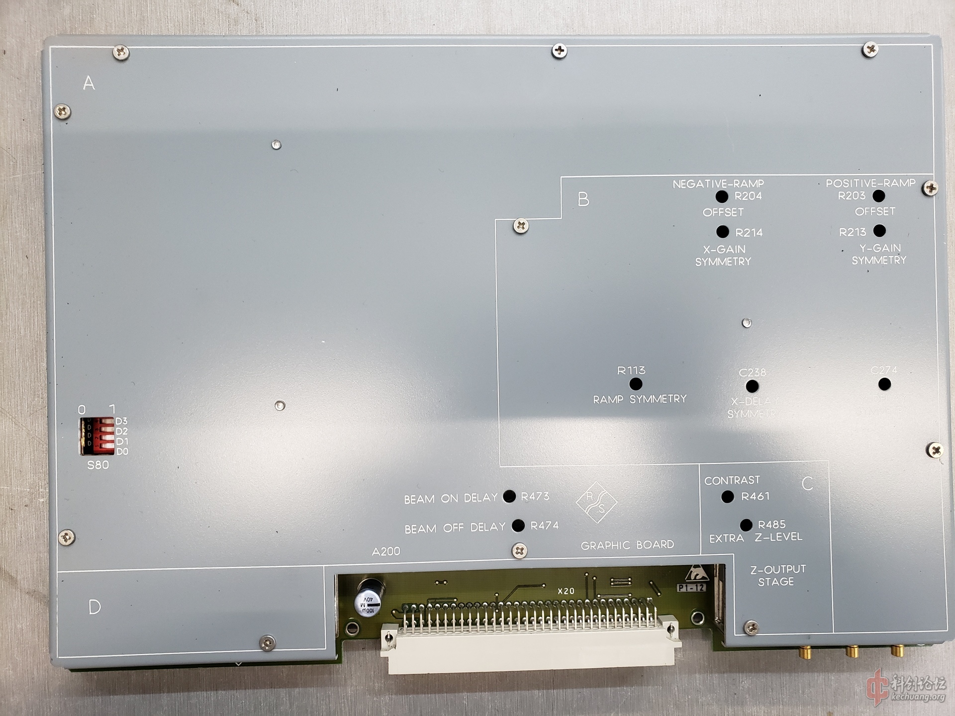

 这是“显卡”,向示波器送信号的。注意右下部三个接口,分别是X、Y、Z信号。
 内部,一堆古代DAC经两级放大得到模拟驱动信号去驱动显示,显示能那么正,这部分电路需要做得非常精确。

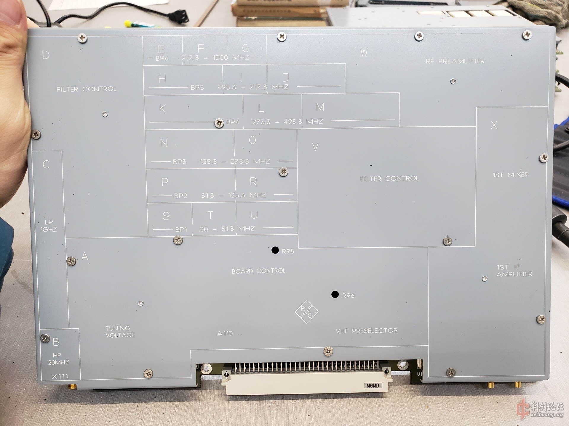

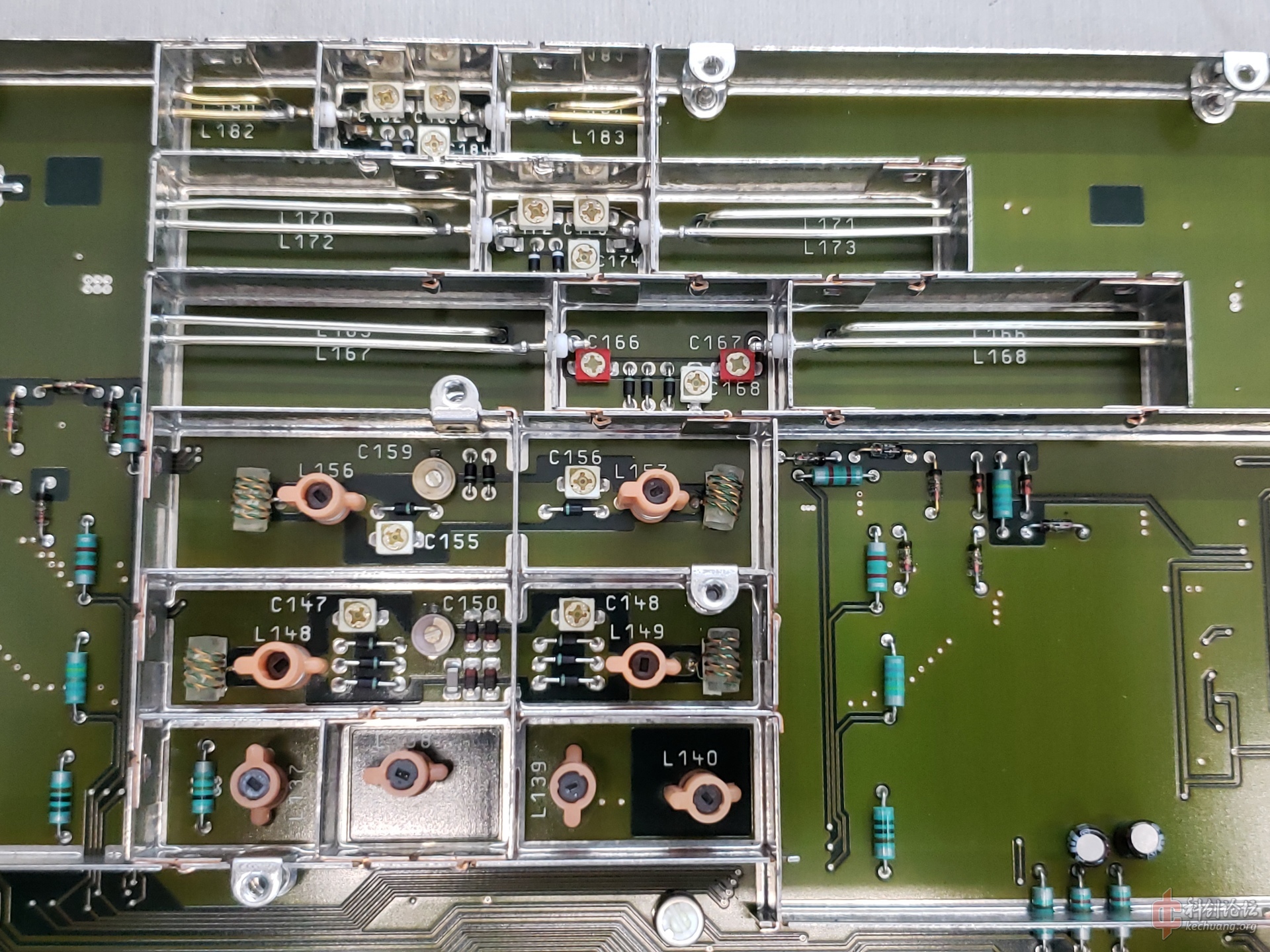

 接下来按照接收机的信号流程拆解。这是预选器,模块上标注信号流程和电路功能是上几代RS产品的传统,可能是为了维修方便,也可能是展示技术以及……情怀。不过现在不标了。

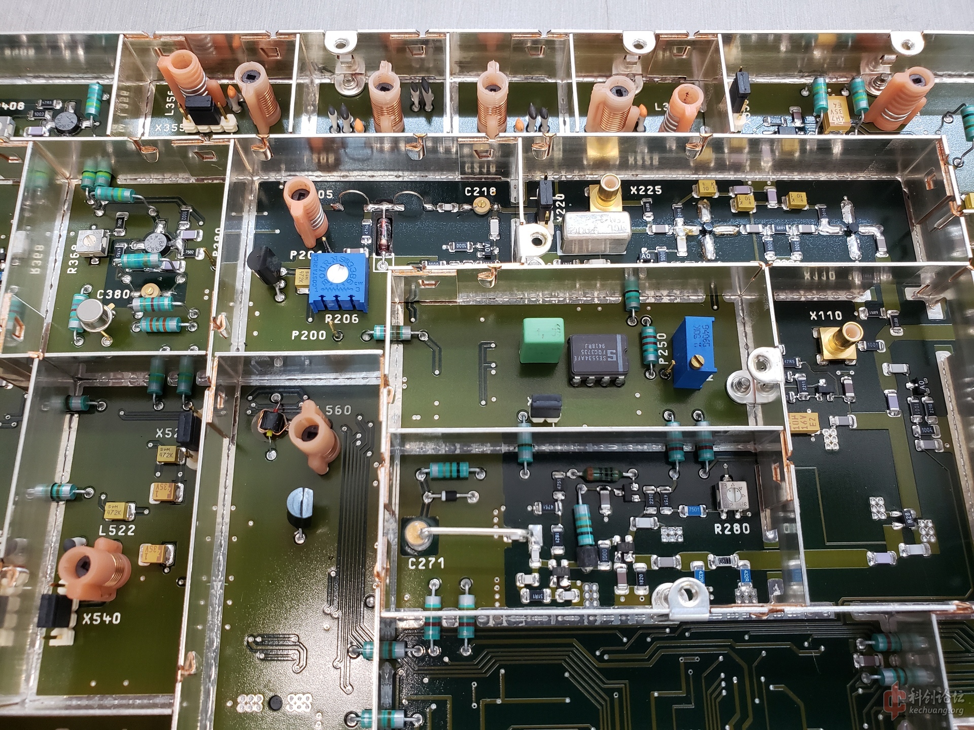

 内部正面

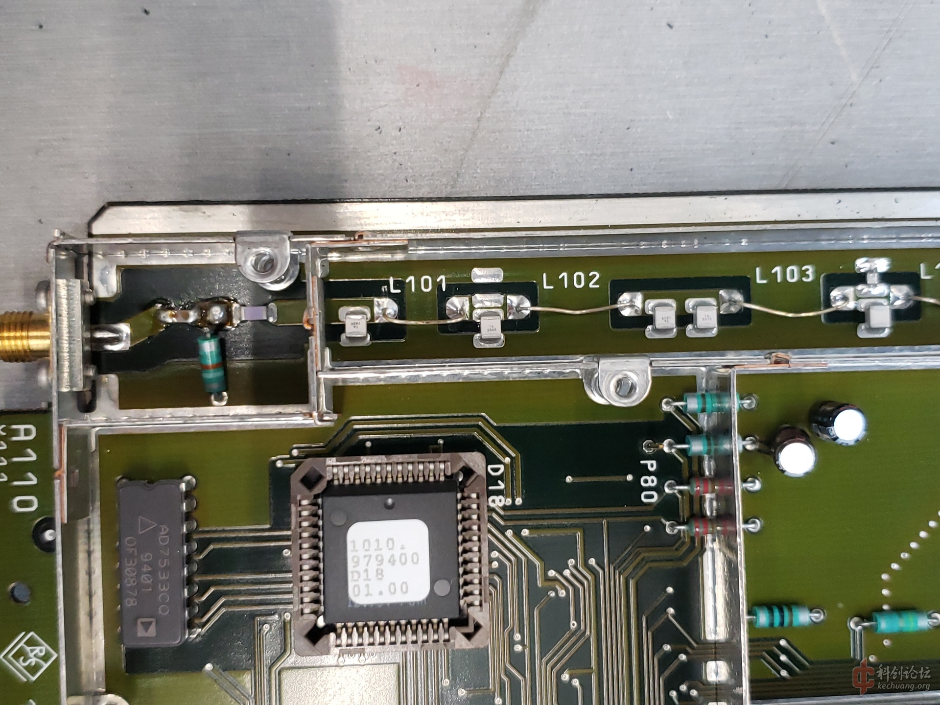

 采用带通滤波器,那些变容管到底是用于可变预选,还是用于出厂前微调,不太清楚。RS的大型接收机有分段预选的传统,而小型接收机多为可变预选器。
 输入部分。天线经衰减器直接就到了这里。没有发现强力的防雷击措施,可能在衰减器里面做了,也可能就没有。
 预选器背面全图

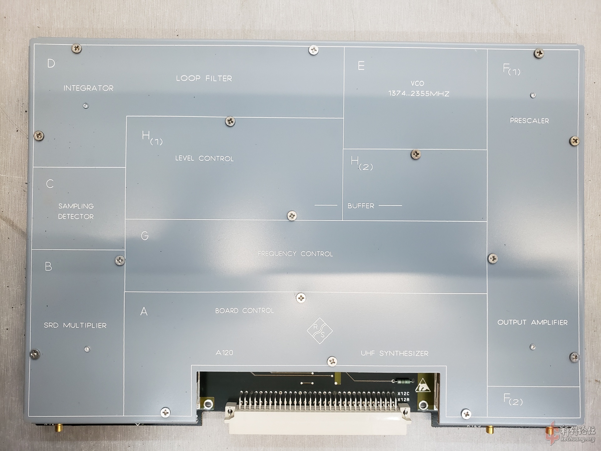

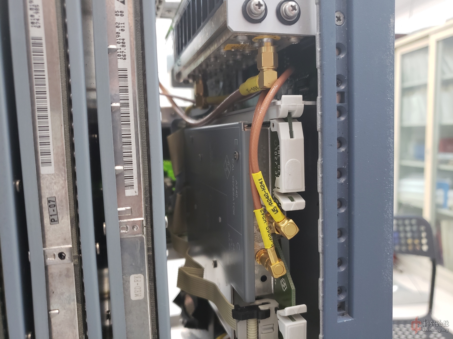

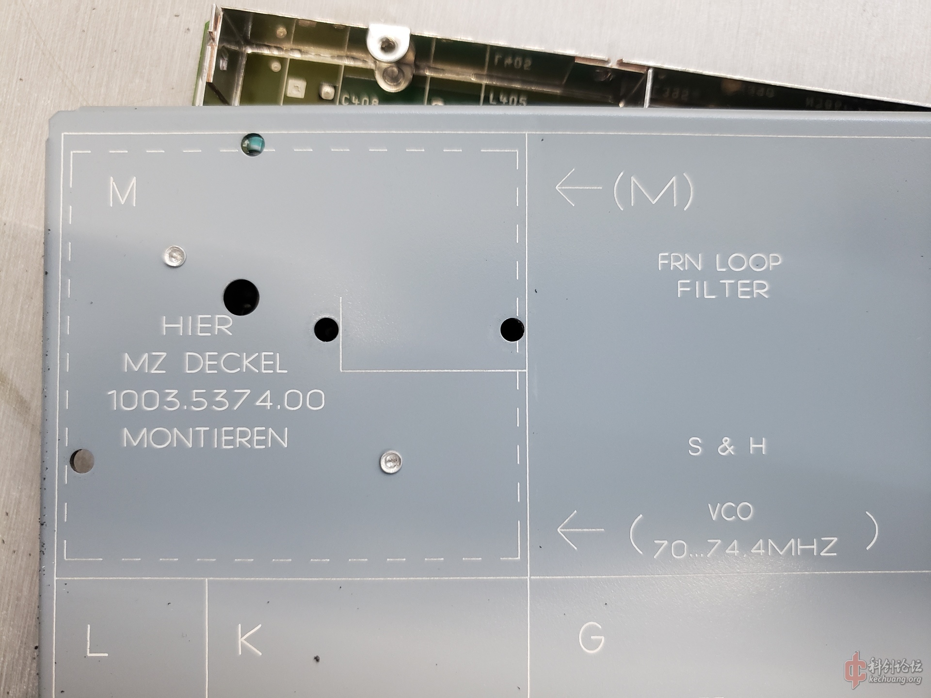

本振
 本振内部。右下可见一个陶瓷封装的大管子,为了提高动态,本振的幅度非常大,以至于需要用“功放管”。该管容易烧,大约十年前我有一台这类机器就坏了,花100多元买了一只管子换上。

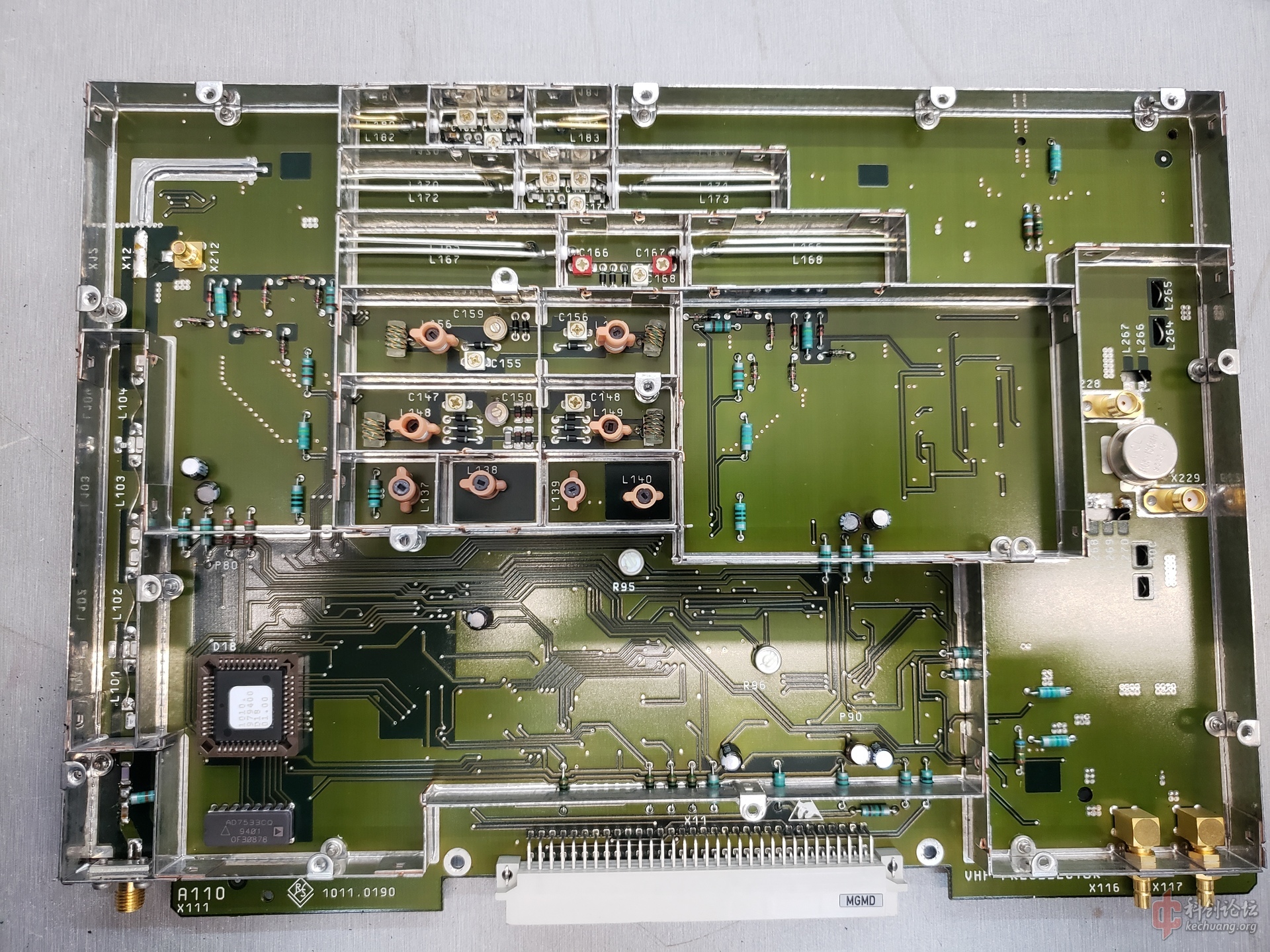

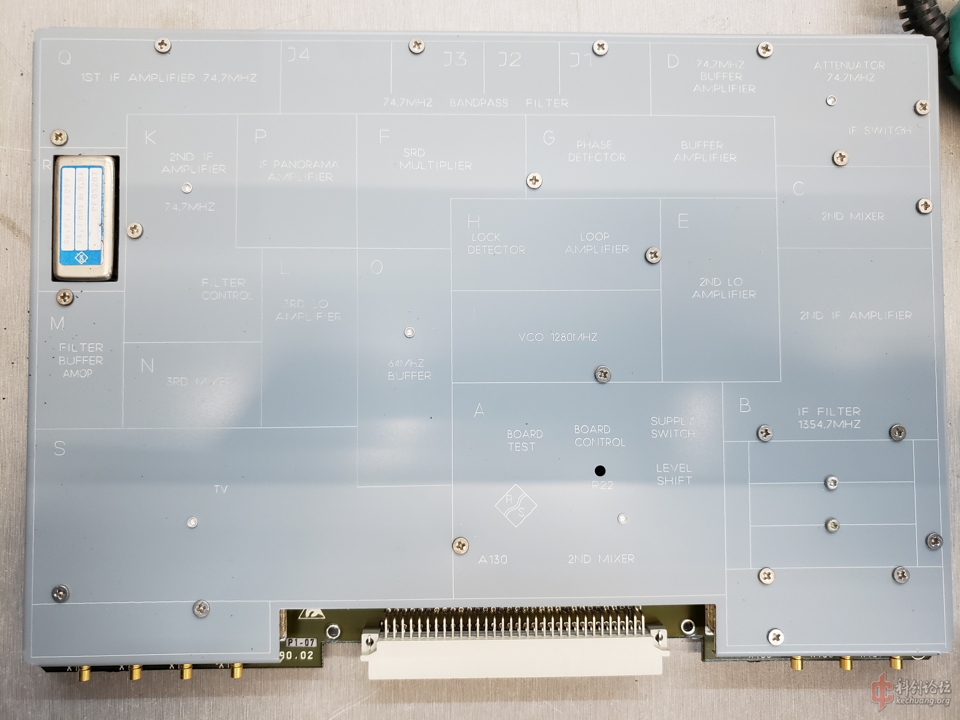

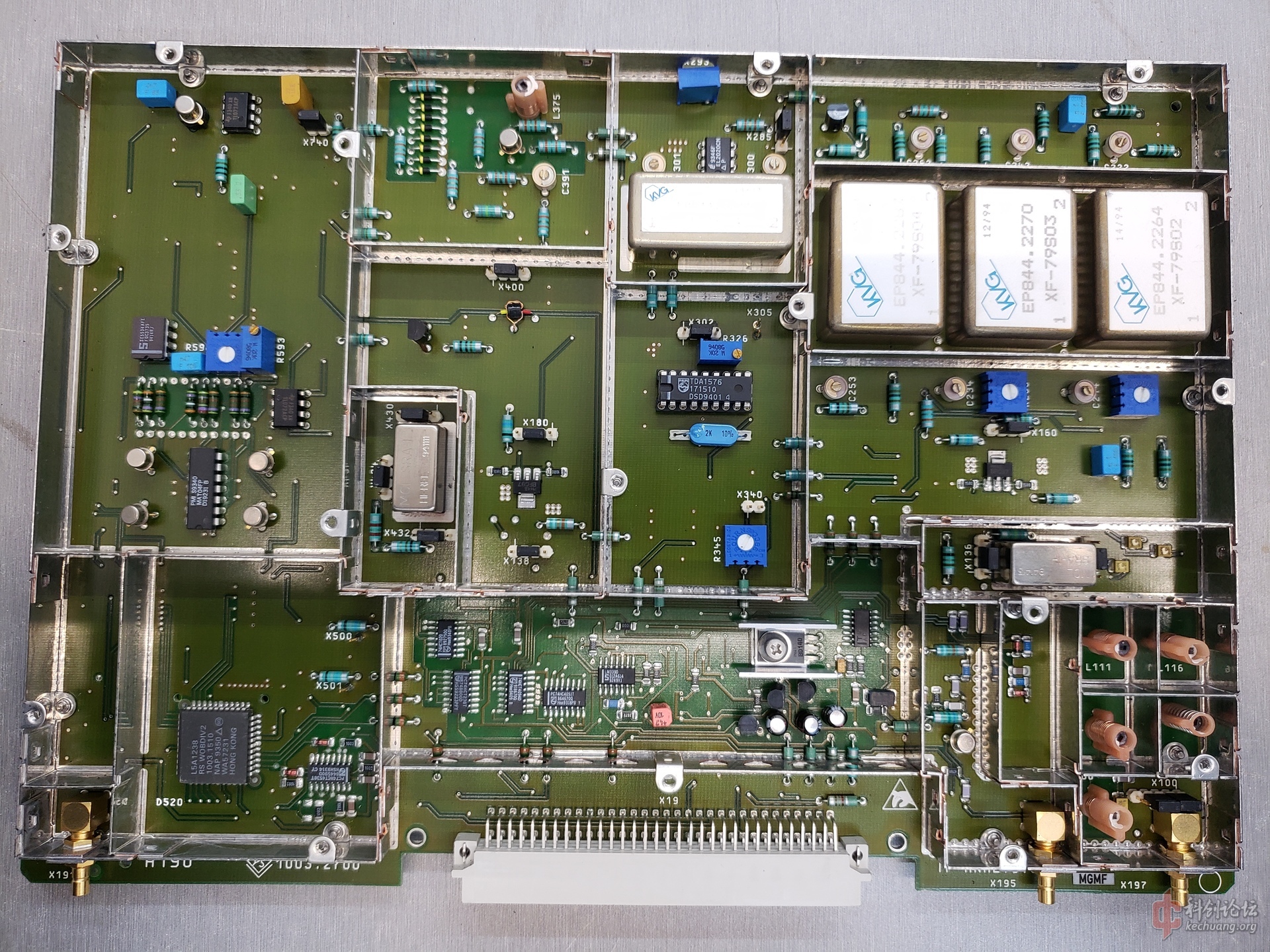

 这张板子的名字叫混频,实际上包含了一中频滤波器和二中频的全部电路。
 内部正面
 可见有一腔体谐振器用于滤波,腔体就靠PCB和屏蔽板。换句话说,装屏蔽时螺丝的松紧可能关系到中心频率。拆装时测了力矩,不过估计没那么敏感。
 二中频采用LC滤波器

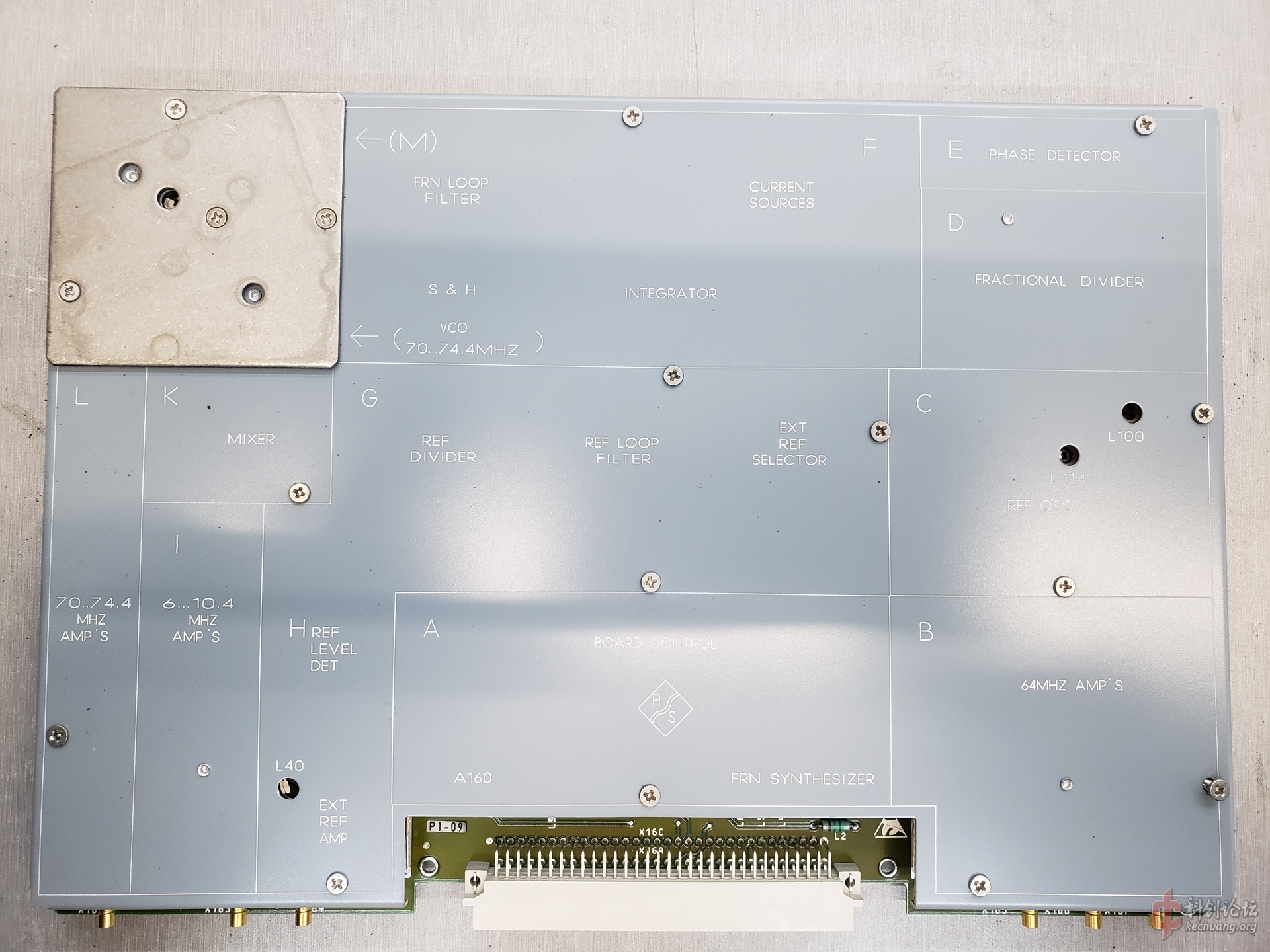

 这是接收机所需的其它各种频率信号的合成器,以及主参考源。
 被磁屏蔽板遮住的部分。
内部长这个样子

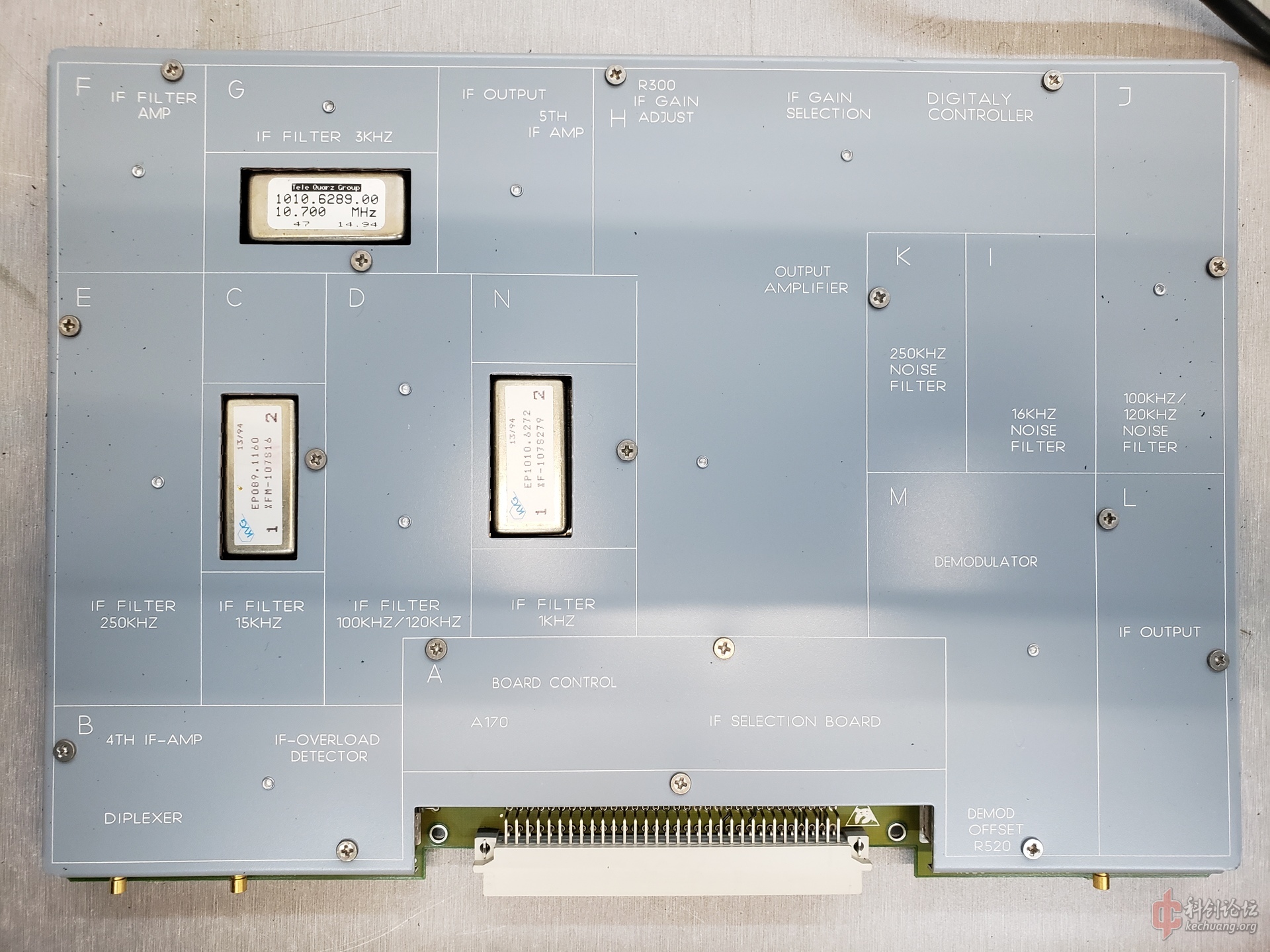

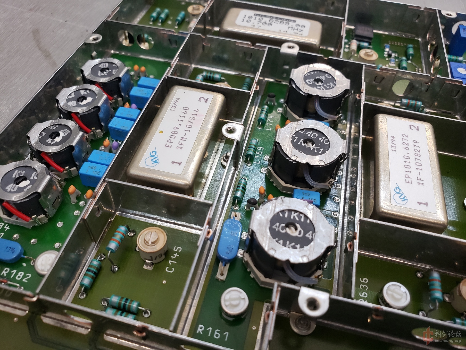

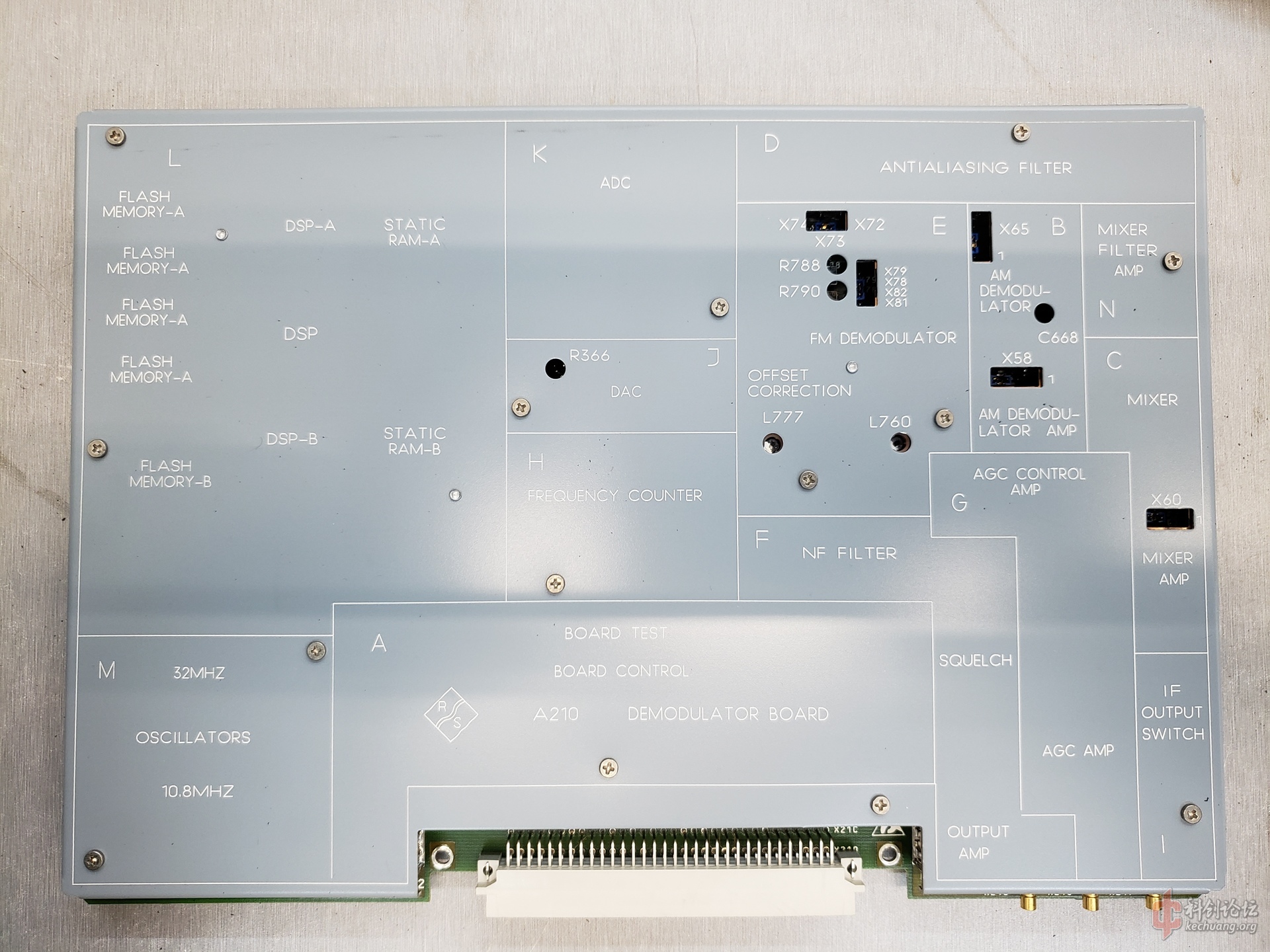

第三中频处理器。可见5种解调带宽(实际上是6种,还有一个9k带宽,不知道在哪里)
 内部
 细节,宽的用LC滤波器,窄的用晶体(也可能是机械)

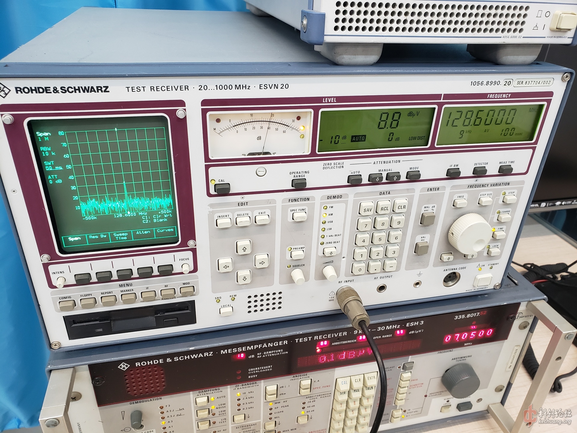

所有内容拍完,复装,开机正常
通过自检。继续放在这里完成它收音机的使命。
