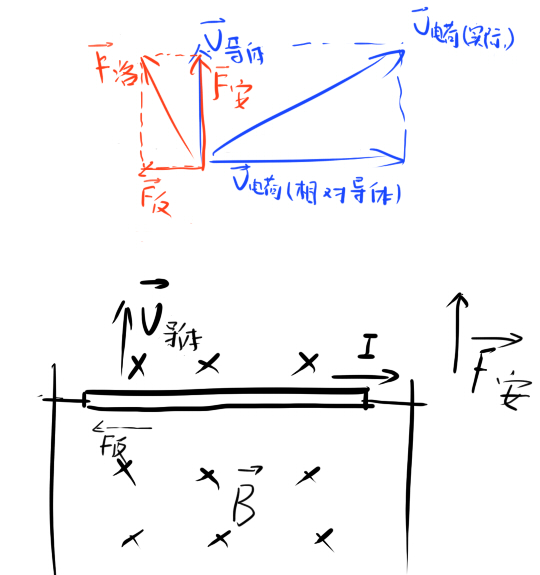

1.既然洛伦兹力不做功,为什么安培力能做功
2.安培力是否对施力的磁场存在反作用力,如果存在那么具体的效果是怎么样的

1.实际上安培力和洛仑兹力不是简单的“宏观/微观”的关系。更多时候安培力是洛仑兹力的一个分力(例如运动的通电导体棒中)。
洛仑兹力的另一个分力与电流方向相反,产生反电动势。这时候要令电荷“克服”反电动势继续前进,必须提供一个外加的电场力来做功,也就是通常所说的电源。所以说安培力的“做功”,本质上是电源在做功。这里为了简便,假设导体中是正电荷运动。
2.对于静磁的情况而言,这个反作用力可以看作是“磁体中的微小环形电流元在通电导体产生的磁场中所受的安培力”。

@radio 多谢,第一个问题搞懂了,不过对于第二个问题,在磁场本身独立于磁体存在的情况下应该如何解释,比如电磁波激发的磁场,还有,能否利用安培力的作用力制造发射磁体的电磁炮
