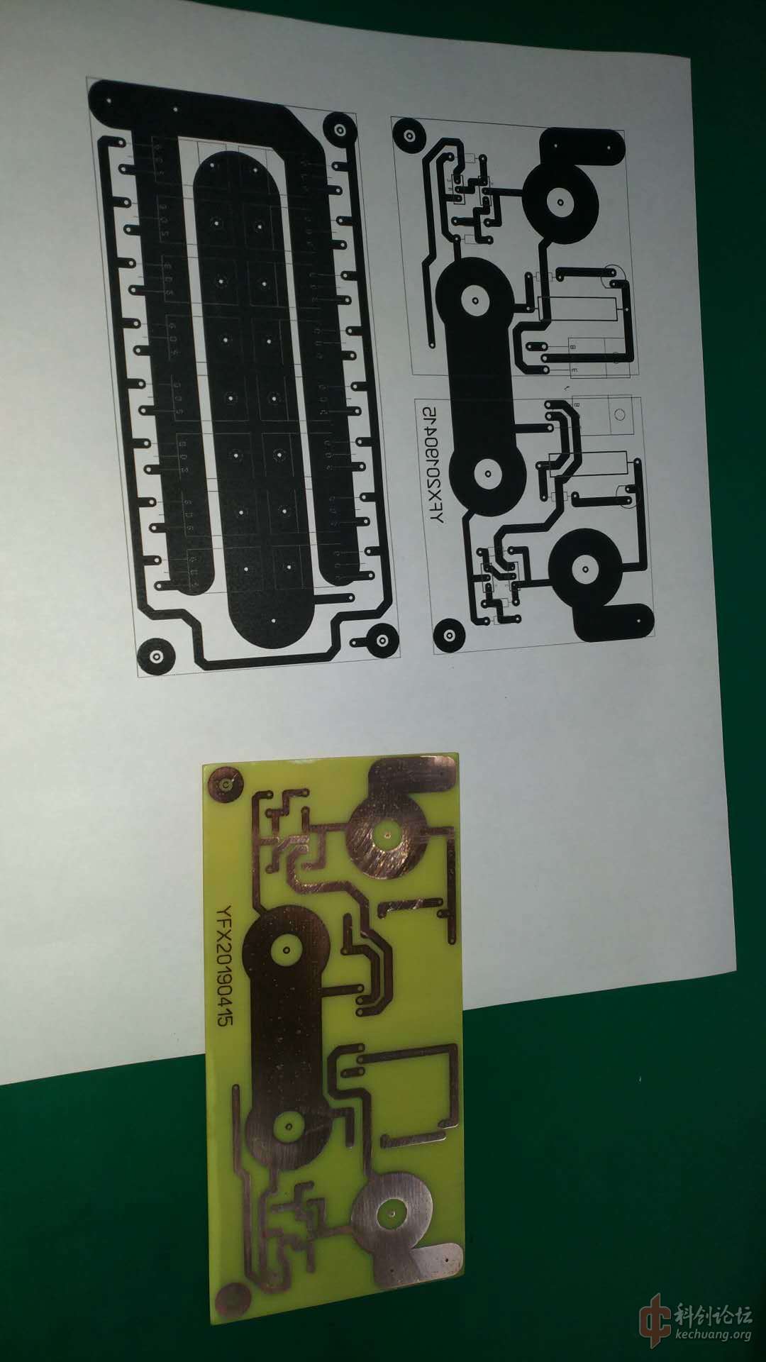

过年的时候到大姐夫家玩,跟大姐夫吹嘘自己买了两个法拉电容,很好玩,结果大姐夫从地下室里搬出一箱子进口法拉电容,不知道干点啥好,当时内心是瀑布汗啊,于是建议大姐夫做个点焊机玩玩,平时焊接电池组时也能用到,当然大姐夫是没时间玩了,于是这个好玩的任务便被我承包了。。。设计三层电路板,模块化设计,最底层是固定超级电容的均衡电路板,中间层是mos管矩阵电路板,最上边是单片机控制电路板

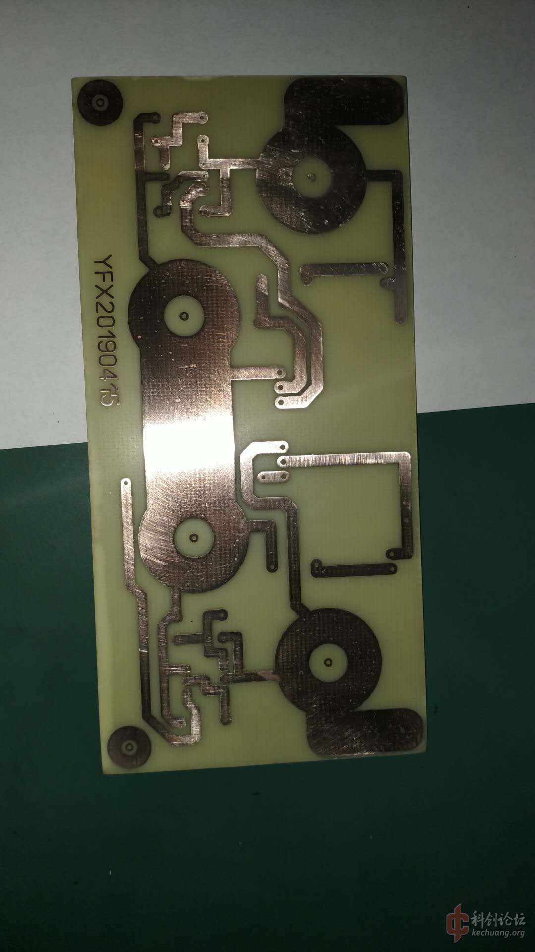

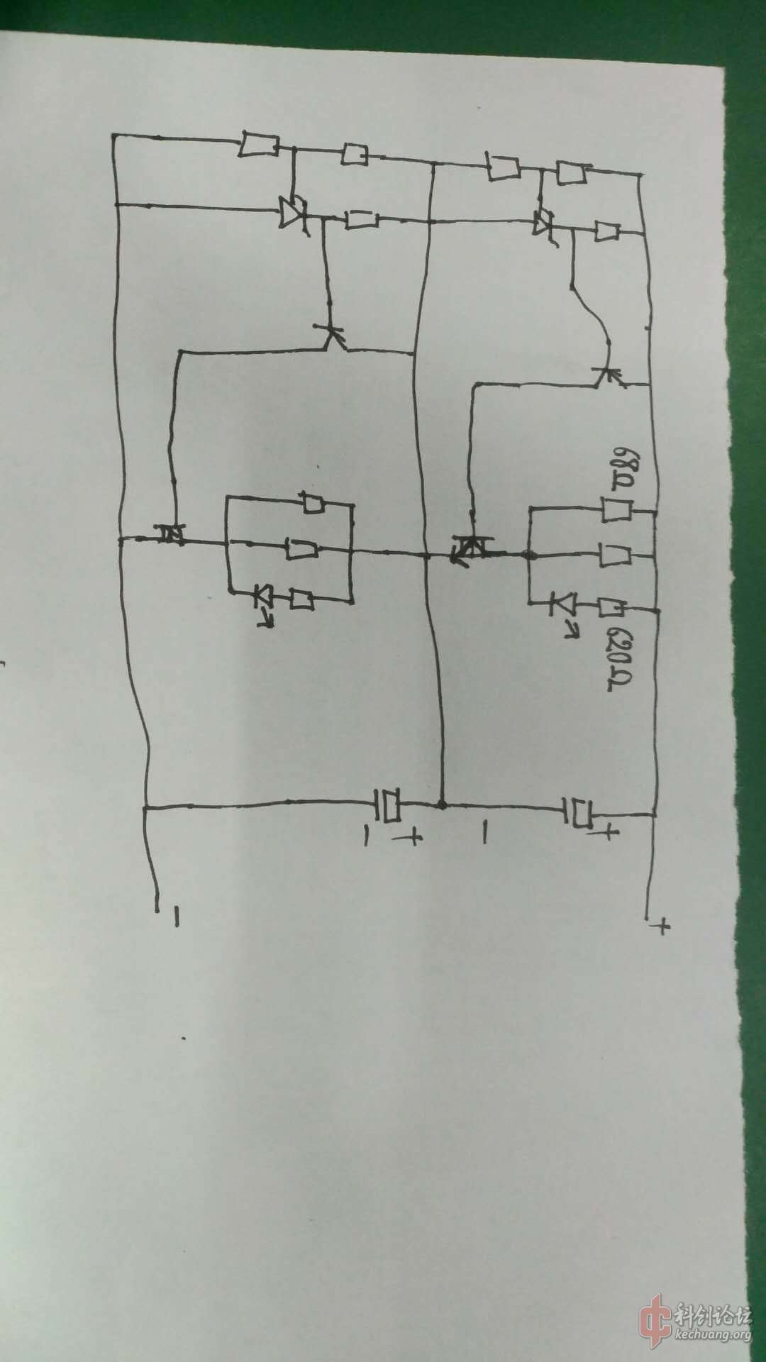

 下图是用TL431做的均衡充电板,超级电容耐压2.8v容量3000F,均衡起控电压2.78v均横电流800mA

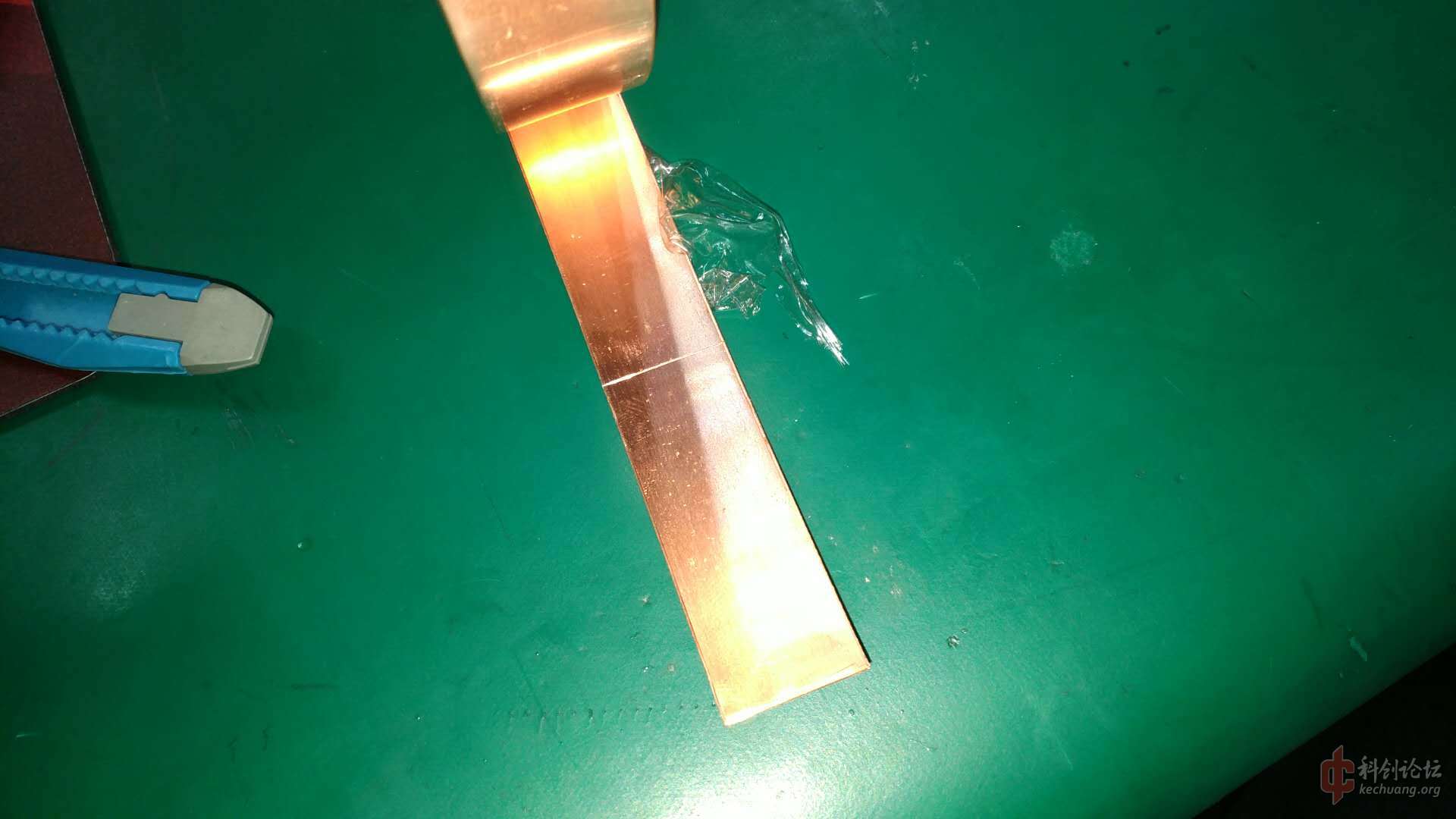

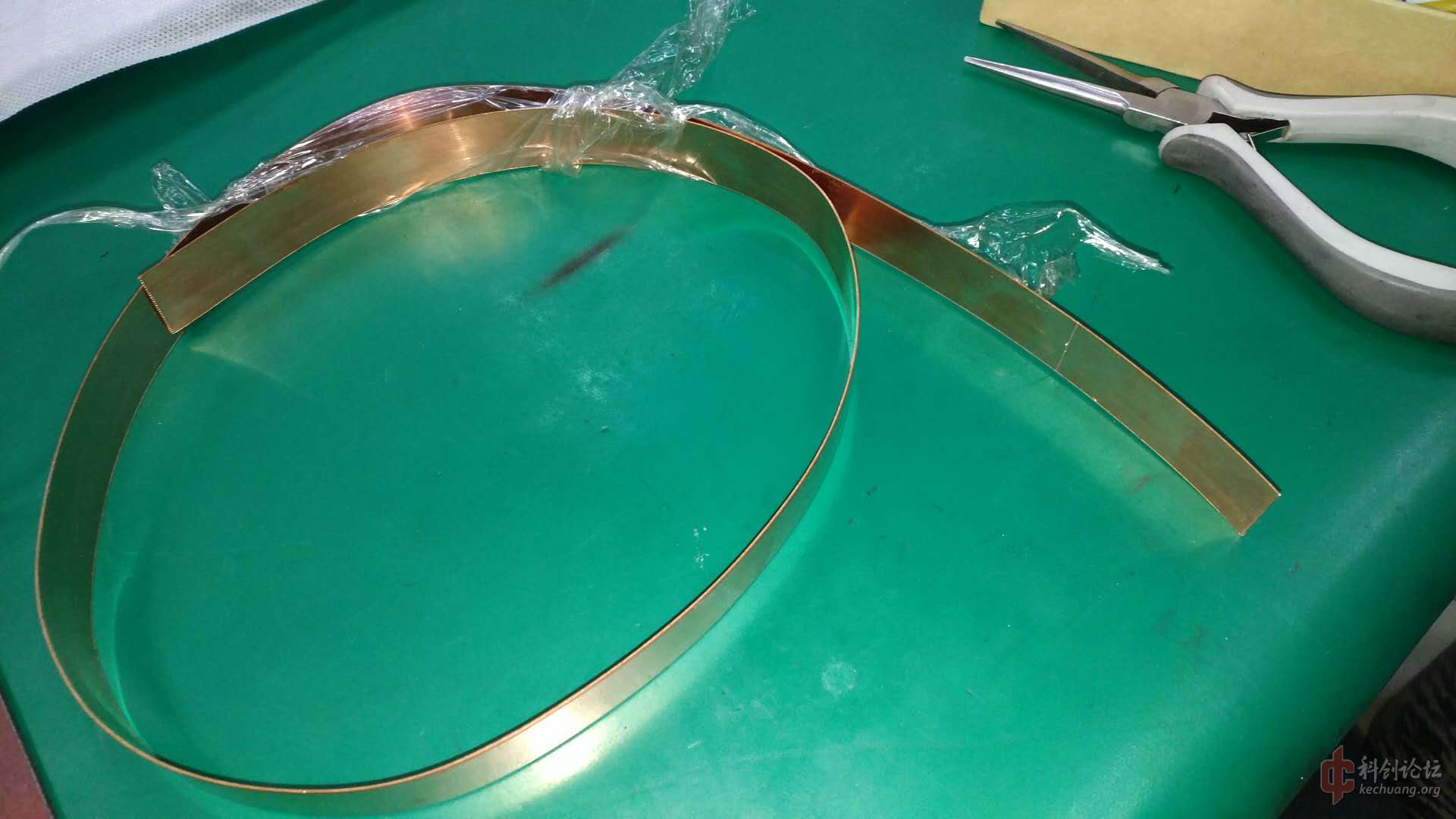

为了大电流低内阻,特意买了铜带厚0.6宽2cm

这点焊机有点薄弱啊,估计最多只能点0.1mm的镀镍钢带,玩玩还行,无法实用
方旭作者
6年7个月前 IP:河南
857607
放心,mos管矩阵板后面是要铺铜带的,关键连接处也是厚铜带连接,大电流是没有问题,之前已经测试在没有焊针的情况下,用纯铜焊接0.1的镍带没问题

好像有一个管子的栅极没接上?
2019-05-06
观察细致入微啊
方旭作者
6年7个月前 IP:河南
857629
@forkeureka观察仔细,确实有一个忘记连接了,pcb文件已经修改了,而且还做了优化

两排MOS有一排G S极反了。不知是哪一排反了。
方旭作者
6年7个月前 IP:黑龙江
857756
@量子隧道  感谢,确实大意了,才发现,幸好没有批量制作
