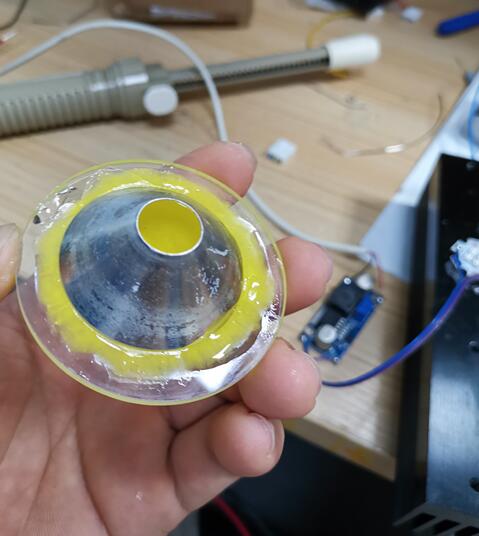

      一直想做一个户外的露营灯,之前做了两个,一个cob光源,一个用70的灯珠做的泛光。cob光源有两种,一种是面很大的那种,一种是体积小但是功率比较高的,面很大的那种出来的光属于面光源,光相对柔和,但是功率和面积成正比的,想要功率大点的话就会变的很大,不便携。小体积高功率那种和70类似,可以小体积做到比较大的功率,但是做出来的最大缺点就是会晃眼,一不小心扫到灯珠眼睛挺难受,加个柔光罩的话又降低出光率,所以最近一直在找合适的灯珠,然后发现有远程荧光技术这一说,简单点说就是用蓝光打到涂了荧光粉的玻璃上,然后荧光粉激发发出白光。个人觉得,(那些灯珠晃眼的主要原因是小面积的高亮度,如果把发光面积变大,相对的把亮度降低一些,就不会那么晃眼了,如果不对请高手指教),说干就干,买的材料今天到货了,试试效果

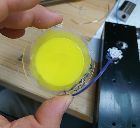

     先用手电玻璃涂满荧光粉,然后把反光杯和玻璃粘在一起

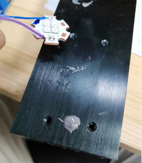

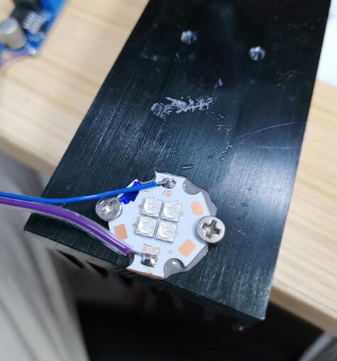

把买的蓝光灯珠固定在散热器上,镇流器上的散热器刚好孔位可以安装,省事了
