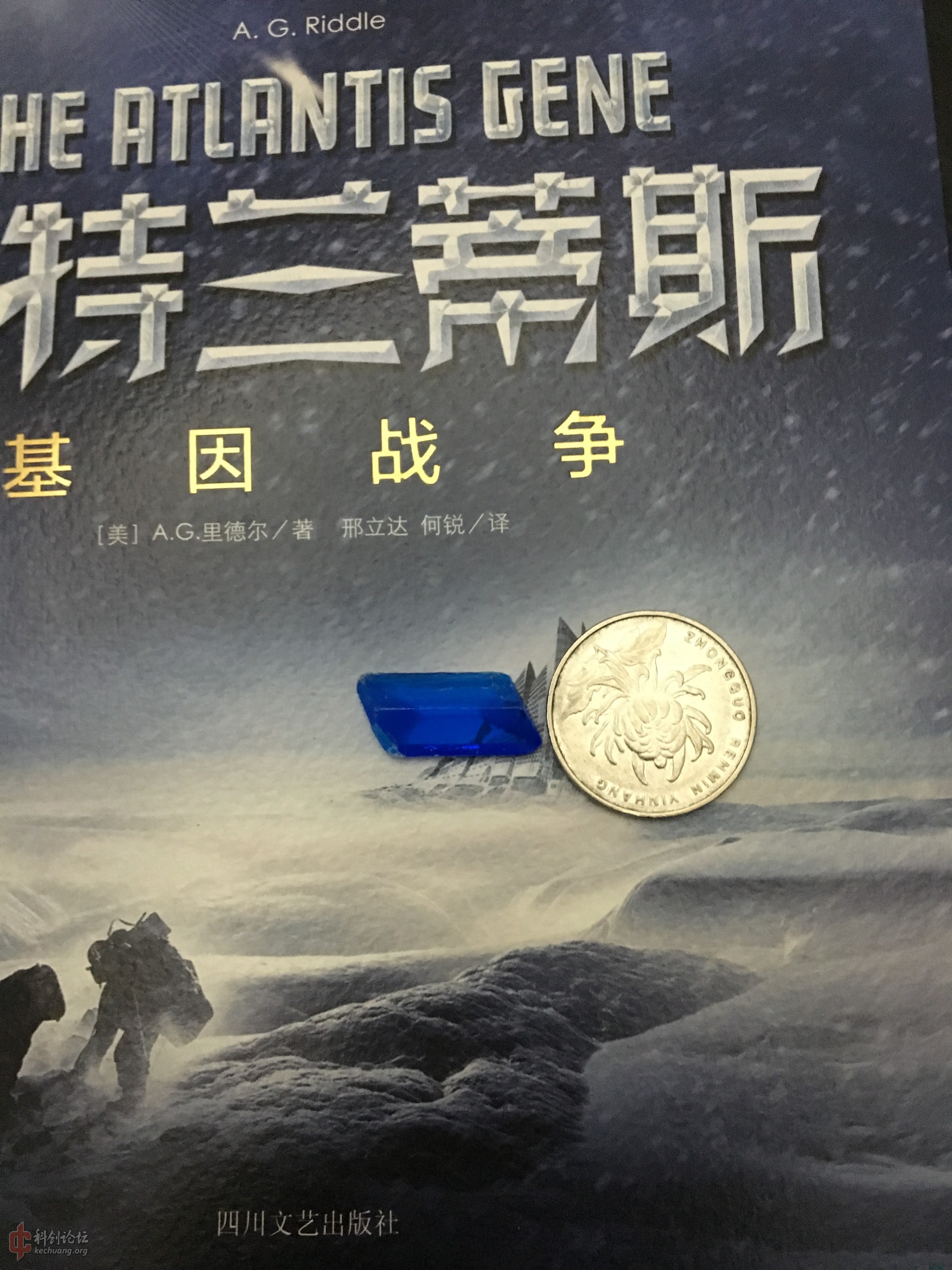

       在硫酸铜饱和溶液中添加少量硫酸铵(在溶液中量浓度<0.1mol/L),加入少量硫酸调节PH约等于2。
       出于避免灰尘进入溶液,静置溶液使沉淀物沉底、灰尘等水不溶性微粒上浮,用注射器抽取中层溶液转移静置于常温下培养皿中约一天半一次成形。制作过程中没有投入任何晶种,结晶产物有5块规则单晶,这是其中一块。不需要晶种的原因主要是溶液中NH4+作为环境因素对硫酸铜结晶过程的影响,赛后我会发针对性讨论帖。
参赛图片

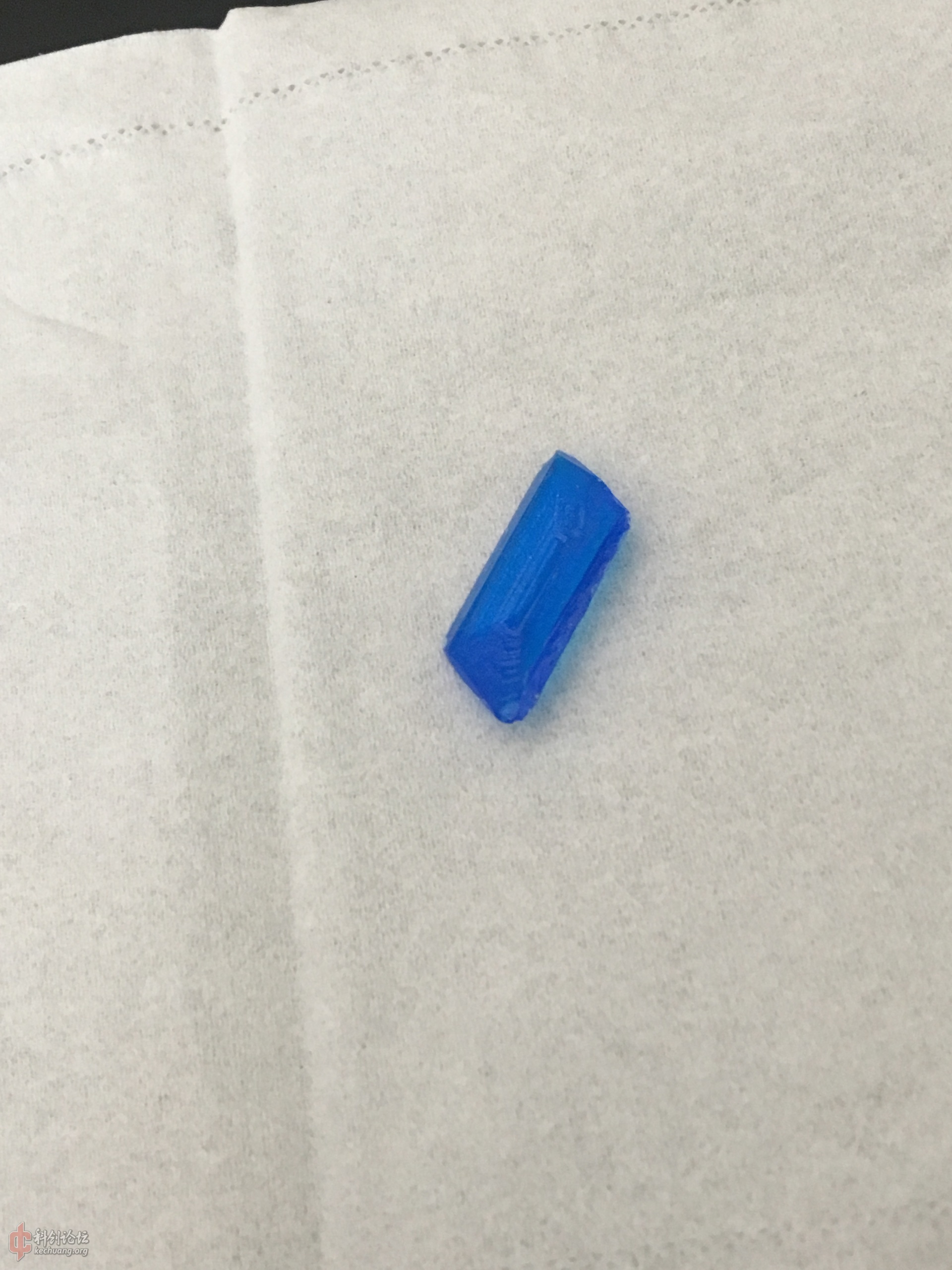

图中可见晶体生长纹理非常清晰,呈凹状闭合层状,同样是NH4+作为环境因素对硫酸铜结晶过程的影响。
正面没有纹理,两个晶面,透明度还可以。
