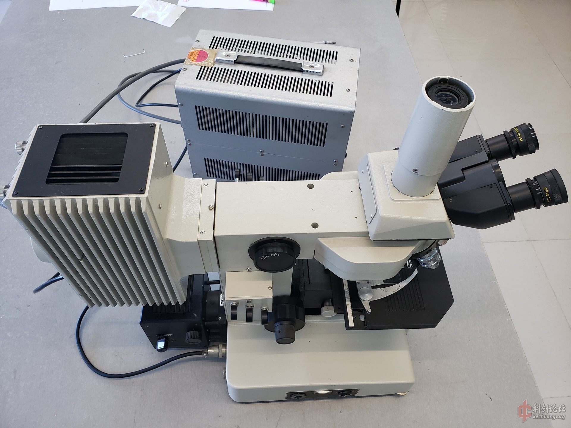

尼康公司是世界光学巨头,它制造的显微镜以使用舒适著称,占有很大市场份额。拆解的这台是某国有单位报废物资,已经霉变失去利用价值(可以当摆设)。但这台镜子几乎是全新状态下放在仓库里放烂的,几年前仓库清理时,我觉得它长得好看,就用麻袋拖了回来。当时简单的看了下没使用价值,就放在柜子上吃灰。最近因为一直用的一台金相镜调焦机构崩坏了,才想起它,看看能不能换点零件改成金相镜。结论是不行。
这台显微镜大约生产于1985年,距今已经35年了,而这个系列的显微镜大约在1976年开始量产。时至今日,国产显微镜产品的完美程度,依然赶不上那时候的日本(仅就完美程度,设计理念技术换代无可比性),不过已有很大进步。
本文总共74图,约需100M流量
外观

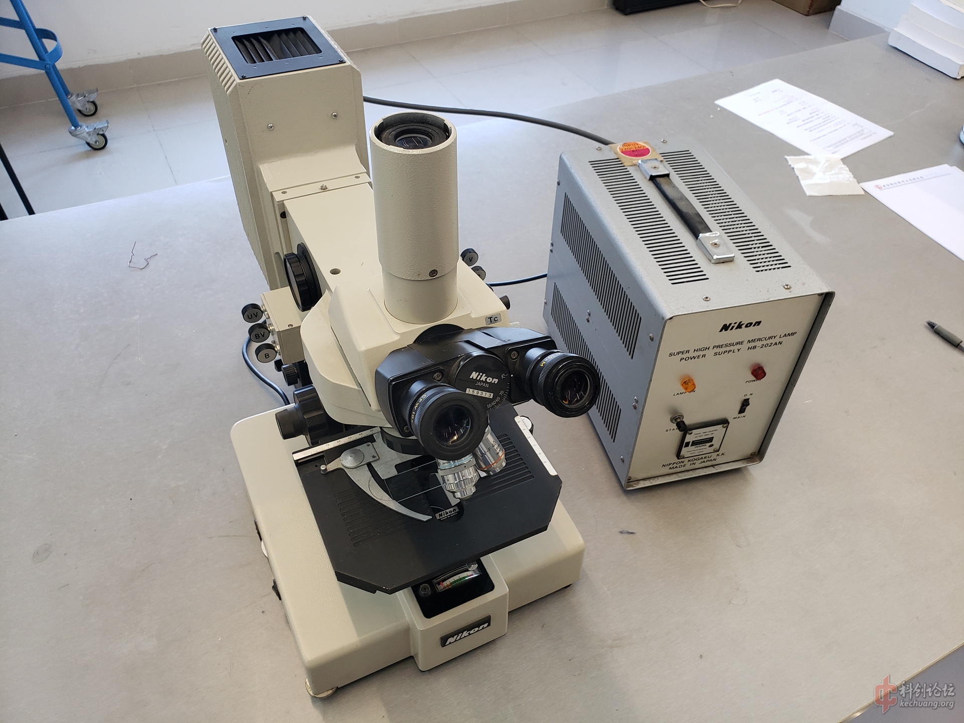

这是高压汞灯的电源,既然是荧光显微镜,就需要紫光和紫外线来激发荧光。
电源铭牌
镜子的细节
这是钨丝灯灯盒。里面有一个100W的灯泡。
这台显微镜,似乎没有型号,除了电源铭牌上有电源的型号之外,整个镜子上面找不到型号。

本以为把钨丝灯装反射光路上能够当金相镜用,但是装上后发现,这台显微镜的反射光路没有直通镜,必须过滤光片,滤光片和反射镜是合在一起的,无法去除。
作为荧光镜,它的反射光路照明要求完全过滤长波,让纯紫光和紫外线照射样品,样品产生的长波荧光经过严格滤波,滤掉全部紫光和紫外以后进入目镜。
换句话说,照明和观察的波段无重叠,是完全互斥的,可见光照不到样品。因此,使用钨丝灯一片漆黑,无法进行反射观察。
