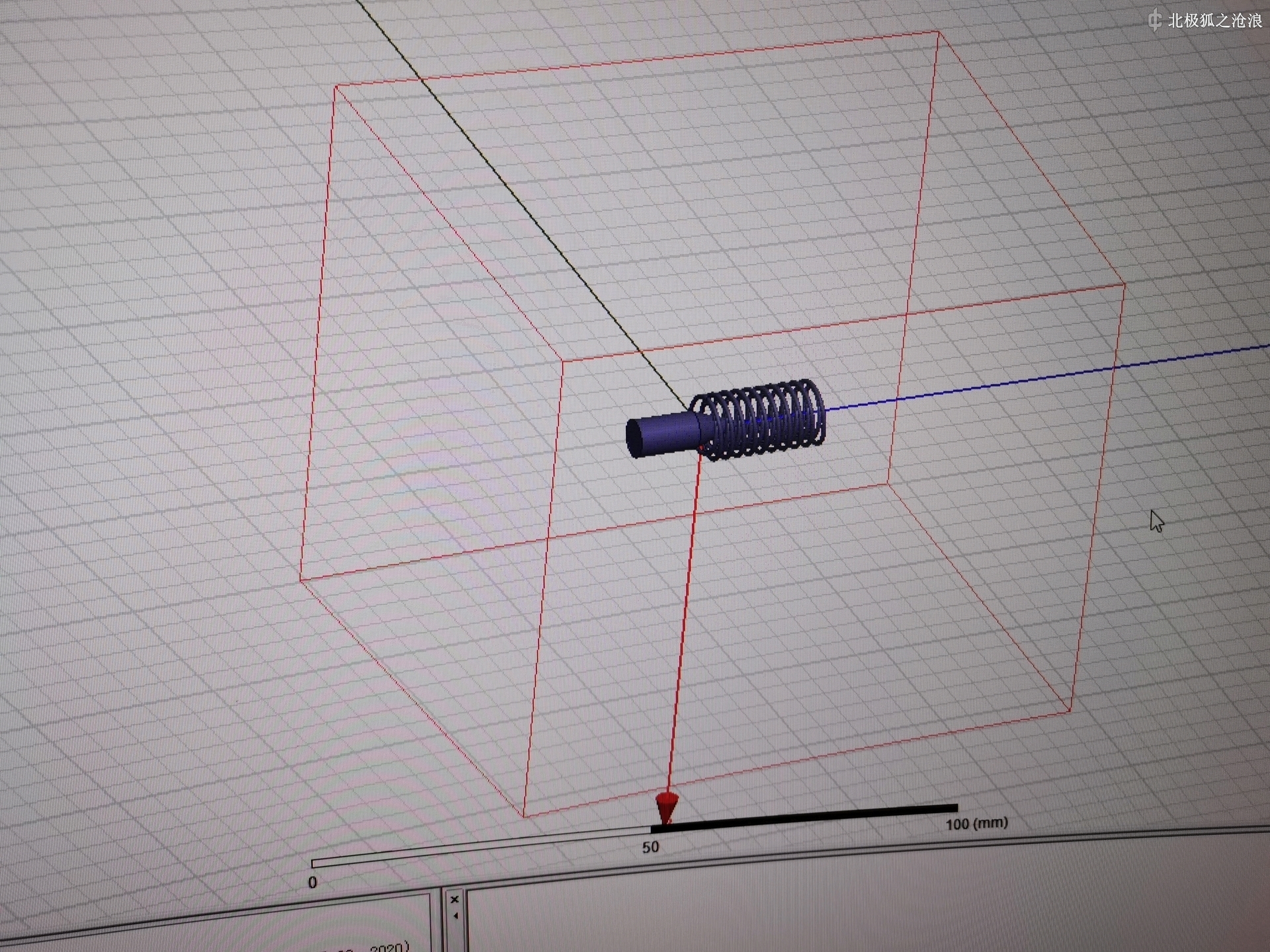

今天用maxwell做磁阻炮仿真时发现用solidworks绘制的模型转到maxwell里有许多问题,经过不断简化后得出如图一的模型
图一

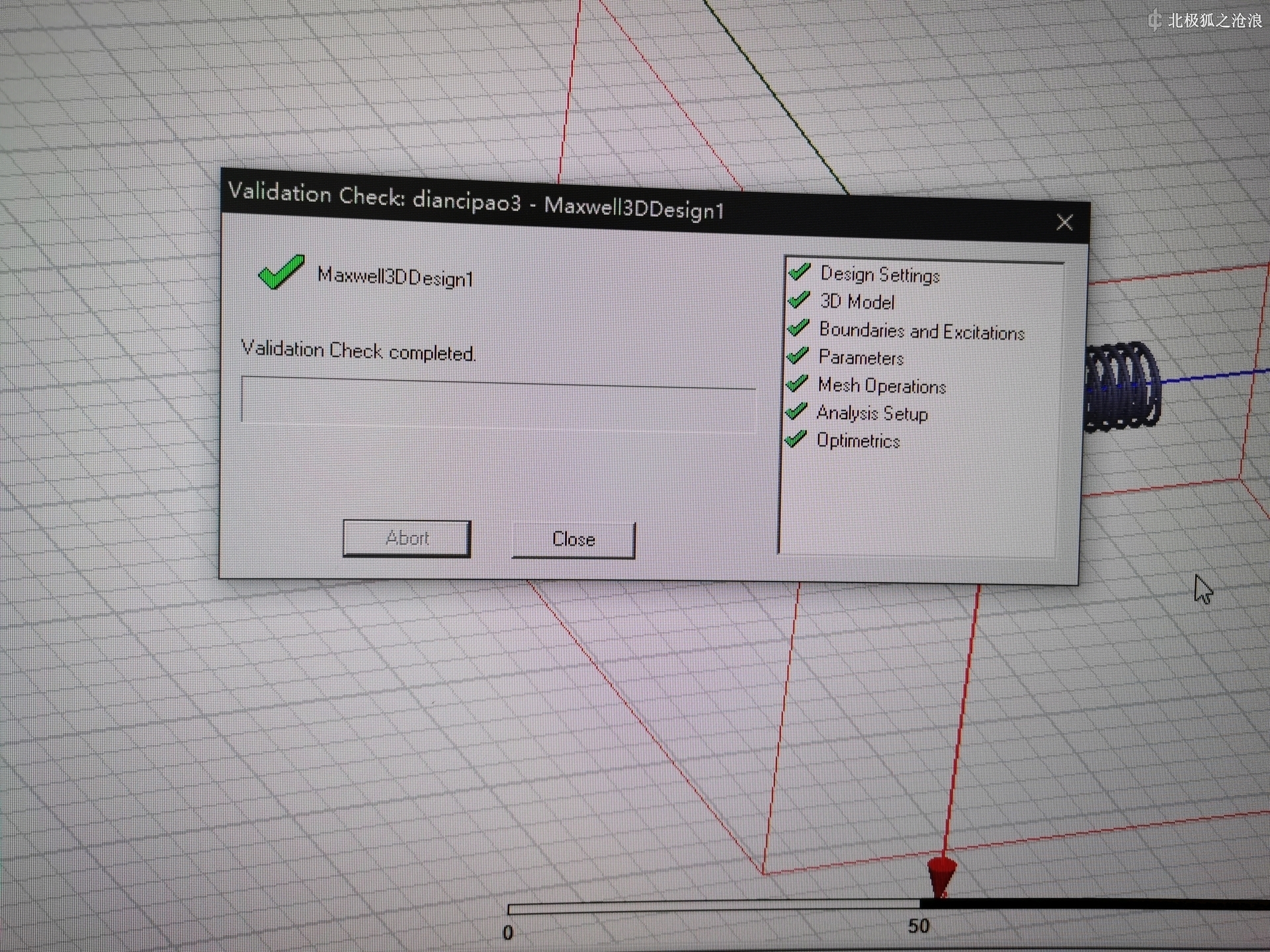

经过5分钟的计算,静磁场,0磁边界,边界如图二
图二
自检结果如图三
图三
经过漫长的计算得出这样的结果,如图四
图四
不知道是因为线圈复杂内存不够了,还是别的原因,导致计算失败。求高手指导一下用maxwell仿真电磁炮注意事项。

爆内存了
得多大内存才够非要32G吗,我已经双通道16G3200MhzDDR4了

模型没必要画得这么精细……用2D仿真就行……
引用三水合番发表于6楼的内容 模型没必要画得这么精细……用2D仿真就行……
简单的2D能模拟出来,后面有些复杂的结构,2D根本变不过来啊
可以用电流面密度的方式来替代线圈
另外求解区域太大了吧 细一点的网格都爆内存

楼主这个模型的确可以简化。没必要做那么细的线圈。
