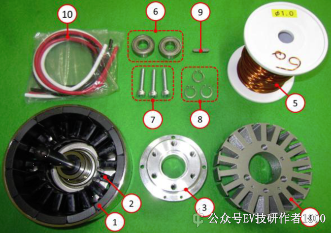

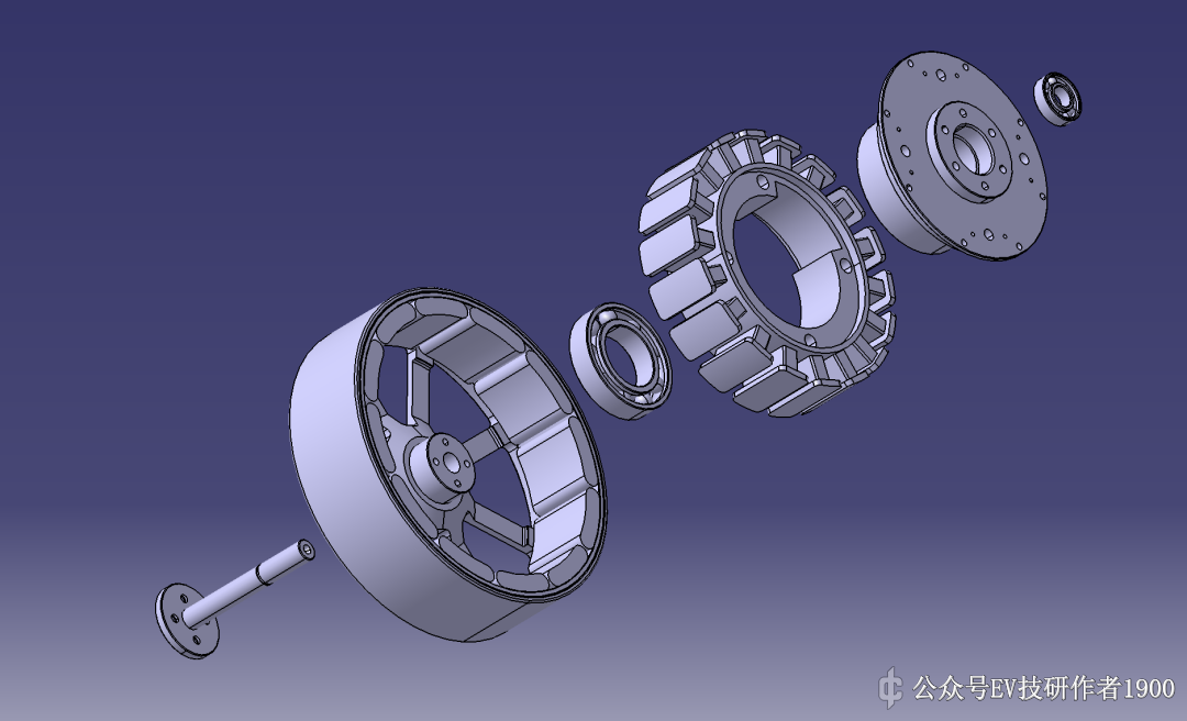

  • 外形尺寸:直径185mm,厚65mm(含法兰)
  • 定子:叠层铁心,厚3mm,18级
  • 转子:永磁体,12级
  • 输出轴:直径15mm,长35.5mm,键槽5mm*20mm
  • 法兰:分度圆50mm,固定螺纹孔M6*6
