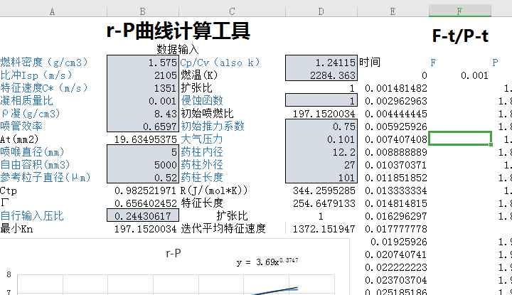

新增功能
r-P曲线(燃速压强曲线)计算和拟合
把塞式喷管和膨胀偏转喷管的计算功能整合到里面,用不着一个个翻了
加入了燃料的an表,可以直接复制上去
备注
Excel版本称作ExcelV,exe版本称为ExEV
使用说明
首先输入燃料的热力学计算数据和发动机参数(cpropep结果均可)
右边的F和P两列为推力/压强接口,推力单位/N,压强单位/MPa。推力反推误差较大,推荐填写压强数据
注意:输入推力时请在下方填写初始推力系数(一般为0.8-1.8之间,填写误差影响计算结果)
初始推力系数填写窗口
下方为输出图表
输出an数据时,右键点击图表数据部分,选择添加趋势线
在趋势线选项一栏中勾选幂和显示公式,即可看到an数据。
