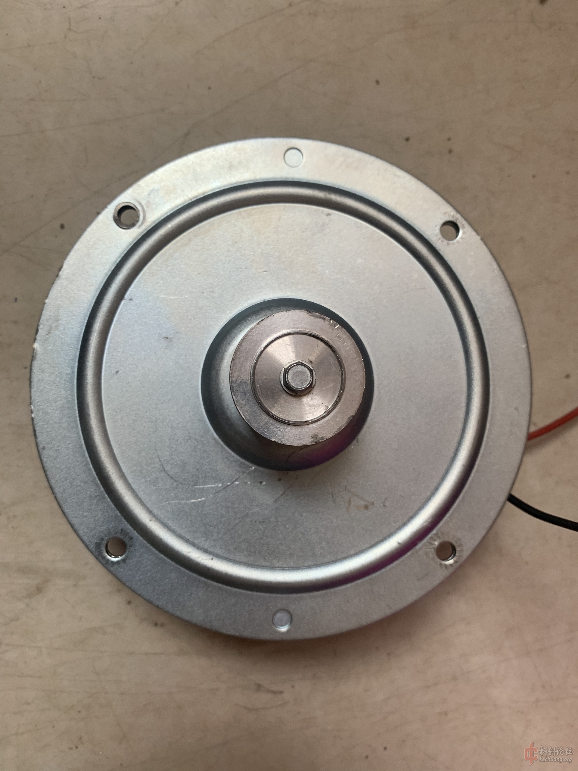

拆一个比较少见的平板转子直流电机
slof2020/12/12拆机鉴赏 IP:山东

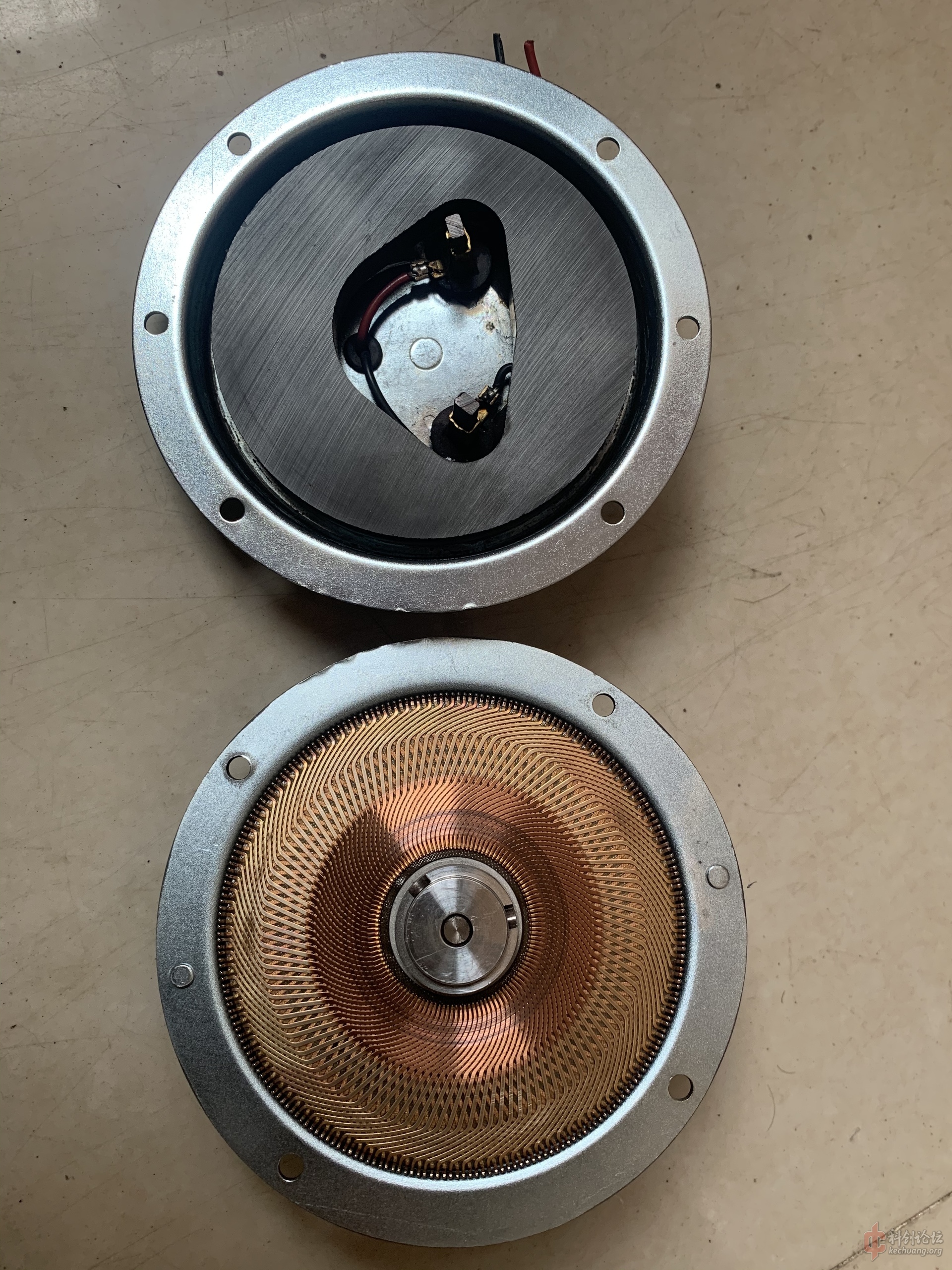

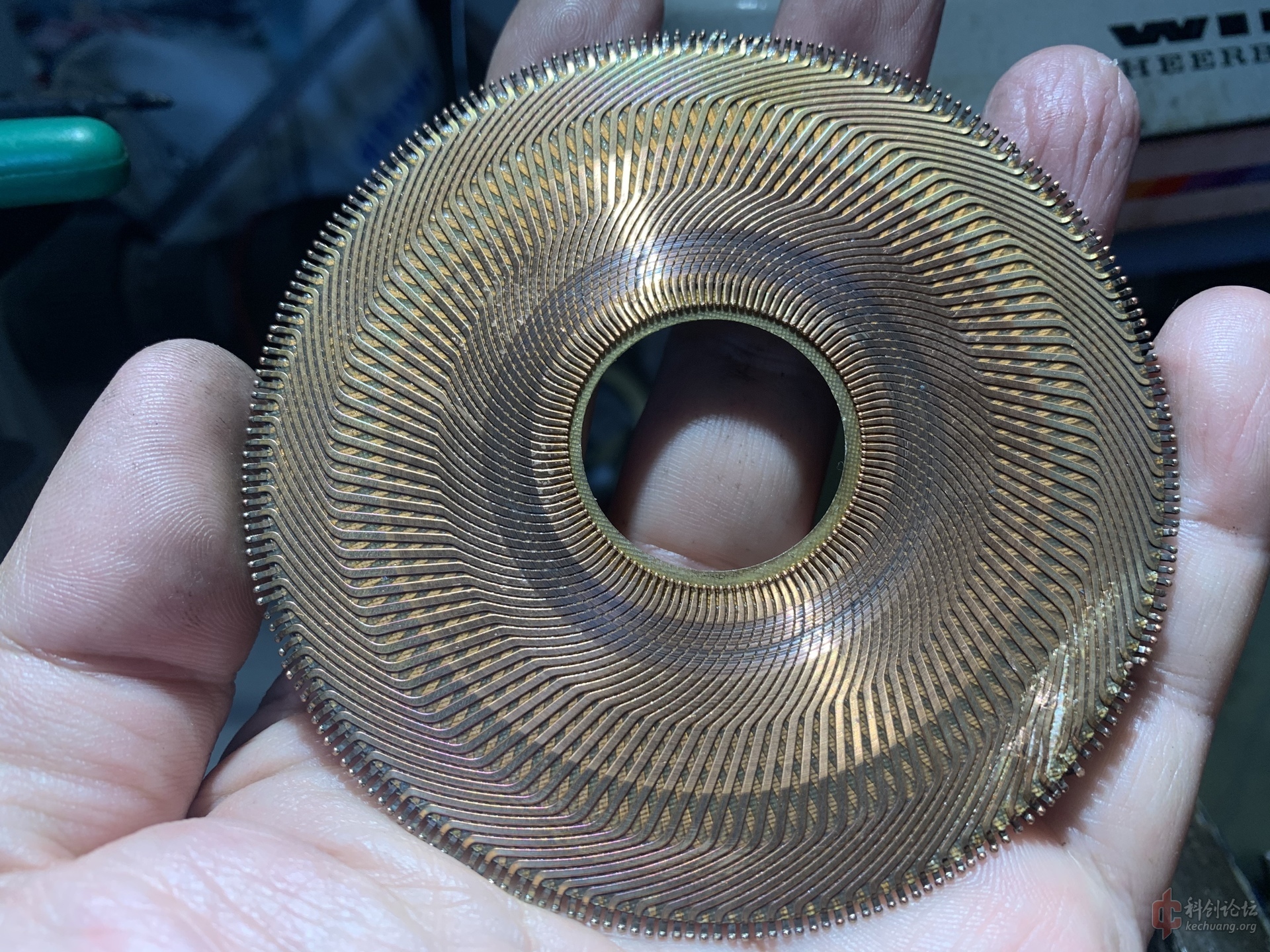

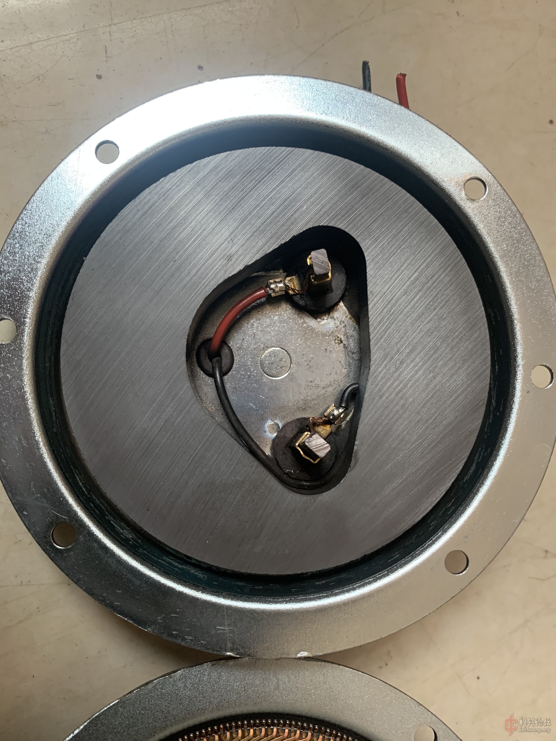

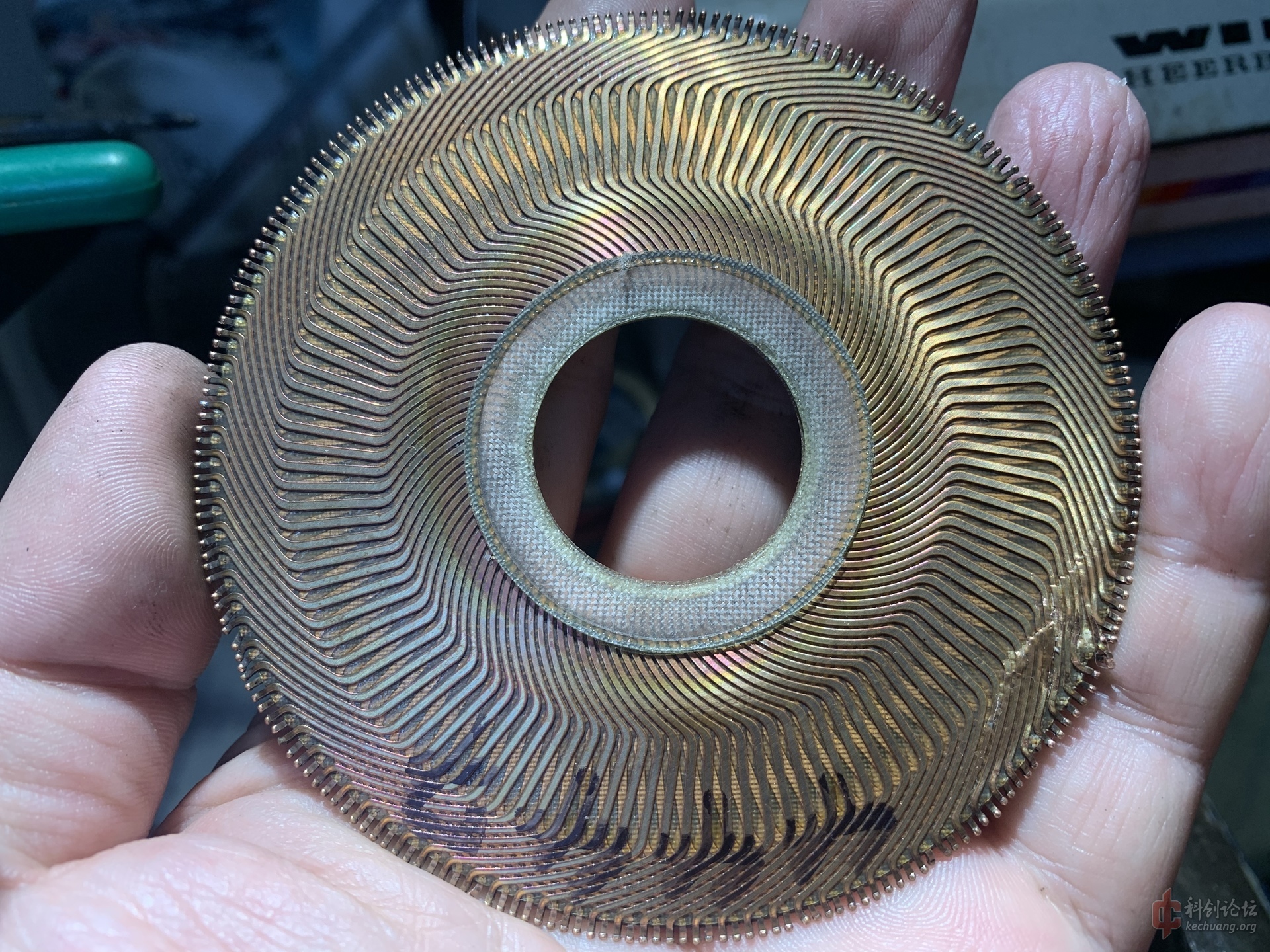

这个电机转子与常见直流电机完全不同,线圈采用类似pcb板印刷方式制作,整体超薄,旋转部分只有约1mm厚度,没有铁芯,扭矩输出较大且平稳,有些类似空心杯电机的变种,看图说话。 B0A17871-2AC5-45CB-9C03-CF384B5D6274.jpeg 1EFD6ED4-9F86-4DAE-9EA2-B5C8995BD125.jpeg C7FD8FA0-8F24-4968-BA95-BBB6F73BD131.jpeg FF3F1ADE-E5FA-4D98-A1B2-A24ABFBB703B.jpeg 14C4DD27-740D-48D5-BF38-02F4F5A598C6.jpeg 7309BB08-B7A1-4AAA-84D6-2F1B7E0F12EA.jpeg AC32A88A-3F05-461A-9335-AC5B87FD6852.jpeg DAB13CDE-3391-4A15-AF3B-30883A3F99EC.jpeg

感觉就是个被拍扁了的空心杯。。。😂

线盘制作工艺像是PCB蚀刻得到的,JLC走一波

好精致。看起来贵贵的样子。

两面铜条精心设计在内外圈通过熔焊连接形成绕组 这个加工不容易啊

还以为是无刷的呢,看到最后两个大电刷惊呆了
