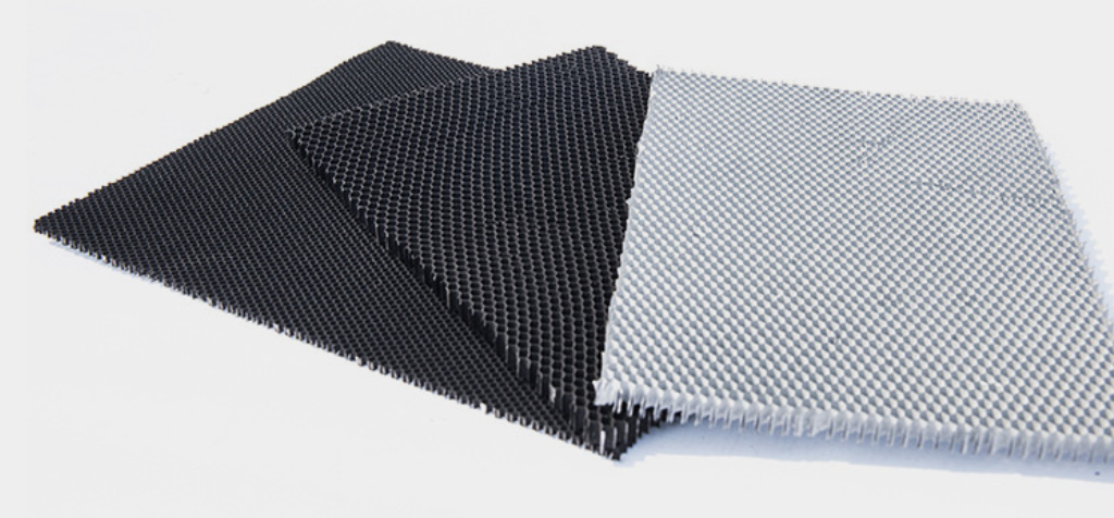

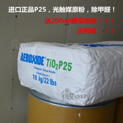

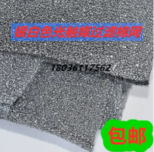

    目前市面上针对室内污染的最常见的光催化剂(光触媒)是纳米二氧化钛,终端商品形式最主要是液体喷雾,而在工业领域则有用于化学反应的纳米二氧化钛粉末(如Degussa AEROXIDE P25 气相法纳米级二氧化钛,粒径21nm)、用于工业废气处理的铝基或海绵镍基有二氧化钛薄膜的光触媒板以及用于工业废气处理的含二氧化钛的聚酯泡沫海绵。(截图自淘宝)

    金属基板的催化原件主要制备方法包括浸渍法,如
称取 2 g 制备好的黑色 TiO2溶解于 100 mL 乙醇中,超声 20 min 使其均匀,通过浸渍法,将黑色 TiO2溶液均匀浸渍至经处理 过的泡沫镍上,之后放入鼓风烘箱中 80 ℃烘干 24 h,制备出黑色 TiO2/泡沫镍催化剂。
[1]王娟,李继光,施红芳,俞岚,张婕,裘建平.黑色TiO_2/泡沫镍的制备及可见光催化室内甲醛的研究[J].广东化工,2020,47(02):46-47+70.
1h 后得 Sr/TiO2催化剂的溶胶凝胶,采用提拉法将催化剂负载在预处理之后的泡 沫镍上,负载结束后低温烘干,高温煅烧 2h,自然冷却,得 Sr/TiO2催化剂,取出待用。
[2]刘测. 泡沫镍负载TiO_2光催化降解甲醛的实验研究[D].哈尔滨工程大学,2017.
及电化学法(类似电镀)。详细可见专著《二氧化钛纳米薄膜材料及应用》、《二氧化钛光催化薄膜》等。

    环境中的纳米二氧化钛可以从多种途径进入人体。上述催化材料中,浸渍法制得的基板在使用过程中容易脱落催化剂下来;而作为主要除醛商品的光触媒喷雾更是离谱(某些喷雾或许会添加胶粘剂或成膜剂,但如果光触媒真的生效,有机成分的粘结剂会首当其冲被二氧化钛分解,反应机理多样,暂不讨论),使用后环境中的纳米粉末随处都是。

之前买过除甲醛的空气净化器,里面就是一块黑色海绵,中间夹杂着一些白色物质,应该就是二氧化钛。后面几个风扇,还有一排紫色发光二极管对海绵不断照射。这个看着还算合理,但实际清除效果不太好说,另外,随着使用时间的延长,清除效率也会降低。为了避免纳米二氧化钛对环境的污染,可以先在室外运行一段时间,把浮沉吹掉,再放在室内使用。我买的那个实际是打算改成一个小的超净台,但风压太小,改造后使用效果很差,出掉了 sticker

前些天买了几份二氧化钛样品,其中有一份是纳米二氧化钛,他们的确也送了喷壶。还没有启用,非用于环境除甲醛,不过将来用的时候感觉还是需要做比较严格的防护措施。
纳米二氧化钛感觉非常轻细,取少量放手上一捻,感觉像被皮肤吸收了似的,只留下白色印迹,但还能洗掉
