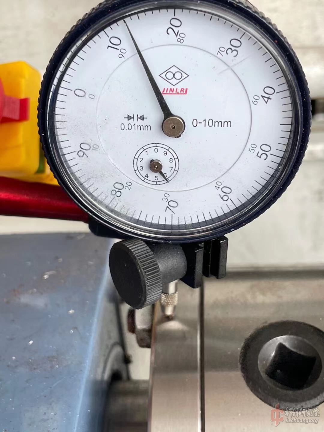

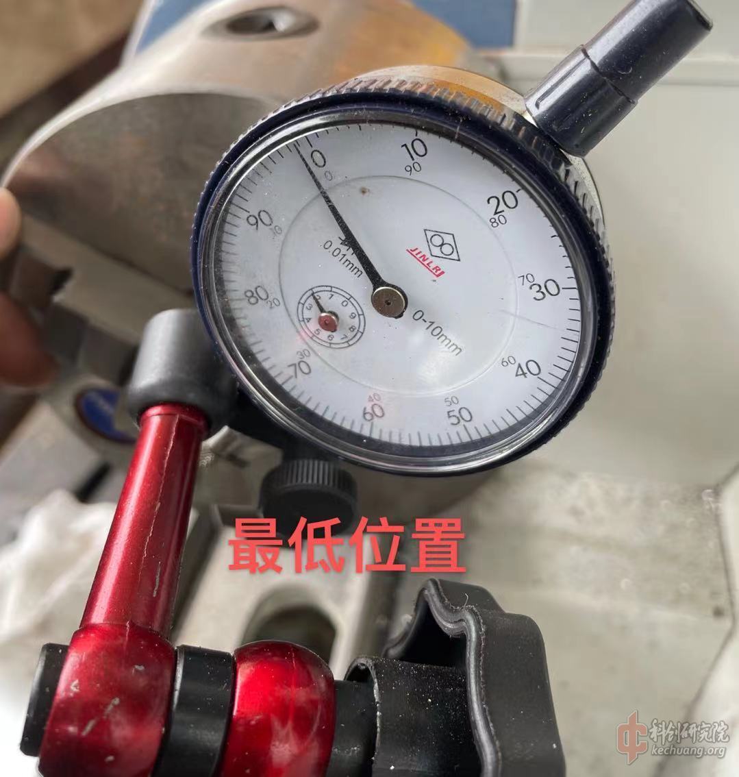

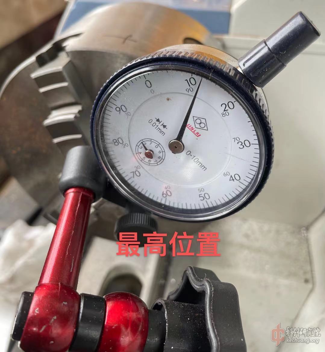

问题描述:
我的车床是新买的,没车过几次。
测试主轴跳动在1丝以内,卡盘的跳动在2丝。
27d926ba710f418a318c3a83ad565ae.jpg c6d5e369406023fd981803d16f88696.jpg 6aa315c6d993399fd43a453c0e44026.jpg dd7bc39ec9fd691d748cd6b36ef3f19.jpg

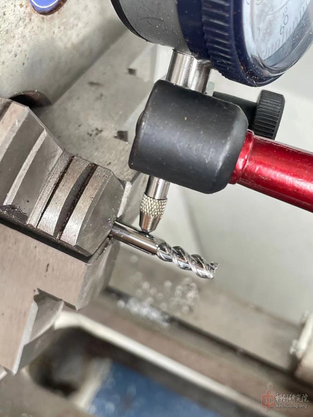

不过夹持东西之后,跳动就有15丝,现在怀疑是三抓故障。请老司机指导一下。
上次试车个45#钢,因为不懂操作,不慎抢刀了,合金车刀直接断了,车刀底座变形,不知道是不是这样导致了3抓故障。请问该如何修。

普通国产三爪自定心精度在5-15丝之间,楼主这个算正常偏大。
解决方法:1.换卡盘,质量好的会好很多,而且现在有厂家推出所谓高精度型号,会好一些。如果楼主极度有钱还可以换数控的液压卡盘,精度能在两三丝。
2.镗卡爪,网上有很多教程视频,大致就是里面夹个东西车爪子外面部分,操作正确,卡盘无严重磨损能调到5丝左右大概

今日把卡盘拆了,卡盘法兰垂直平面跳动在1丝内,安装好卡盘跳动在2丝左右,算是很好的精度。
现在问题找到了是3爪有其中一个抓有虚位,导致夹持有跳动,目前打算拆3个抓出来打磨。

现在搞明白了,是卡爪原来就有误差,现在修好了,跳动只有1丝。
