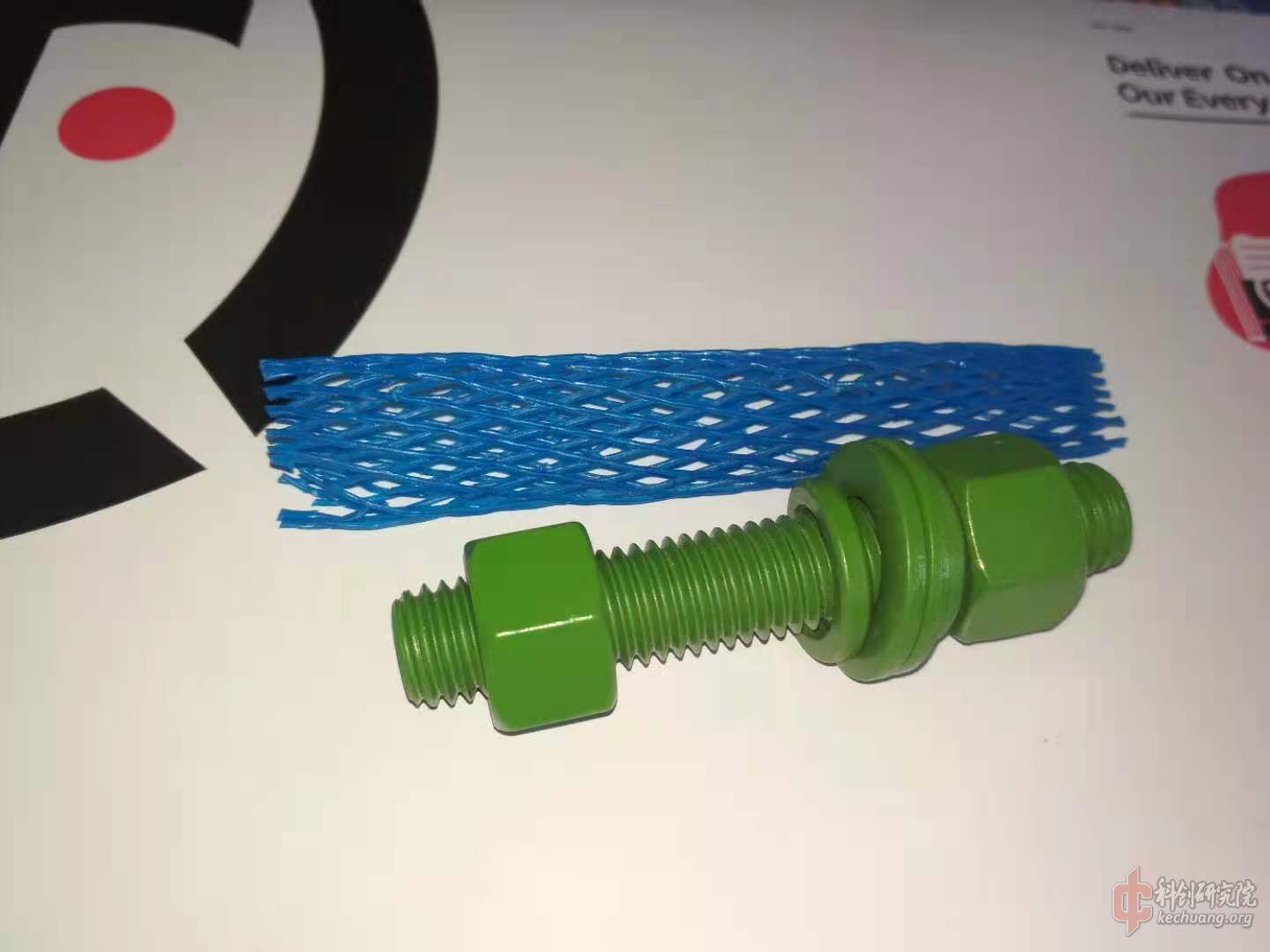

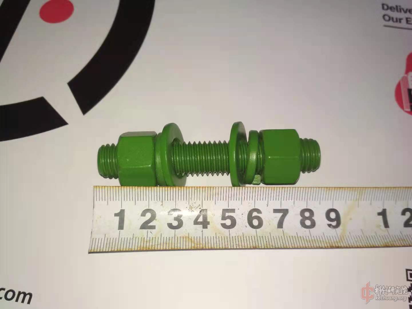

这是我们给中海油采油平台上供货的设备上配套的螺栓,法兰的紧固螺栓。
除了平垫和弹垫,螺栓和螺母都是316材质的。
外面绿色的可不是油漆,是特氟龙涂层。有这个涂层,拧螺母的手感很爽。
重点是价格,这一个M12*85的双头螺栓,我们采购来的价格是三十元一套。

这是ASME标准的特氟龙涂层螺栓,没什么特殊的,淘宝有售

这种螺丝,在最终应用场所拧完毕之后,还会再做一次喷涂工序吗?
另外,特氟龙涂层,是如何解决应用中的逐渐松动问题的?
XZGSW1作者
2年10个月前 IP:江苏
894578
引用量子隧道发表于7楼的内容
这种螺丝,在最终应用场所拧完毕之后,还会再做一次喷涂工序吗?另外,特氟龙涂层,是如何解决应用中的逐渐...
我认为这种经过思考的提问非常好。回答如下:
1、安装完毕后,无论涂层是否完好,现场都不会再喷涂,如破损的很厉害,说明质量有问题,直接换螺栓。
2、放松脱就是靠弹簧垫圈,一般不是高频率震动的场合够用。
