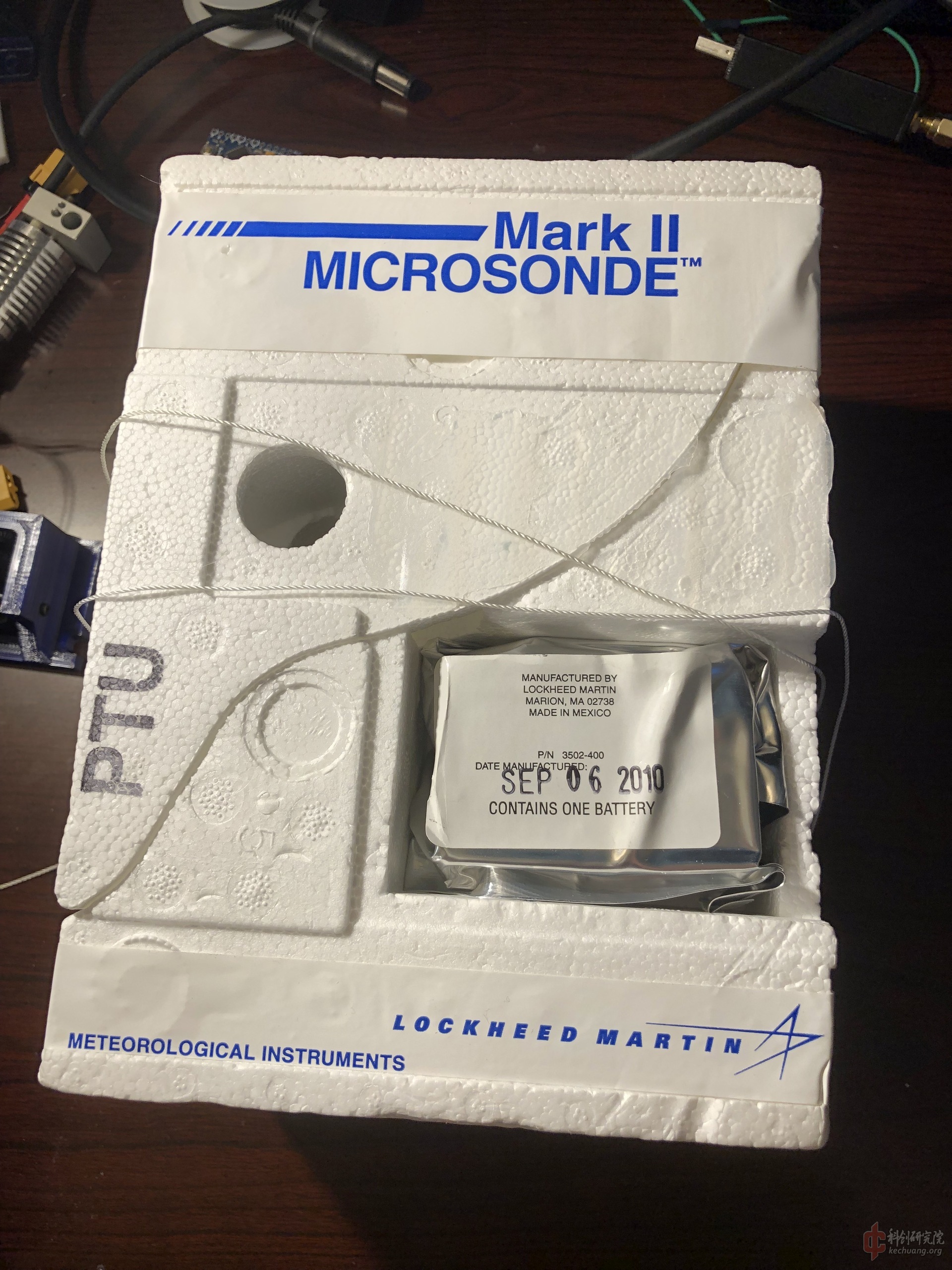

今天拆了一个洛马公司的无线电探空仪

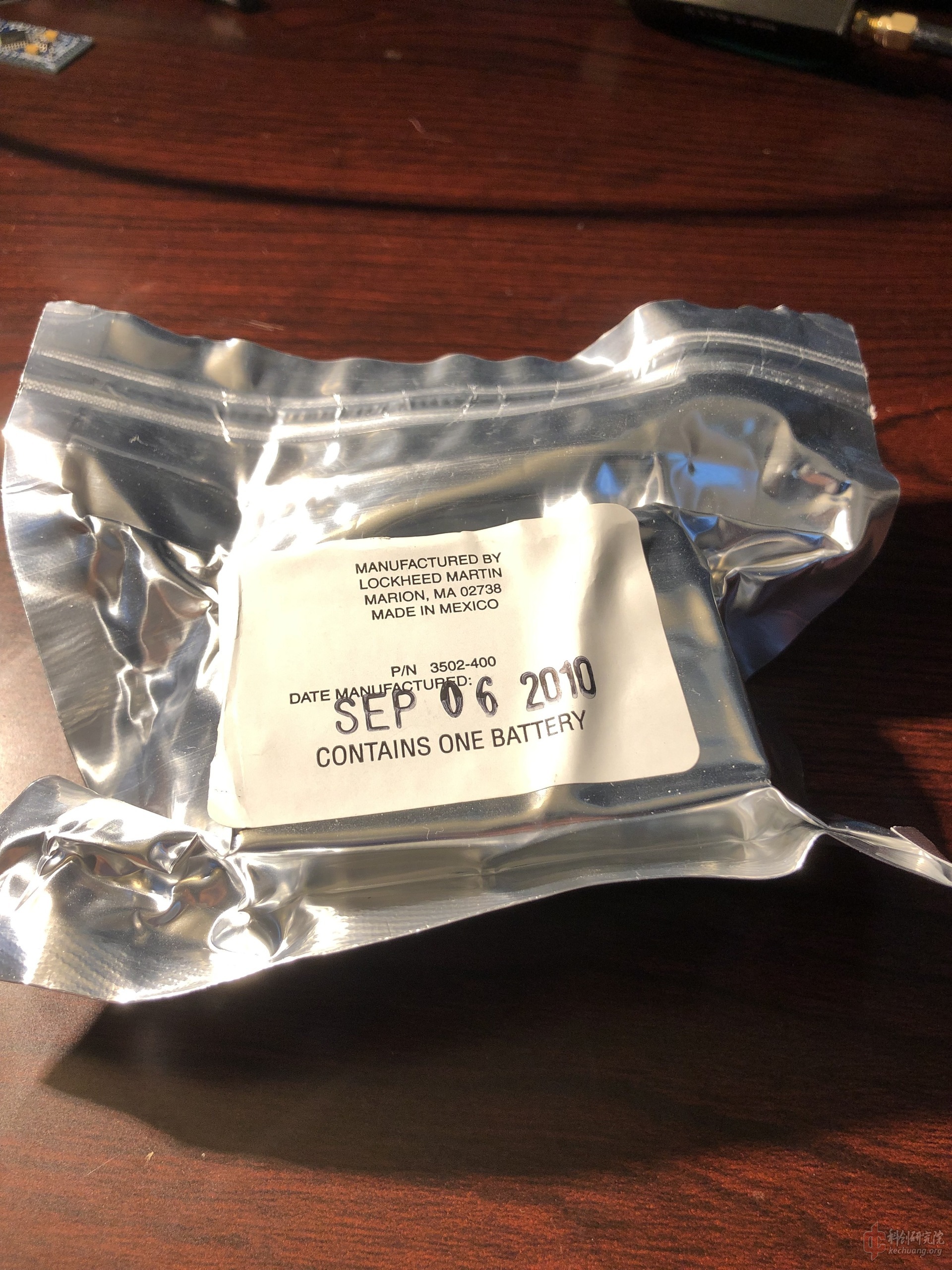

说是brand new全新未拆封,但是其实已经过期10多年了。电池包装上的生产日期显示2010年,这种设备一般保质期是3年,所以到了2013年就过期了,也就落到我手里。
电池采用密封包装

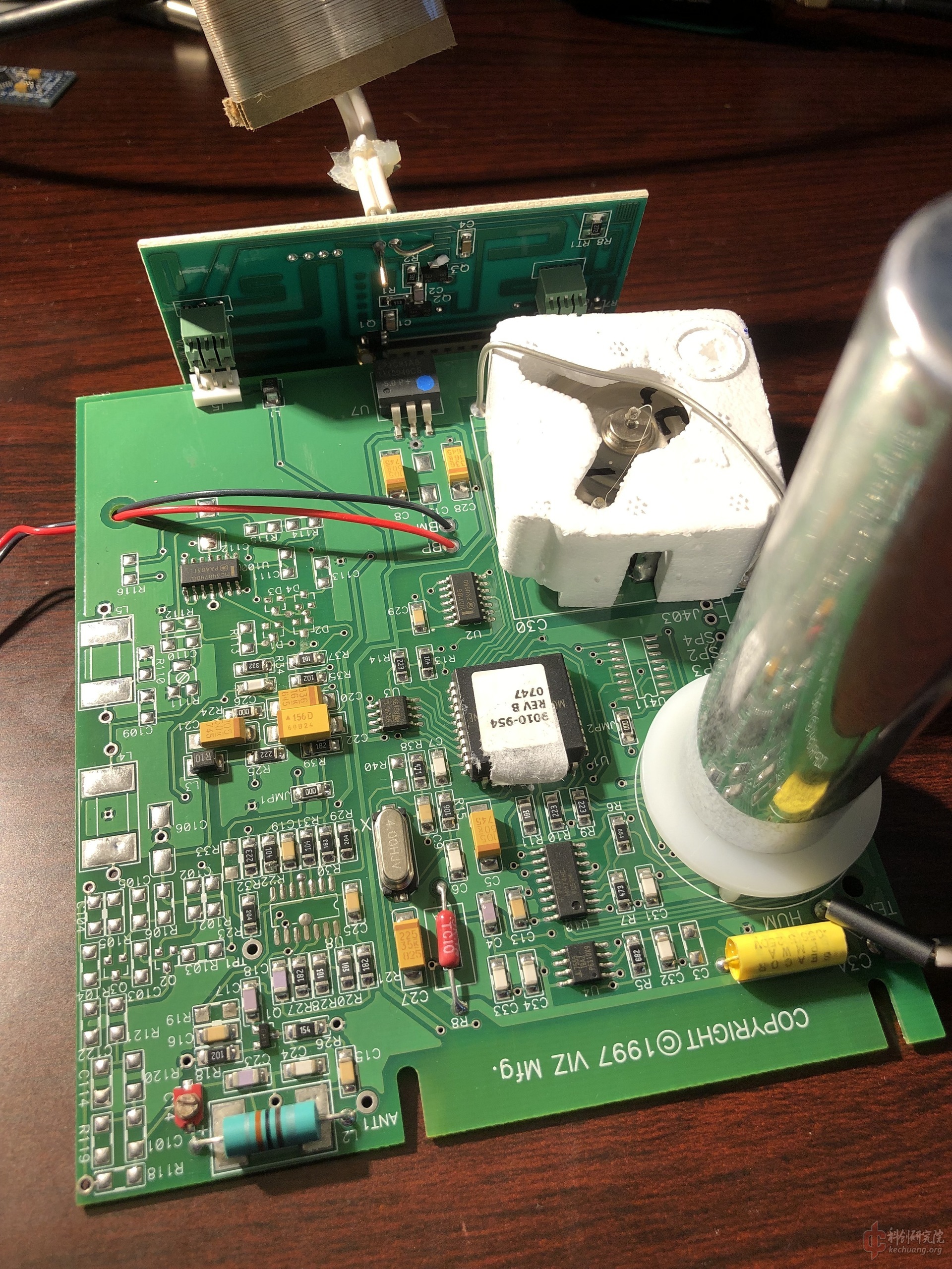

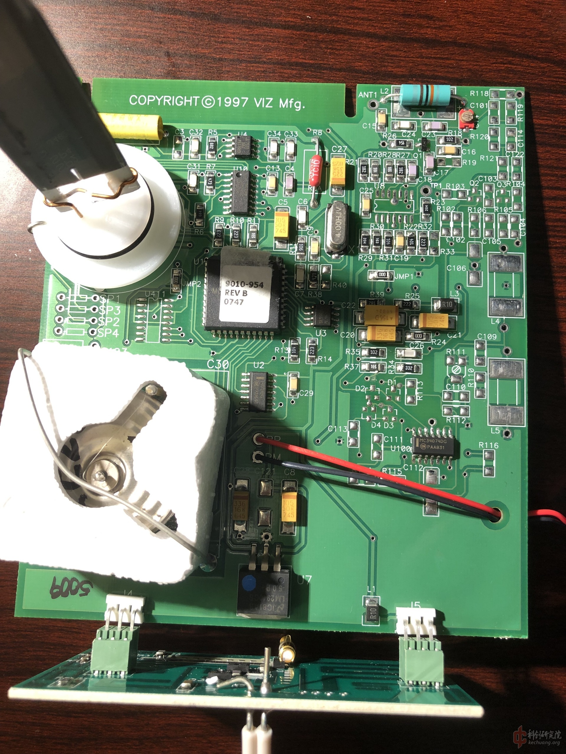

PCB全貌,可以看出用料还是比较用心。竖起来的小板子是RF电路,负责把传感器数据传回地面站。右下方的空心金属圆筒是薄膜式湿度传感器。用泡沫包裹起来的是气压传感器,已经坏了没法用。整个板子采用LDO稳压5V(上面有蓝色点的那个)
主控貌似是NXP的?没用过不清楚,,,
温度传感器是热敏电阻, 听说最新型号的用的都是铂丝也不知道是不是真的😂

电池是打水进去启动的那种吗

对这类东西不太了解,但是感觉它的功能和结构比我想象中的要简单太多了。不过仔细一想也确实用不到太多功能,难怪那些上古探空仪板子上就只有几支电子管

电池是打水进去启动的那种吗
对,是水电池

哪里有热丝风速仪?如果要测风,需要挂一个应答器在上面(没觉得楼主的板子上有这部分电路),用1.675GHz二次雷达测距测角。
给这东西通上电,他就应该开始发射,频率可能是403MHz或1675MHz。接收解码就能得到气象电码,解报得到测量数据。如果是二次雷达触发的,那么需要1675MHz的脉冲信号来激活他,他也会返回1675MHz的数据脉冲,如果是这种那就比较难玩了。

我上了电,没有任何反应......SDR在403MHz和1.6GHz都没有收到东西。示波器在天线部位也测不到任何信号。估计这种放飞前需要进行程序烧录

不一定是403,可能是400 406 1680之类,我很多年前也买过几个牌子的玩,上电就出射频的。
图中没有看到gps,可能是测向模式的,地面站能测方位和仰角。查此型号可以gps或者罗兰c,也有信标测角的版本。
