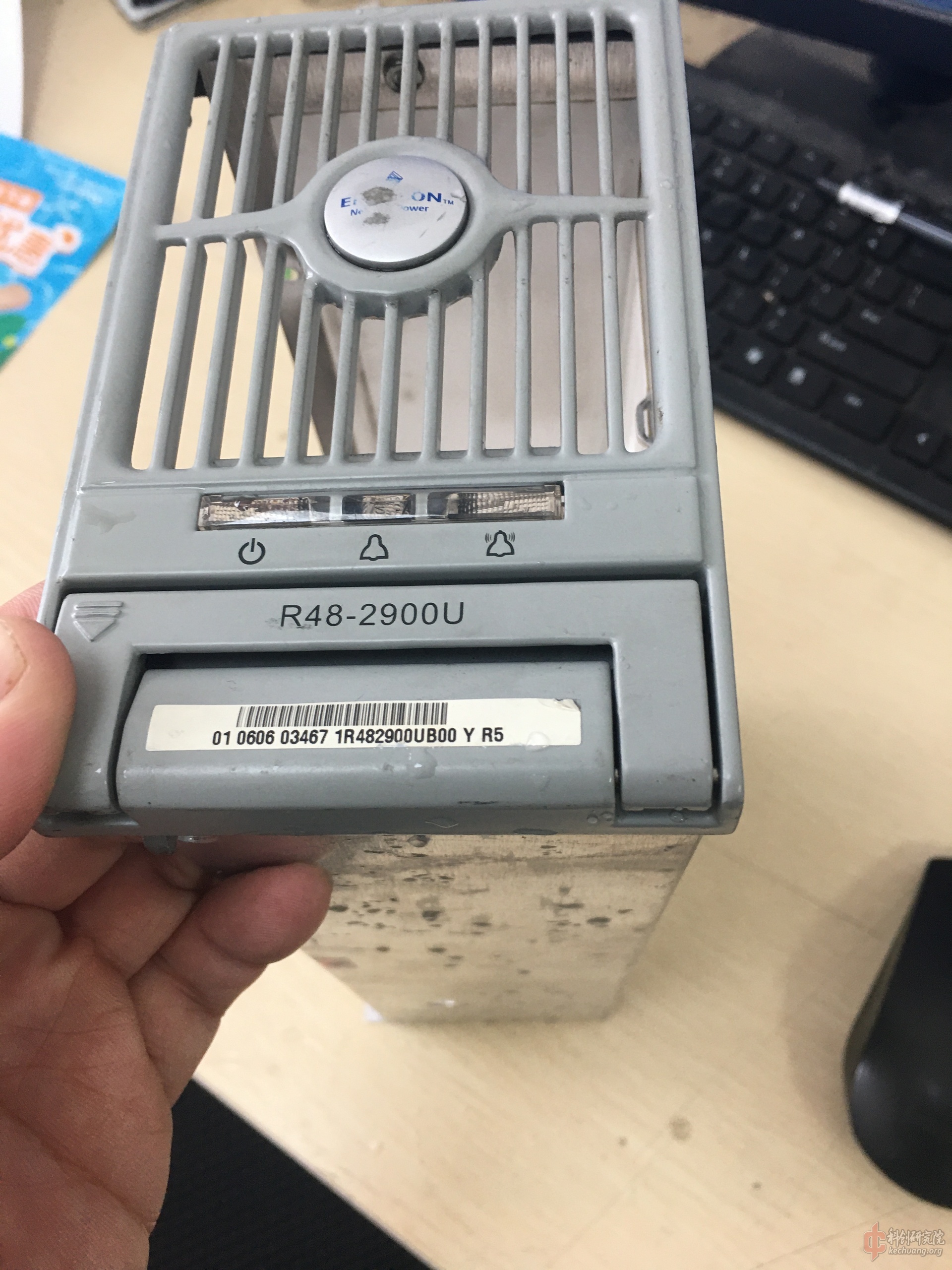

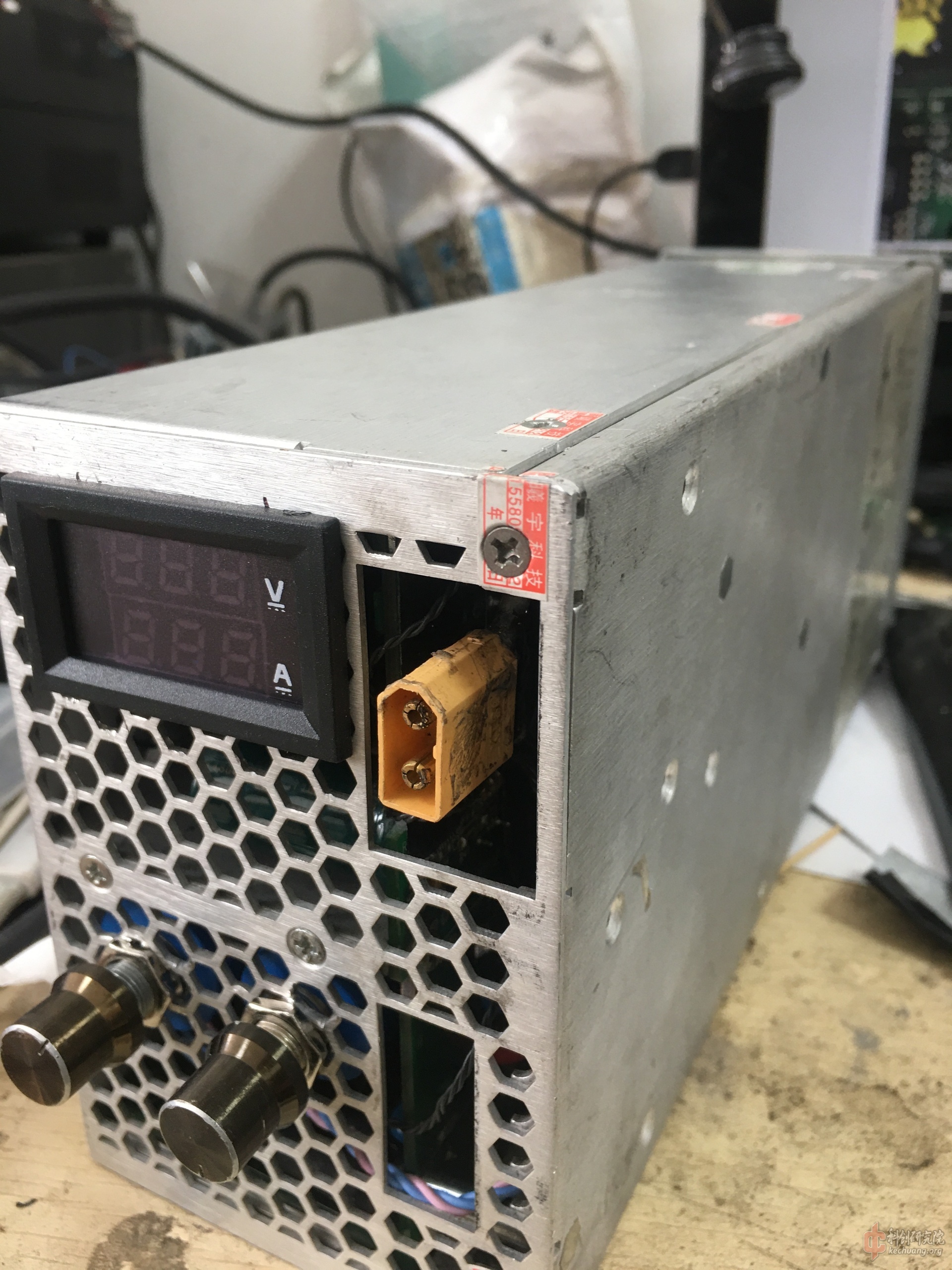

爱默生铝壳版R48-2900U电源改可调2.5-70v

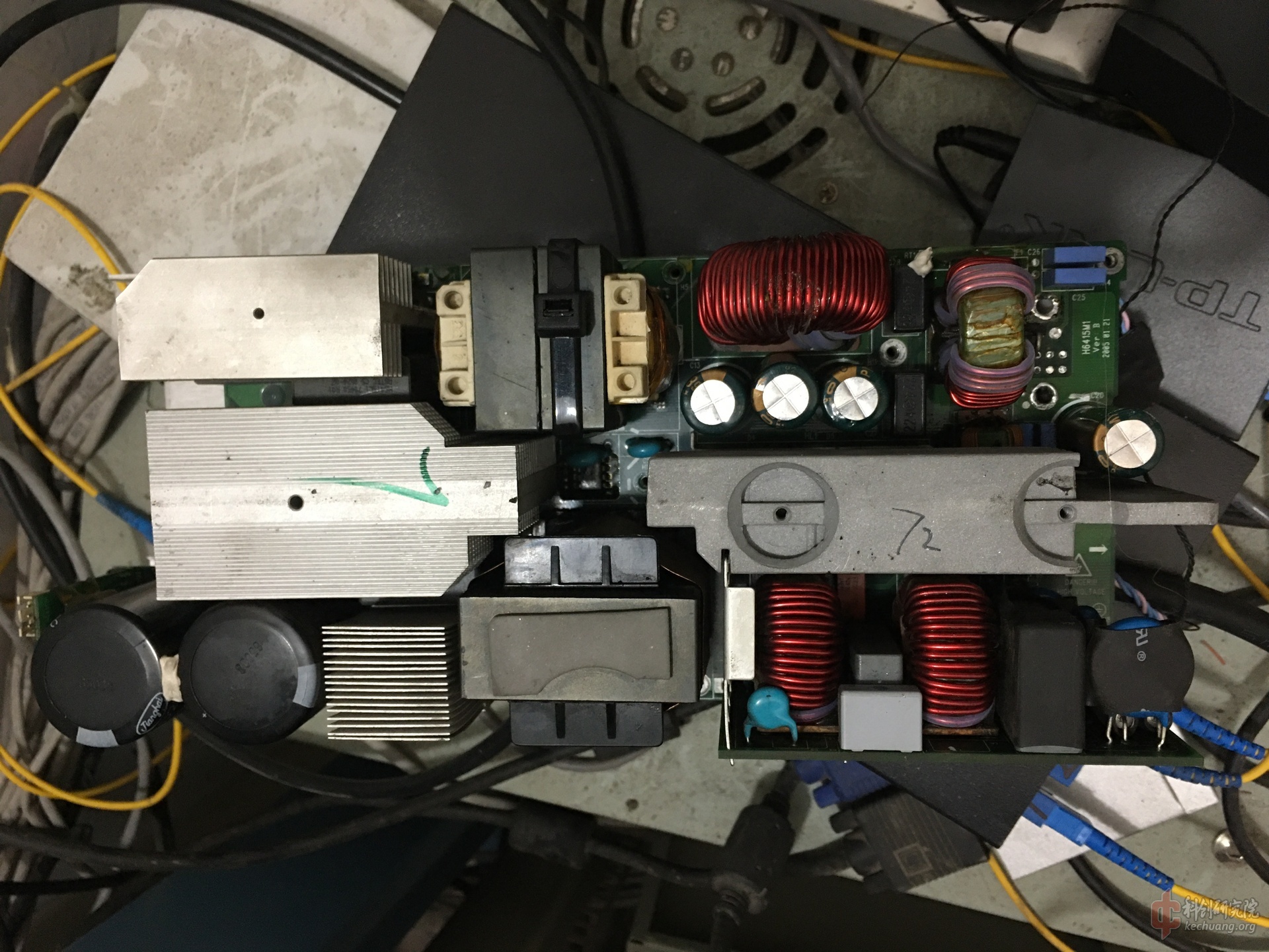

这个改得比我好多了。我去年改了一个,但是没有去掉过压保护
bus1f作者
2年9个月前 IP:广东
897233
R20 换成1K,就可去掉过压保护。
bus1f作者
2年9个月前 IP:广东
897234
R20换1k,去保护。R4,R10,去掉,多圈电位器如图接上。
bus1f作者
2年9个月前 IP:广东
897235
输出滤波电容换100v
