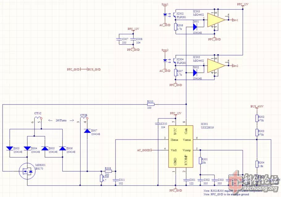

这玩意窝前后苦思冥想折腾了快1年的时间啊啊啊 在2014年的最后一天终于做好了!
电路素完全原创的哦w
设计指标输入85-265VAC,输出400VDC,持续输出功率1.5kw,在85V输入时也得达到1.5kw
窝选择UCC28019作为核心控制芯片,这是一款单周期平均电流控制的PFC芯片,单周期控制技术只需要采样输入电流和输出电压即可完成PFC功能,传统的CCM模式的PFC芯片需要额外采样输入电压的瞬时值和有效值,这俩在无桥PFC中很难直接采样。因此单周期控制方案成为了首选。
其他公司类似的芯片还有安森美NCP1654、英飞凌ICE1PCS02、ICE2PCS02、ICE3PCS02等
UCC28019的开关频率为固定的65KHz,对于这个1.5kw级别的应用正好,是在电感体积和开关损耗之间的一个不错的平衡芯片带有超压保护、开环保护、输入电压过低保护、过流保护、过热保护等功能

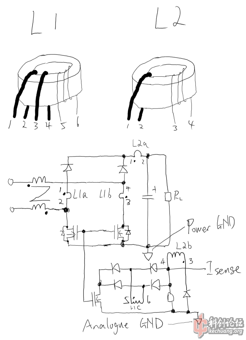

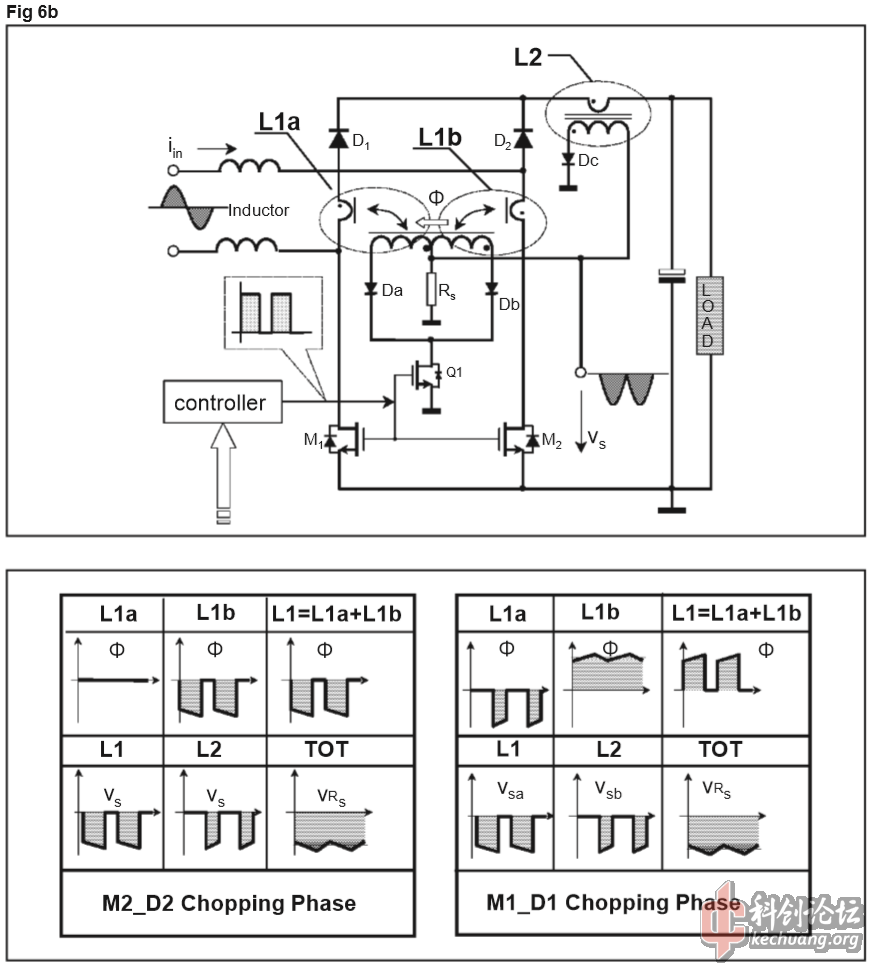

比较难攻克的地方就是电流采样,幸运的是ST公司的一片应用文档已经给出了不错的解决方案,在这里感谢他们!
图来自ST公司的AN1606文档
这里有L1和L2两个电感,L1对功率管电流进行采样,L2对二极管电流采样,合成之后便是含有高频成分的电感电流波形。
当AC上正下负的时候,当M2开启时L1b和次级传感了M2的电流,M2关闭之后L2则传感了二极管波形
当AC上负下正的时候,当M1开启时L1b和次级传感了M1的电流,M2关闭之后 L1a和L1b产生了相反的磁通,互相抵消,此时L2传感了二极管的电流波形
Q1的作用是为了防止L1的磁芯通过次级的二极管进行磁复位,防止输出的信号含有复位电流成分
有了这个检测方法,就可以准确的反应出电感电流的波形,从而提供给芯片进行功率因数校正
窝计算得到的电流采样电阻为0.018欧,因此互感器就采用1:260的,而次级的负载电阻为4.7欧,较高的互感器初次级比有助于抵消二极管的非线性影响。两个电流互感器用0.2的漆包线绕260圈,然后穿过粗漆包线制成,结构如下:
采用互感器之后,功率回路和信号回路更独立,因此得到的电流信号更纯净

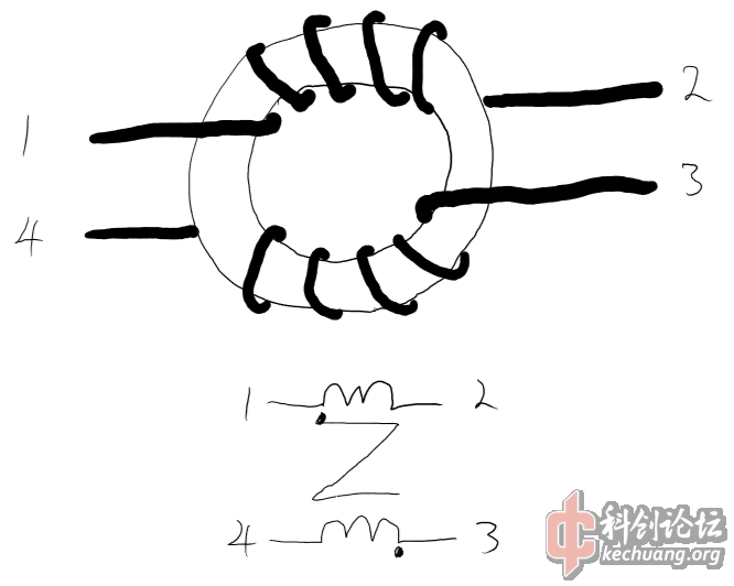

为了降低EMC问题,输出电感采用双绕组耦合工艺,圈数和传统PFC所需的一样,只不过分成两部分来绕:
窝的电感采用了1.8mm的漆包线绕制,因为是CCM的,所以高频电流成分很少,基本能按照工频标准选择线径磁环采用90导磁率的77442

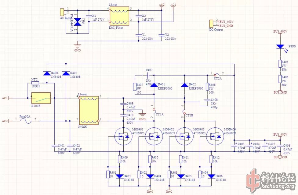

控制部分和功率部分的参数如下:
D407和D408用于在启动的时候给高压电容充电,防止电流冲击电感
继电器用于在PFC正常工作之后短路启动限流的NTC电阻,降低损耗

这部分电路利用NE555的锁存和比较功能实现,需要结合NE555内部原理分析。输入的AC经过整流滤波后进行检测,当6脚电压大于5脚电压时输出变为低电平,光藕得电工作,AC_GOOD信号传递给PFC芯片使之开始工作,当IC201A的5脚小于5.2V之后,2脚电压变低,3脚输出高电平关闭光藕,此时PFC芯片被禁止工作以达到保护目的。

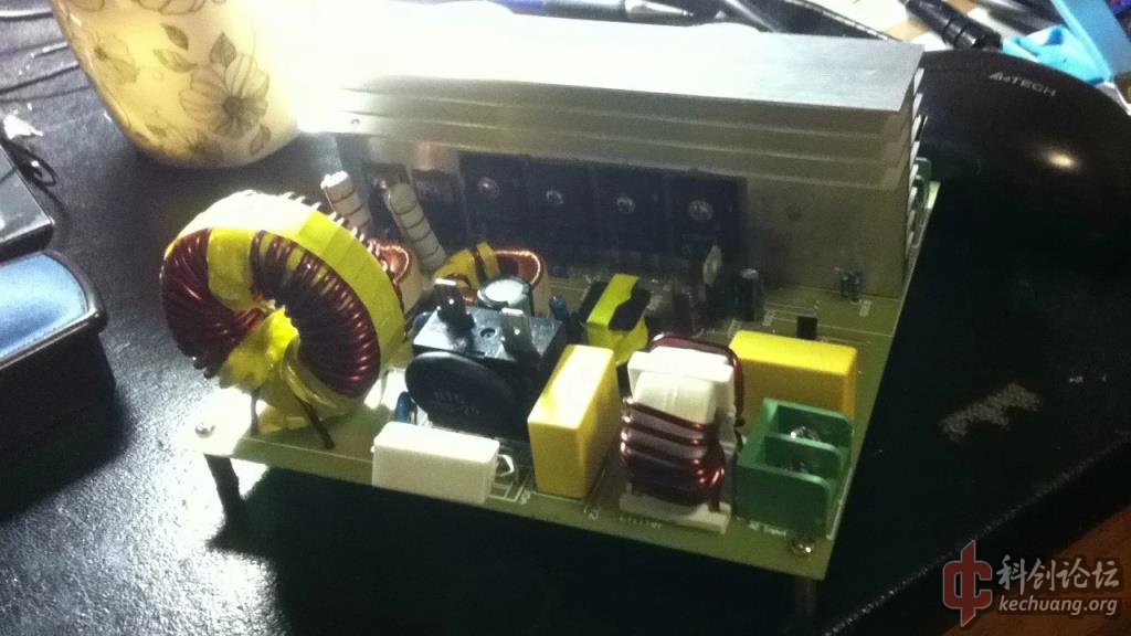

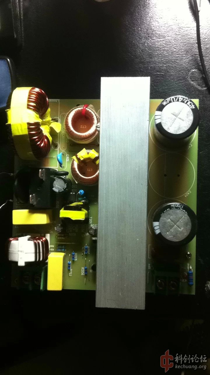

最终的PCB:

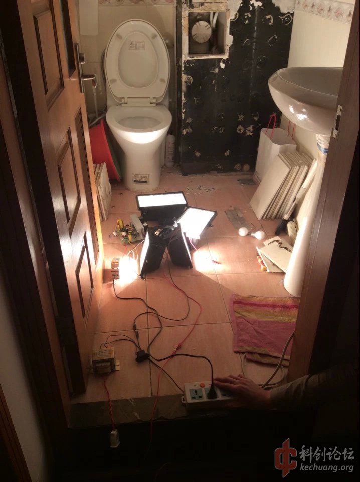

实物图和带2.4kw负载的图片:

身子藏在墙后,电路板也被灯挡着,是不是为了安全考虑[s::lol]

又是马桶背景。。。
灬小猫
10年10个月前 IP:上海
738543
怎么感觉这个厕所地面比外面的高了一截的样子啊····

当然我回帖一向都是以吐槽为主的。下面开始。
1.好贵的管子呀
按照400V/2kW来算,二极管平均电流是5安,rhrp3060在5安的压降是1.2V,即消耗 6W。
占空比不清楚,暂且设mos最大电流10安,50%占空比。双mos并联后导通电阻为35毫欧,即消耗3.5W。
此管Cgd Cgs非常大,400V Vds下开关损耗极其可观,建议楼主计算一下双管并联的开关损耗。如果忽略开关损耗,楼主双mos并联,导通损耗3.5W左右,平均每个管子小于1W,等于完全不用加散热片(就算加也不用加那么大一块)。

3. gate drive
12V驱动电压+10欧串联电阻=最大驱动电流1.2A,因此驱动用IR2110即可(一片可管两个通道),不需要具有12A输出能力的MIC4452。
关断有二极管加速,看似万事大吉,但楼主的gate离drain太近,离source太远,寄生Cgd电容会导致excessive ringing;且gate drive return没有单独连到每个管子的source,而是从一大片铺铜返回,这会导致gatedrive 的回路面积增加,首先EMI会通不过,其次gate drive路径寄生电感增加,同样会导致excessive ringing。
图中黄线就是12A驱动电流将要流过的路径。
建议楼主发个Vgs和Vds波形让大家欣赏下。
除了这一处之外,其他大电流回路的走线还是比较合理的。

能看到这么认真这么长的回tu帖cao 简直太高兴惹
1. 选择这管子的原因主要是在中二时期买过好多拆机的这东西,电流比较大
一颗管子在220V下出这个功率也很安全 但是如果考虑在85V下出1.5kw 在高温下会有点接近管子的安全工作极限 所以还是并了
这管子一颗DS电容2200pf Vds按照输出的400V计算 65Khz开关频率 那么开关损耗有2200pf * 2 * 400v * 400v * 0.5 * 65khz  = 22.88w 远比开关损耗大的多、 看来有必要研究下ZVT技术惹
2、同步整流驱动哪里可以考虑改进、 貌似1M电阻大了点 得用100k的 但素又会发热QwwwQ
3、布线参考过很多资料 但素这个接地问题实在太纠结了 管子多 好几个S级 而且还需要会和功率地和控制电路的地ORZ
