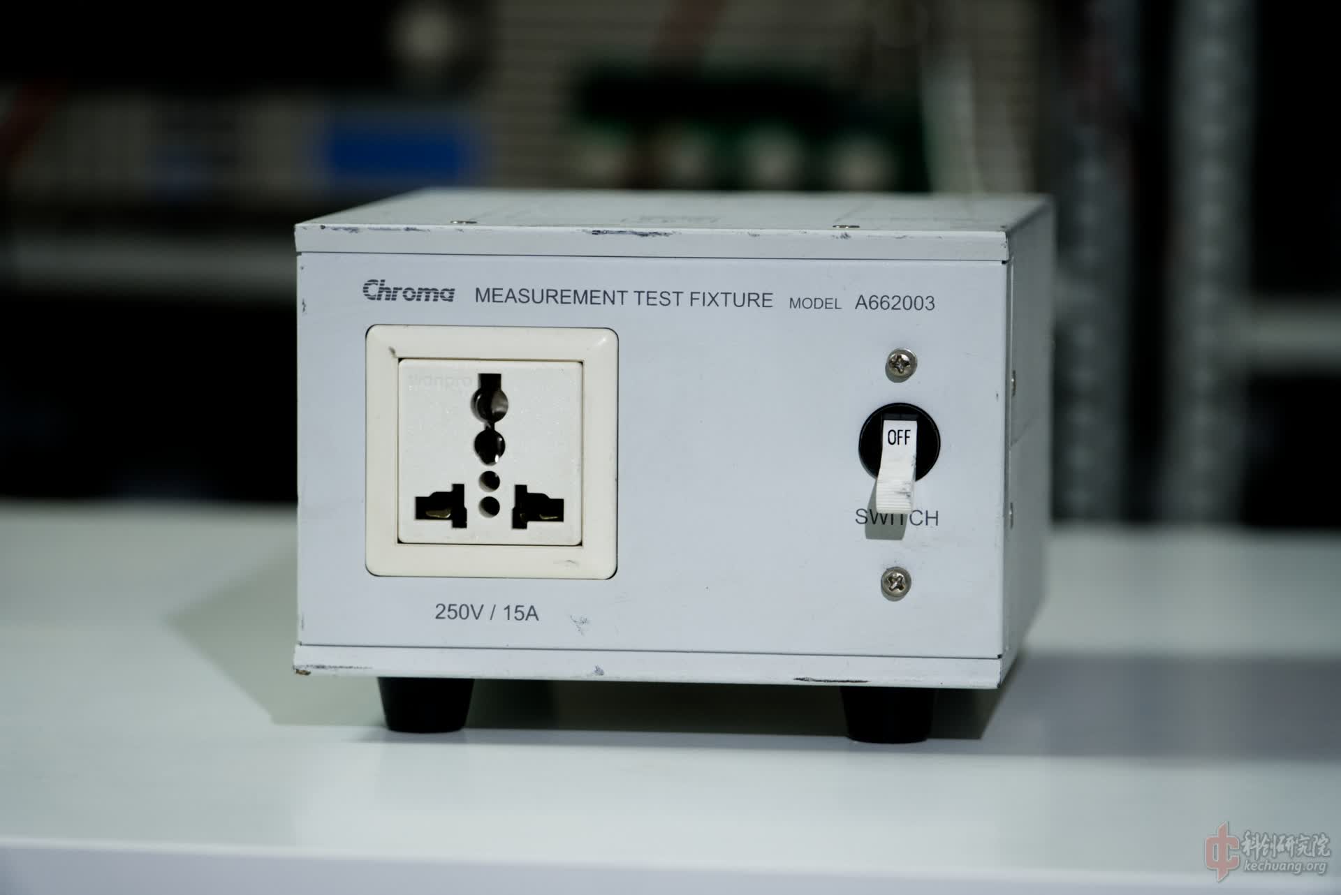

对于大部分人来说测量电功率的参数往往采用的是功率插座,不过在要求高的场景往往会采用更加专业的电功率分析仪。不过电功率分析仪往往并没有插座输出模式(这里的插座为仪器供电),在测量家用电器时还需要用一个治具把接线端转化成家用的三孔插座。
这次拆解的是Chroma出品的A662003,这类的治具往往售价在1000元以上(没查到Chroma只查到类似的),不过二手价格还是比较低的,大概230元左右。
正面是一个插座,右边有一个开关。
两边有三颗螺丝固定,只需要拆掉上面两颗就可以拆卸。

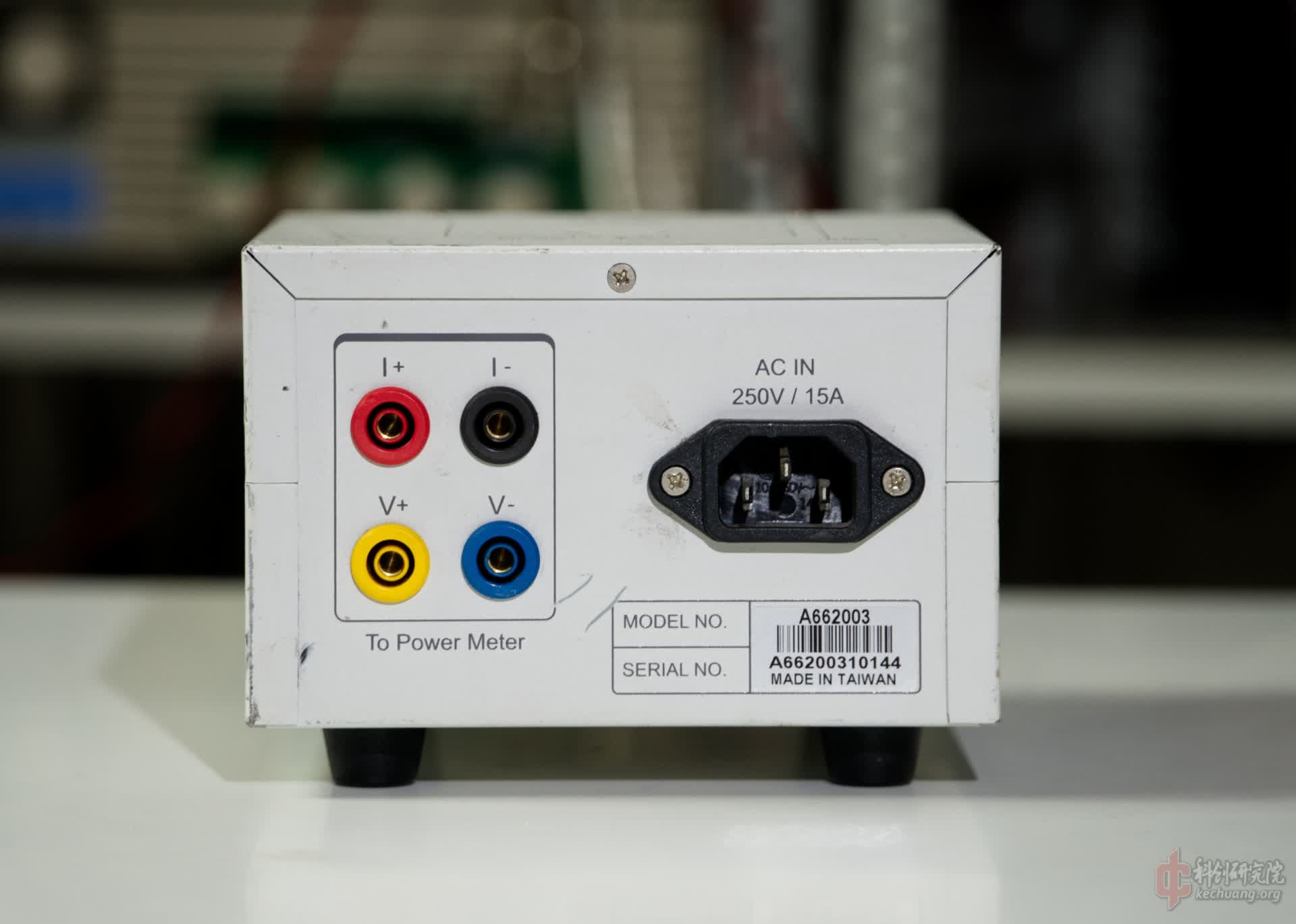

电压和电流接口均采用不同颜色,标称输入250V,15A。
设备顶部直接有电路图,看起来就是初中物理的串联电流表,并联电压表。
和我最开始的预想有一点不一样,里面并不是直接飞线连接到各部件,而是都接在一个排插上,如果单个器件出问题更换难度低很多。三孔插座的到地线也连接在铁壳上,防止触电。
