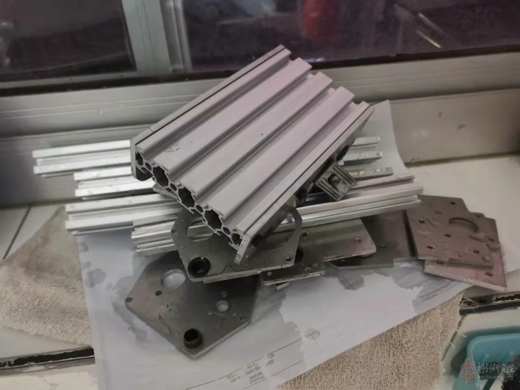

我在去年秋天,逛电子市场的时候发现了一堆雕刻机的残废零件,于是用废铝价按斤称,32元买了回来,自己又花136元买了张控制板。然后一直没时间摆弄,现在终于有空了。

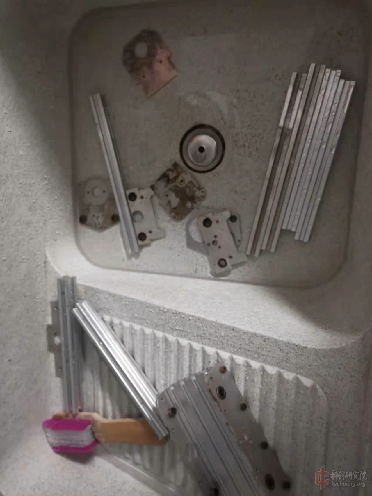

买回来的时候十分脏,先丢水里洗干净
洗好之后,堆一堆晾干

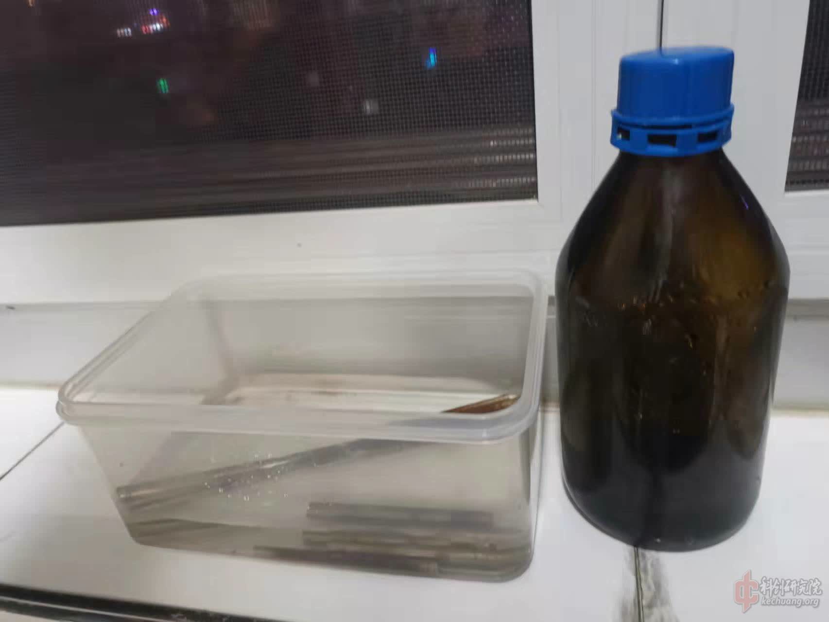

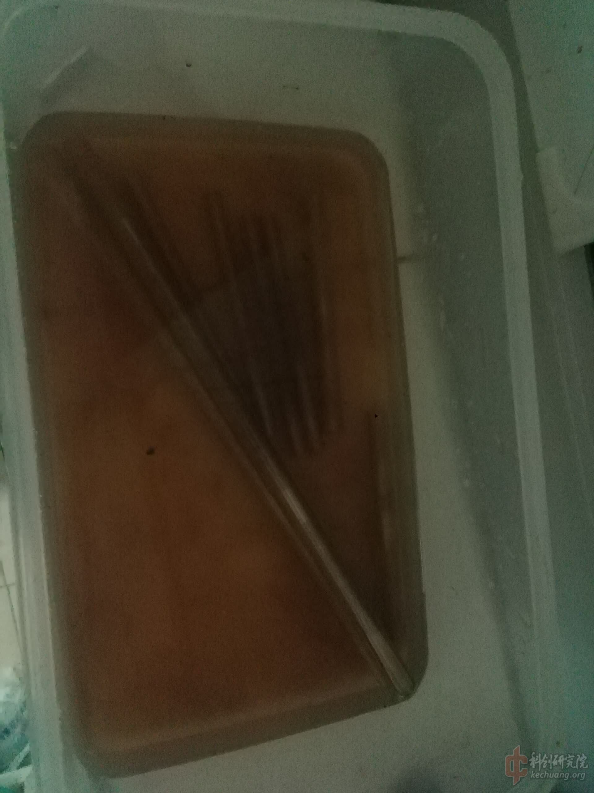

光轴都生锈了,丢进硫酸里面浸泡,除锈(效果还不错)

1,从酸里捞出来后先水洗再过一遍润滑油。避免以后生锈(我有经验,酸洗过的铁不抹油的话生锈速度会提高N倍。N为二位或三位数字)。
