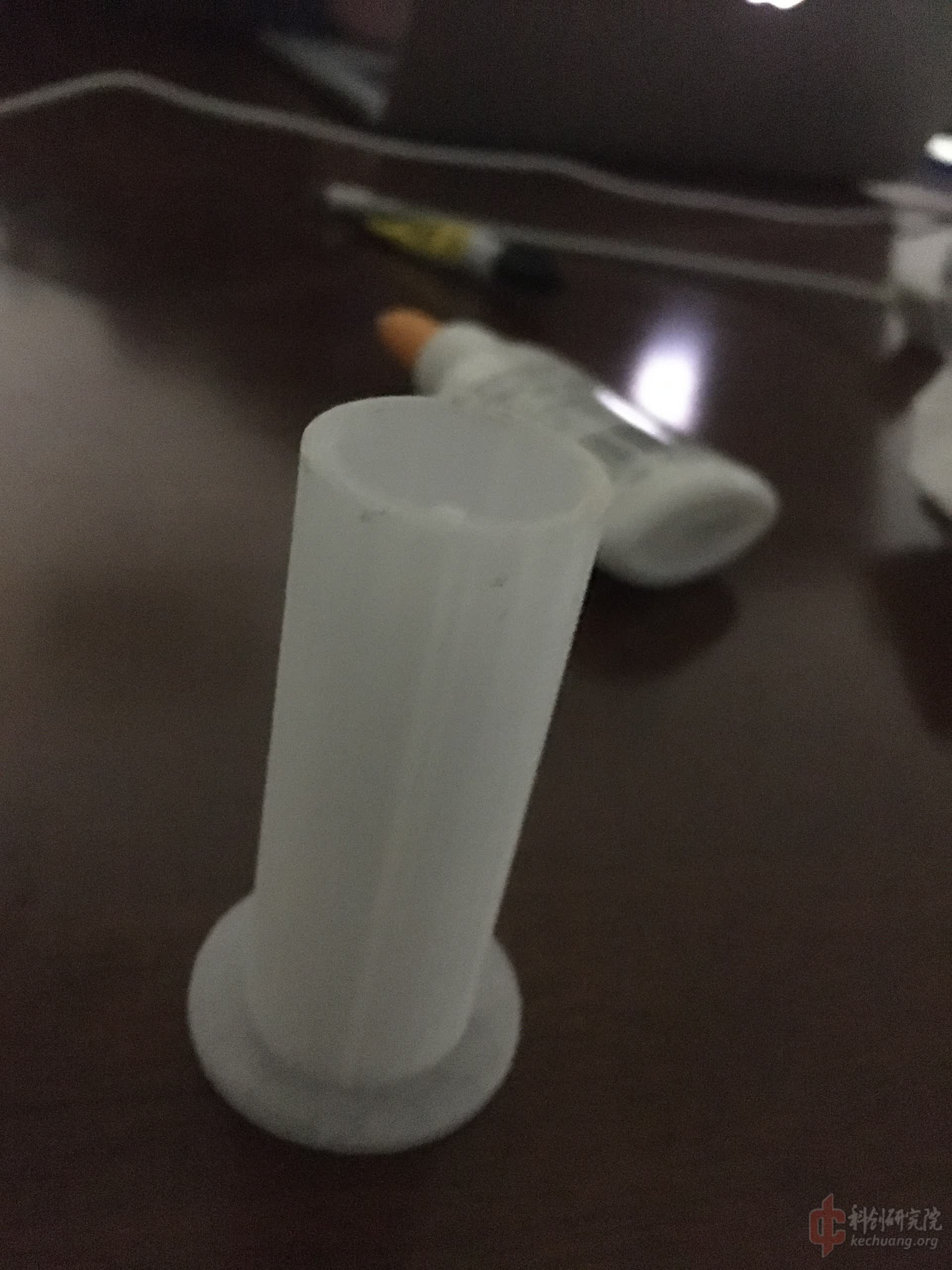

制作纸筒首先需要这种模具,采用FDM制造
.stl模型文件可自行下载

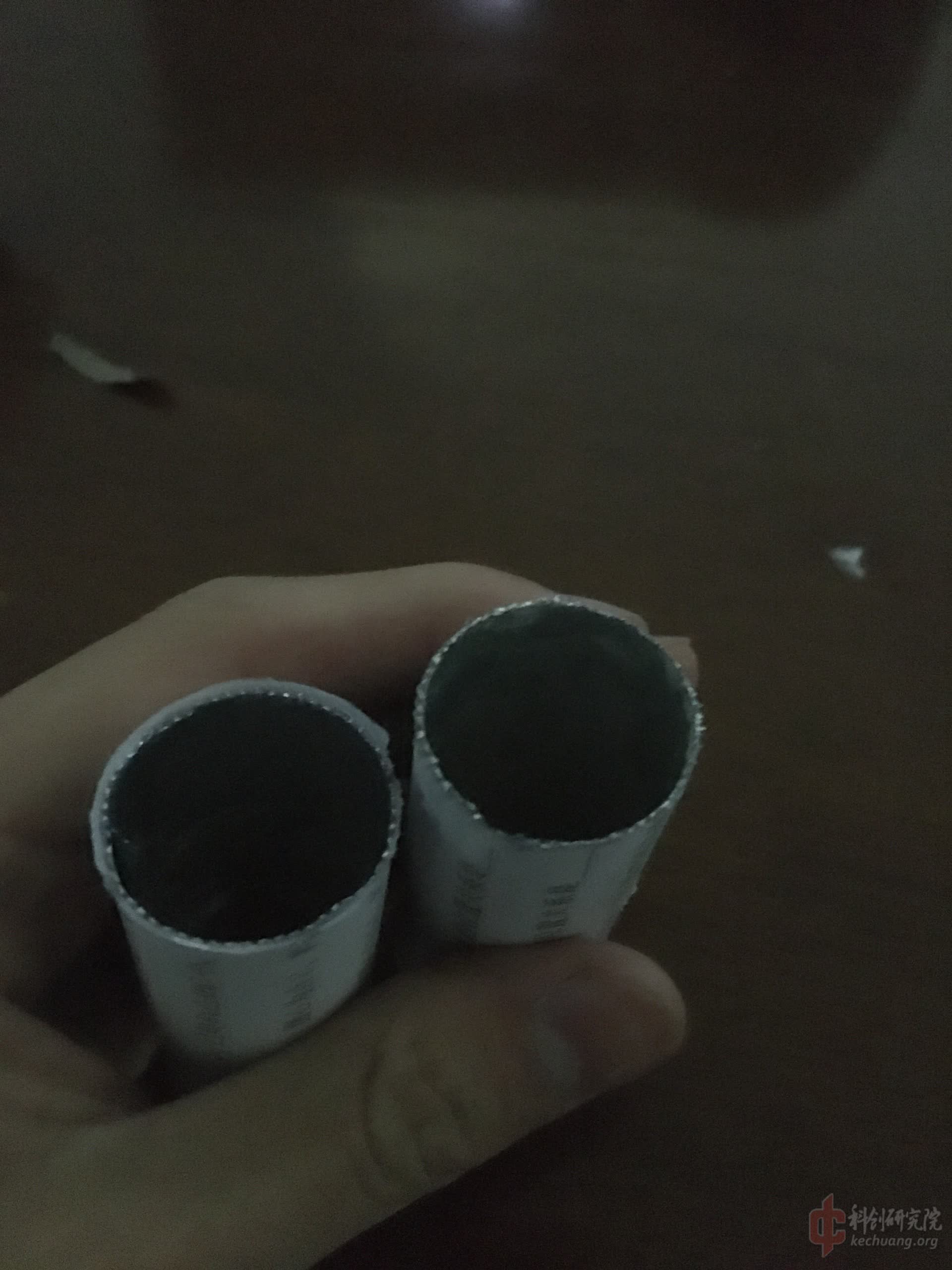

先把A4纸横向裁成65mm宽的纸带备用,取铝箔略比纸宽一点作阻燃层,卷在模具上,在尾处用少量502黏贴,注意不时转动铝箔卷,不要让其粘在模具上
再把纸条卷上去,并靠着模具下部卷紧,用白胶黏贴
2C1BF161-CA9E-4515-8912-2D9CF83F9FBF.jpeg 24E57BBB-96EA-4F7F-8CDD-7F50F6DC4C67.jpeg
胶基本干后沿纸卷上部撕下多余铝箔
接着脸铝箔带纸卷一起从模具上取下,内部铝箔有翘起属正常现象
把502滴在翘边下,利用重力使其滴向另一边,用铅笔等棒棒梳理翘边使其粘牢
待502完全干透后,把卷套回模具,使其内部光滑

接着是浇筑用的底座,只能使用光固化制造,FDM做出的中间有空气,受热后空气膨胀,造成严重变形,影响燃料质量
.stl文件同样放在这里
燃料柱中孔直径5mm,建议使用聚四氟乙烯棒,但我只有直杆光轴,燃料制作前在模具和棒表面涂抹硅脂(凡士林或脱模剂也可以),再把棒旋转插入模具中
最后把纸筒套在模具底座上
