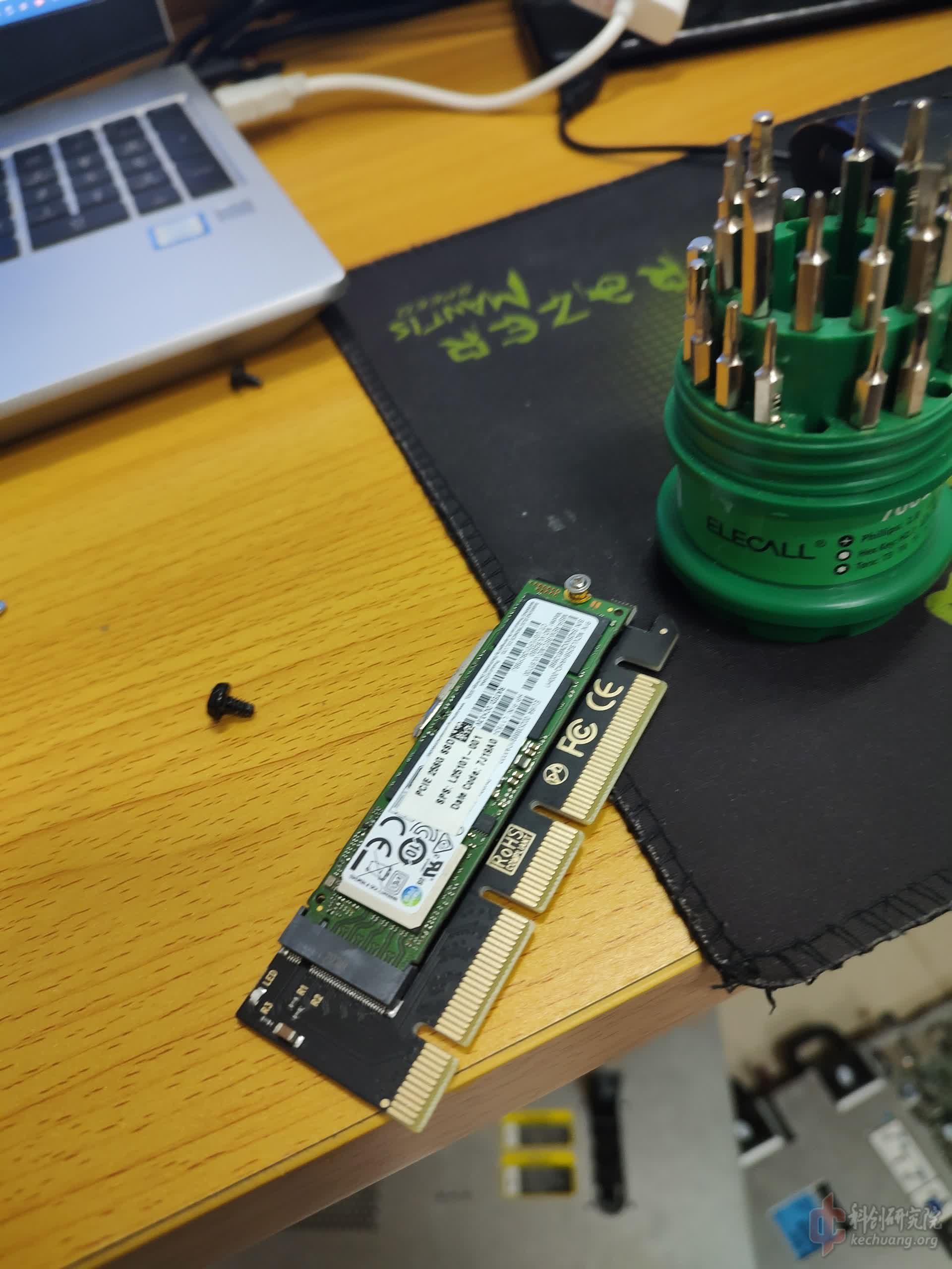

ps:x79平台一般没有nvme m.2接口(华擎除外)安装nvme硬盘从硬件上来说可以走pcie通道,淘宝上花十几块钱买个下图所示转接卡即可(nvme协议本身就走的pcie通道,所以转接卡甚至不需要主控,价格非常低廉)

    1.安装了clover的U盘每次开机都要插在电脑上,所以尽量准备一个闲置的U盘直接永久接在电脑上(大小500mb以上就够)
    2.安装clover到U盘以后,U盘的\EFI\CLOVER\drivers\off目录下有一个名为NvmExpressDxe.efi的文件,该文件为clover支持nvme硬盘的模块,需要手动复制该文件,如果你是legacy boot,则复制到\EFI\CLOVER\drivers\BIOS目录下,如果是uefi boot,则复制到\EFI\CLOVER\drivers\UEFI目录下,如果你不知道你是何种启动方式,你可以在两个目录下都放一份
