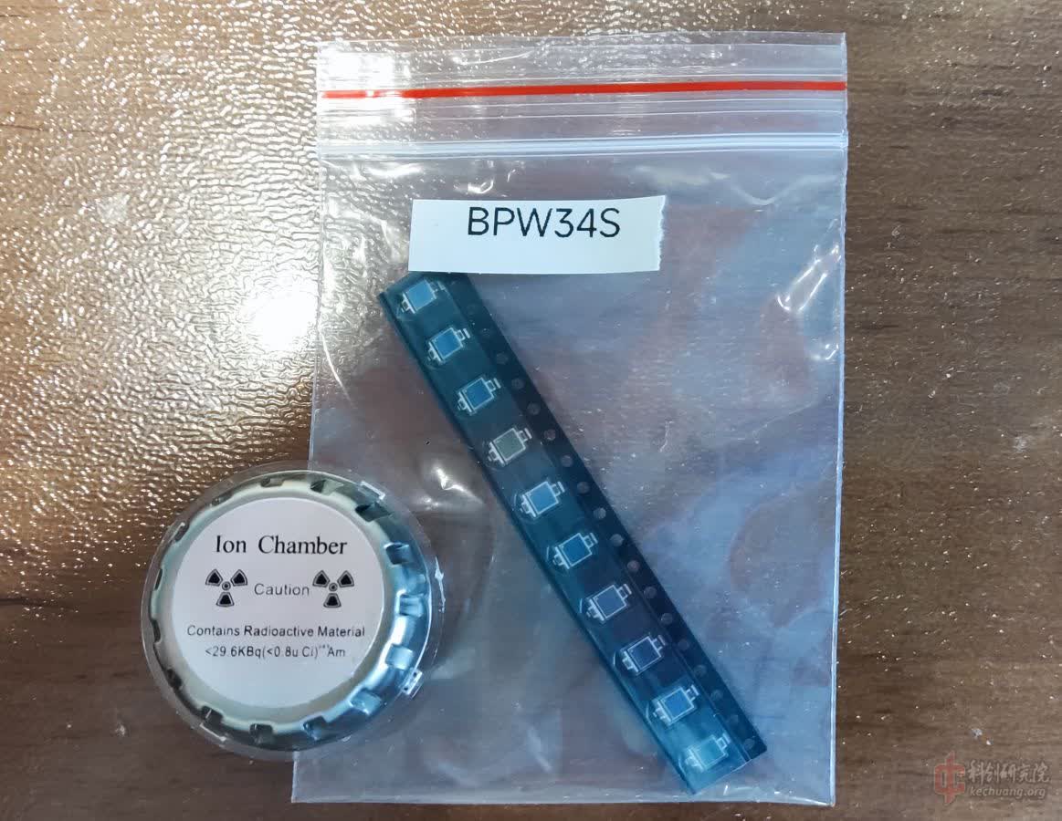

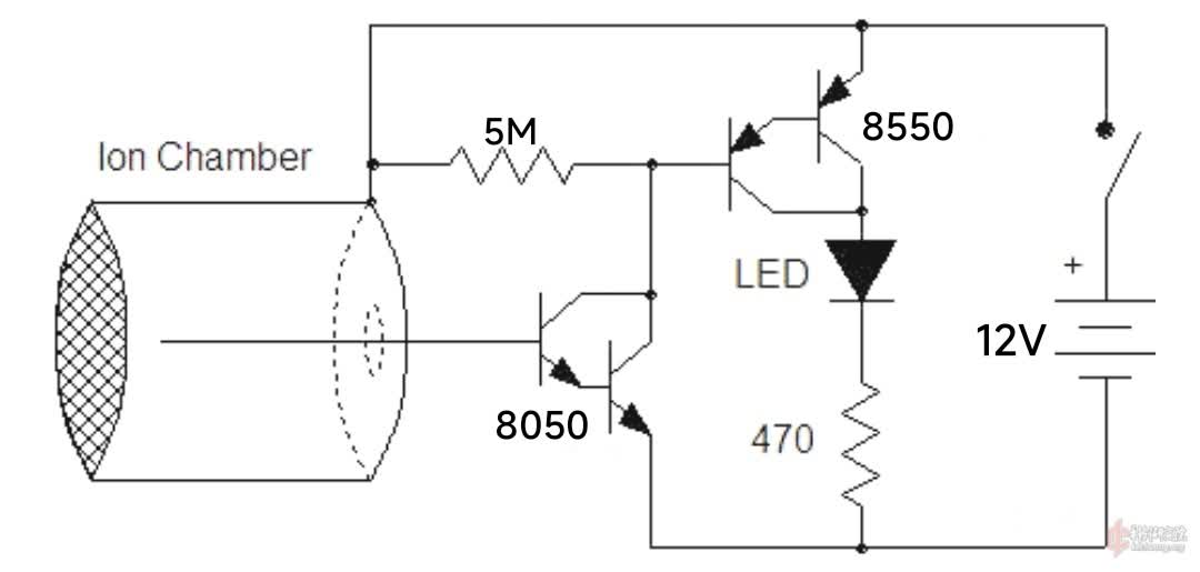

经过本人修改的电路图:

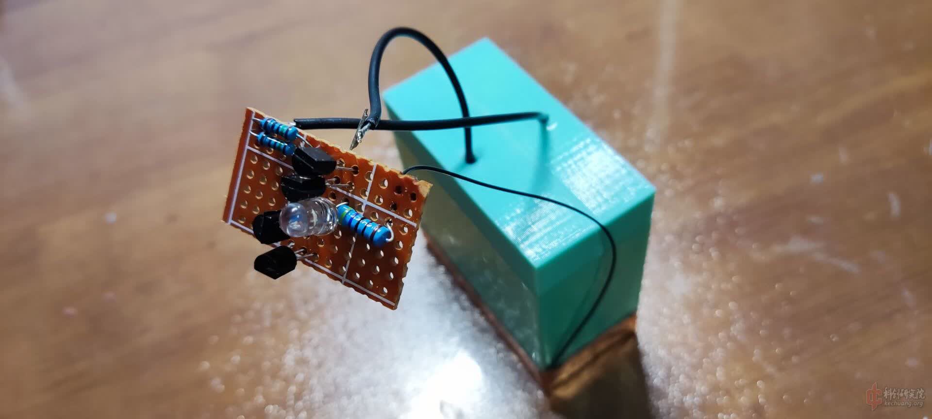

洞洞板上的电路:
上电后发现LED以漂亮的50Hz闪烁,看来原帖提到的屏蔽是必须的

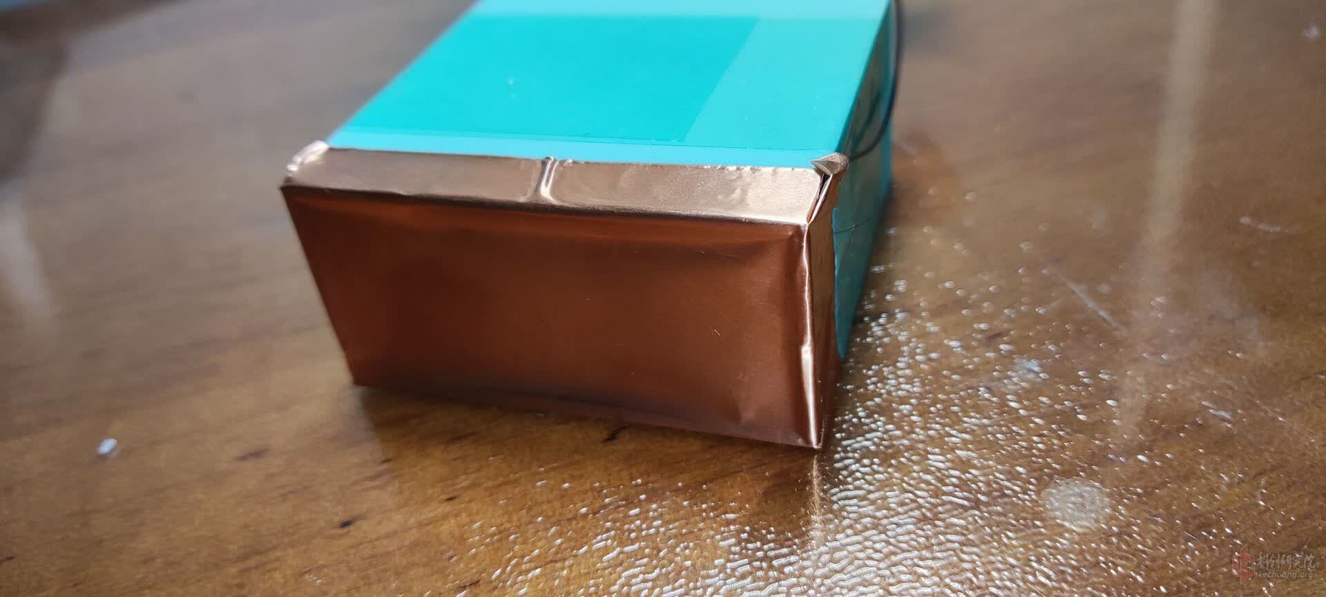

于是将探测室窗口用接地铜箔胶带密封:
之后上电,发现LED的亮度随着手的靠近增大,如果不靠近,一段时间后可以观察到LED阶段性地变亮,鉴于原帖提到该电路不带猝灭,应该是成功探测到了辐射。但将烟感靠近后并没有观察到明显变化,看来α粒子穿不过屏蔽铜箔。

试试把烟感扔进去。在我的67式上把检查源换成烟感,有1伦/时的读数。

电离室似乎并不需要按照盖革管这种高压管来理解,高压管不淬灭就击穿了,而电离室几乎不可能击穿。如果没记错的话,它是可以定量的,尤其适用于低能、高通量测量,量程极大,线性很好。

这个东西,原文上面对绝缘要求很严格,全是搭棚焊的,就连电离室那根金属针也是被要求不能用东西固定在罐子上,要悬在半空中(或者用特制的塑料固定,我看见其他人用那种四氟的bnc也可以)。不知道楼主这么搞会不会有些影响。楼主有兴趣试试后面那个复杂,灵敏一点的 ,100G的电阻淘宝上有,电路嘉立创白嫖就是,大可不必洞洞板。屏蔽应该是说要屏蔽电路,不是屏蔽离子室。。。

刚刚观察发现LED亮起来后还是以50Hz闪烁,就……挺怪的 sticker

感觉电离室用两端都用铜片不合适 一端用细金属线才能得到足够的产生电离的电场强度
参见“尖端放电”
而另一端应该将金属丝包围 现在只是一个用来感应环境电场杂波的平行电容器

这造型就是个小偶极天线,最容易接收干扰。 50Hz的是静电干扰,应该把一个电极做成外壳再接地。 或在外壳外面包上铜箔接地。
场管测量的小信号线性更好。 咪头场管的栅源极内嵌了1G电阻,接成共漏跟随器可以方便控制到几倍到几十倍阻抗。 配合一两个三极管的放大自举能提高几百倍阻抗。 当然阻抗设计太高对总体工艺要求更高,容易漏电,不易做好,不稳定。
