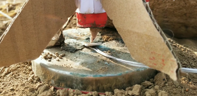

就在昨天,我去发射了一个knsb燃料(25mm口径5mm的中空结构)迷你发动机的模型火箭,这是我第二次火箭发射。
结果失败了连发射架都没出(半米不到),当时对于我来说非常无奈和自责,你可知我第一次都飞了5m(因为火箭偏离轨道撞上了墙,不然飞个20,30米都没问题,呜呜呜~~)
咳咳回归正题:先看看发射前的安装(我用的是knsb作为引线,再用电点火头作为火源)
lQLPJxbZhy3bkIrM080Bj7DzKpA_azvBMANldtjTgEwA_399_211.png lQLPJxbZhzzCSQDMw80BjrBHndtgWPXbOANldvHuwKQA_398_195.png
(模型箭长20cm,直径36mm,配重=1:1)

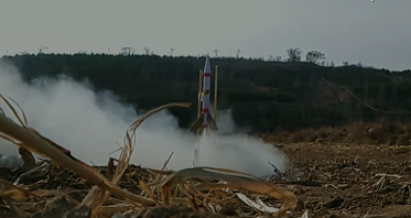

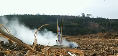

发射前的预热,时间还挺长~
lQLPJxbZh1I3cyzMwM0BfbAIMQ5wmTtxUQNldxUaAM4A_381_192.png lQLPJxbZh2esmWDMvc0BirBmfqaVQS5nIgNldzfWgEwA_394_189.png lQLPJxbZh3HOm_jMwM0BfLAU4NU6m6Ld8gNld0jowKQA_380_192.png

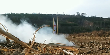

起飞~芜湖~
lQLPJxbZh3HOm_jMwM0BfLAU4NU6m6Ld8gNld0jowKQA_380_192.png lQLPJxbZh4RI0u3Mxs0BdbD1xWoA6mFNzwNld2b3wM4A_373_198.png lQLPJxbZh5DNKWjMwc0BiLCJz72ifpQx1gNld3suAEwA_392_193.png
看出来了吗?卡住了!呜呜呜~~
如果推力足够大也行~如果发射架光滑一点也好啊!
总的来说,是因为发动机技术不成熟
纯纯的水管机~现在这里快递不通,做不了金属机
完全都是自己的疏忽,等寒假就弄个36mm带拉喷的300mm长的6061铝管标准金属机 sticker

少上快手,多看科创才是最有用的解决方法。快手上的大多数的都是不懂乱搞,搞得乌烟瘴气。
由视频显然可得发动机推力严重不足,是不是燃料受潮了?
话说楼主有用or算稳定性吗?这种形状的小火箭多数就算飞出去也是布朗运动啊

不想评价,希望lz先学习一下喷燃比,发动机压强等基本概念
https://www.kechuang.org/t/7432
这个帖子可能可以给你一些最基本的参考
(最近怎么都是灌药听响的人)

建议抹一点润滑油,或者做短一点

用小红头点火啊,用引线我真看不懂,而且要算一算配重和重心,不然飞出去必定是布朗运动

算的应是质心和压心,用openrocket模拟一下即可
而且如果是箭重比配重=1:1的话粗略一看应该是问题不大的,就是比较影响性能就是了

啊天呐你这个抽象的箭体和我当初最初的火箭有得一比,你这个一看就是燃料有问题,是买的kn不纯还是原料储存不当导致吸水过多了啥的啊(看图感觉你原料绝对有大问题),而且就算是轻度受潮,用了knsb飞不出去也很奇怪的,燃烧室的压强小了吧这。
祝你好运
