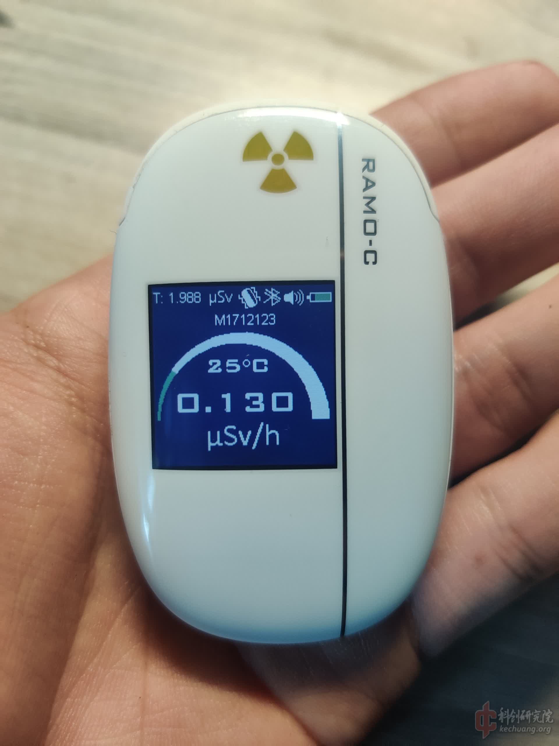

这东西有点科技与狠活。
最近在闲鱼上翻到一个小剂量仪,非常迷你,设计也很人体工学,看起来就是那种淘宝三百块钱的款式,原本以为里面是小盖革管,没想到到手后发现里面非常有讲究。
这东西是北京高能新技术有限公司研发的,感觉是物理高能所下属的科技成果转化单位,以前没怎么见过他们公司的东西,但是去主页一看厉害的家伙还是不少的,现在似乎是主打伽马相机。
如图,大小几乎可以说是掌中宝。
三叶标下就是探测器,是硅光电倍增管+闪烁体,闪烁体种类未知,估计九成的可能性是碘化铯。
闪烁体上边的三个小led只是单纯报警亮灯用,后面视频里可以看到。
闪烁体探头特写,大概是1cc的,外壳看着挺有质感。
也能看到背面的锂电池,整机起码一小半的重量都在这里了。
主机功能很简单,只有根据计数率变化的蜂鸣器和报警用的震动,二者可以分别设置开关。
然后一开始以为只是普通闪烁体剂量仪的我错怪它了——这小东西测不同能量的射线,相同计数率下的剂量率居然会不一样,是根据能量换算而来的……属实给了我一点小小的国产震撼。
刚好最近kc761也上线了剂量率功能,相较于kc761,这个RAMO-C因为晶体体积更小,对于高能补偿的倍数明显更大一点。

简单以662keV做了一下归一化,对于近似相同的计数率,能量剂量补偿因子大致如下:
x+60keVγ60keVγ662keVγ196+934keVβ
0.05
0.0712.06
        仓促测得,非常不准,仅供参考。
        如此一来,在产品性能说明中就很难以简单的剂量率数字评判性能上限了,用计数率表示起码不会有数量级的差距;如这只剂量仪说明中提及,可测剂量率最大为10mSv/h,但对于662keV可能不到6mSv/h,对于60keV甚至只有三四百μSv/h,而能量很高的时候,也可以轻轻松松超过上限,因此对于这类能量剂量补偿类的剂量仪,这方面的数据可能有更多因素需要注意。

屏幕底下,可以说很真实了,在一张小板子上能完成还是蛮强的。

这做工属实有点出乎意料了,之前一直以为国内只有那种板子上怼个裸305而且换个贴纸就能多卖几百的厂家(没有在针对某一家

机器还是有改进空间
巨大橘子作者
1年3个月前 IP:上海
918159
引用SDLZ011发表于11楼的内容
这个机器算法不是很完善,实时模式下本底误报比较严重。比较器也放太多了,实际用的上的就两个。
是嘛?我这边感觉比一般计数的稳一点,本底数值基本不动。
不过这么说来,你有这个小东西的APP吗,我只有最新版但蓝牙连不上……这个是相当古老的版本,他们公司当时的技术人员都找不着了。

居然用了5片tlv3202高速比较器 合计10路通道 来完成多道化
