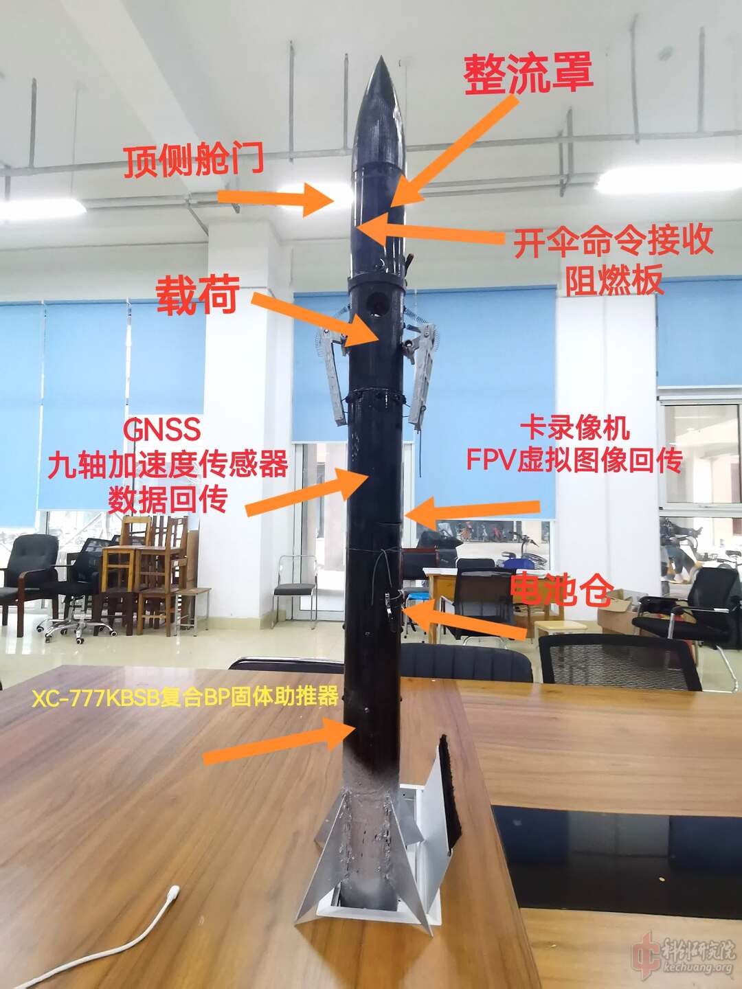

80mm滑轨式无控火箭,使用卡尔曼滤波融合GNSS双系统定位,5公里低频段LORA无线数据双向传输,可小载荷飞行(传感器

以下介绍火箭:
动力:法兰盘37mm发动机
1680784629471.jpeg 1681142832285.gif 1681143950187.jpeg 1685512797905.png 1681142764763.jpeg 1679040253894.jpeg
航电:
山狗FPV图传相机,图传发射端
MPU6050九轴加速度传感器:记录飞行攻角、加速度、高度
GNSS:融合GPS和北斗卫星定位数据,将数据打包通过LORA无线数传回传到地面站解码,记录火箭飞行轨迹,平均一秒3次刷新率
LORA数传、火箭中控板(通过立创EDA设计)
开伞药:硝化棉—手动开伞

头锥:3D打印的

系统图:

这又是什么新燃料配方,knsb➕➕➕碳?

条件看起来挺好的,就是有些地方比较玄学(“复合”KNSB,还要加违禁的铝粉,硫),难道不能用标准KNSB吗? 计算数据齐,比冲够用,比较温和

为啥加bp啊?加了bp能量也没纯knsb高啊(我曾经就干过knsb混合其他kn基燃料的,然后被骂了一顿[黑脸]),虽然其他方面确实挺好的()
