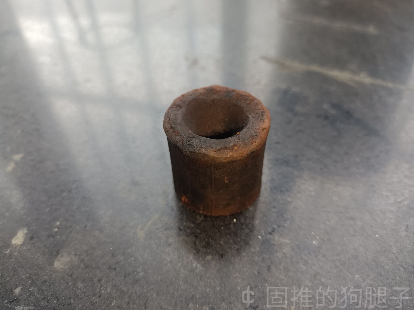

中文摘要
缺点是烧制时候,喷管会缩小,需要对PVC热缩口
最近看了各种喷管,其中陶瓷喷管似乎好 IMG_20230701_120939.jpg IMG_20230701_120910.jpg IMG_20230701_121017.jpg IMG_20230701_163742.jpg 16882070209682222772903167656237.jpg

本文参考https://www.kechuang.org/t/71045https://www.kechuang.org/t/71045

会不会太麻烦了相对于塑料机来说石膏和树脂比较好些如果真要要求侵蚀不太大也可以上石墨陶制太麻烦了吧

现在机加工也用不了多少钱啊

低室压1~3Mpa,短时间0~3s,完全可以用光固化加金属垫片的喷管。
没必要折腾这种费力且不讨好的东西😂
