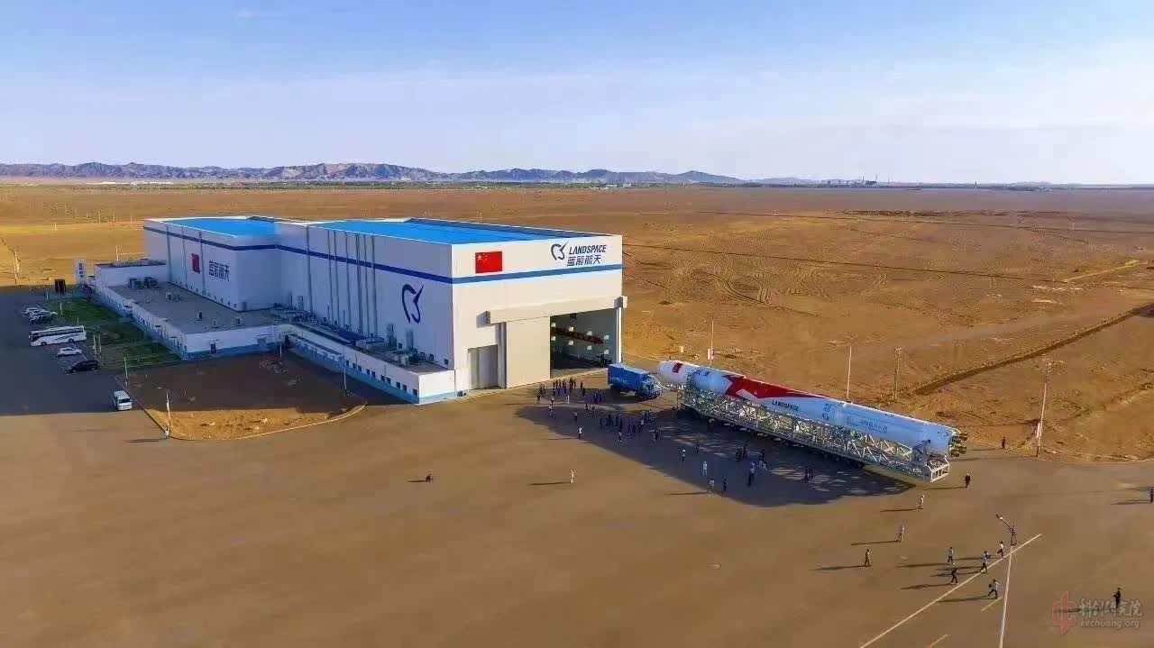

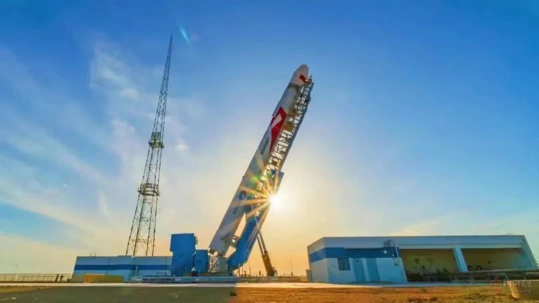

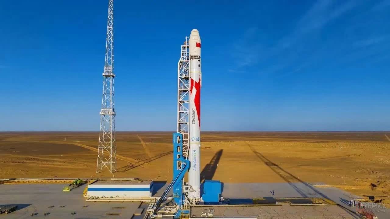

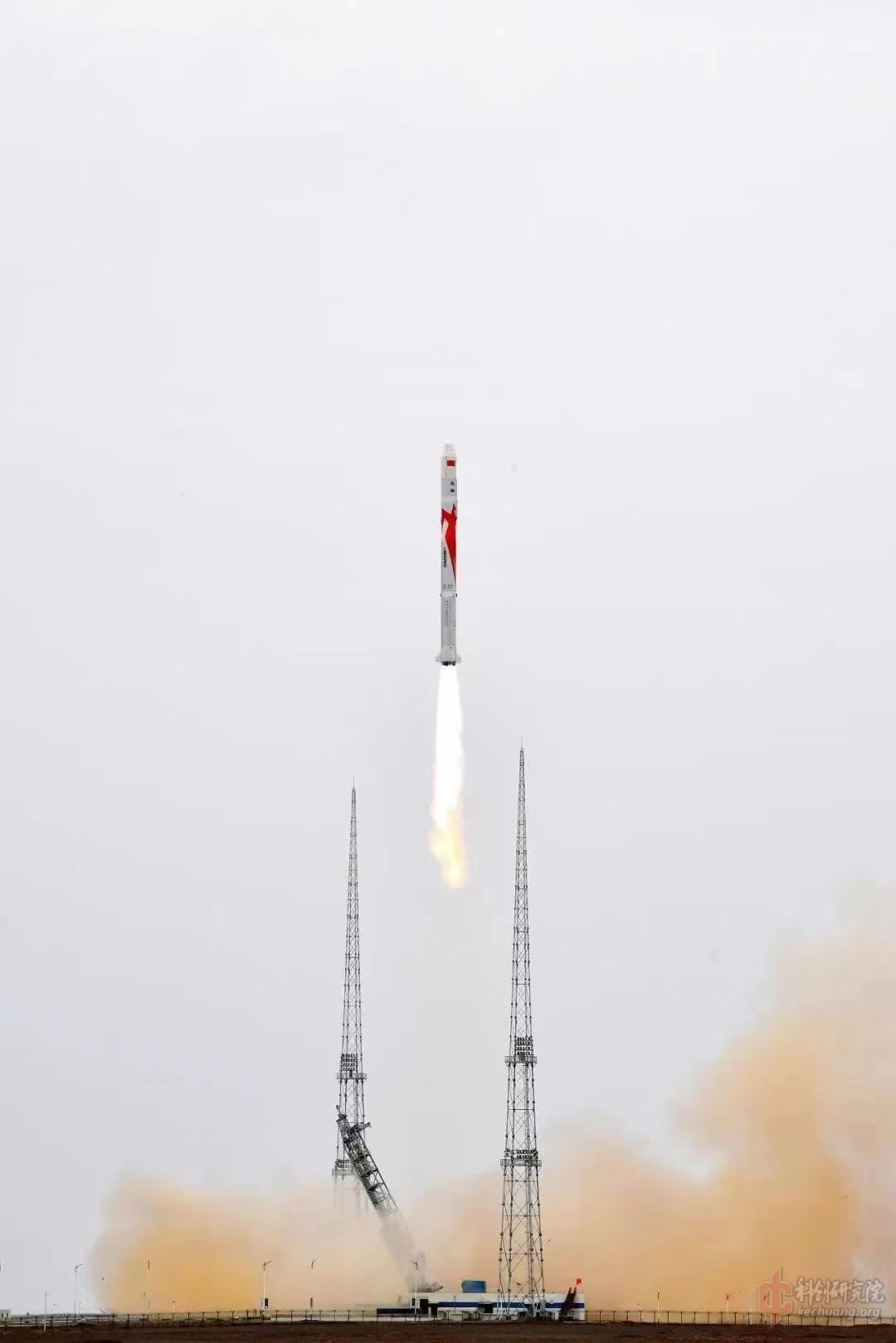

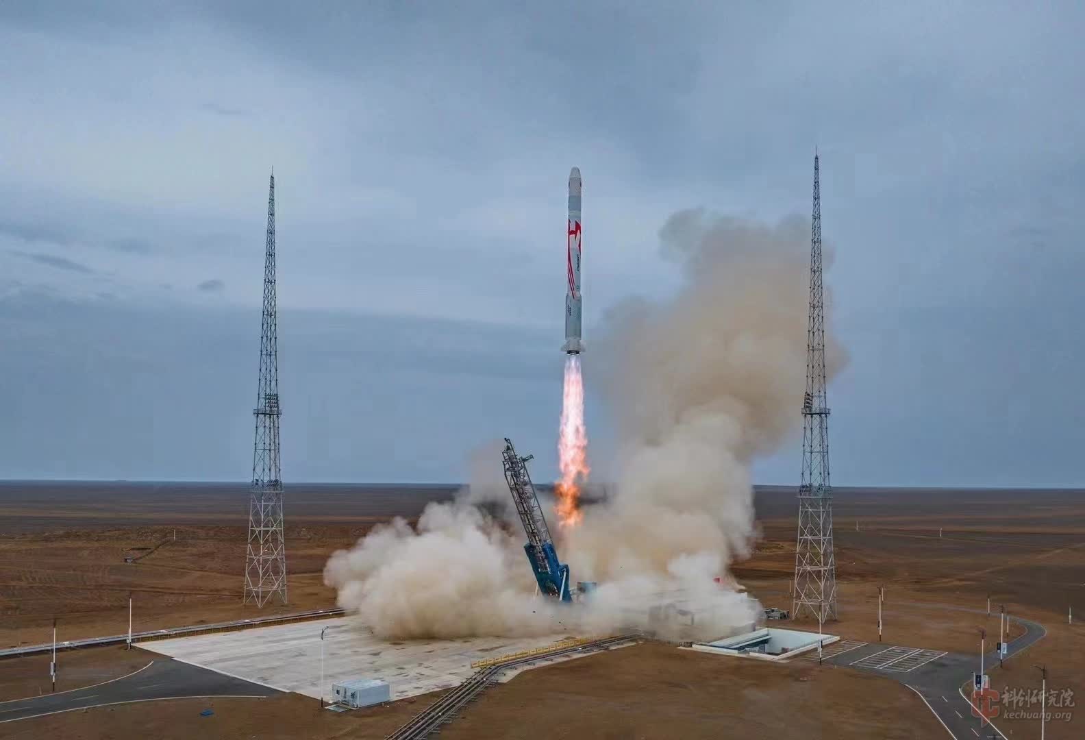

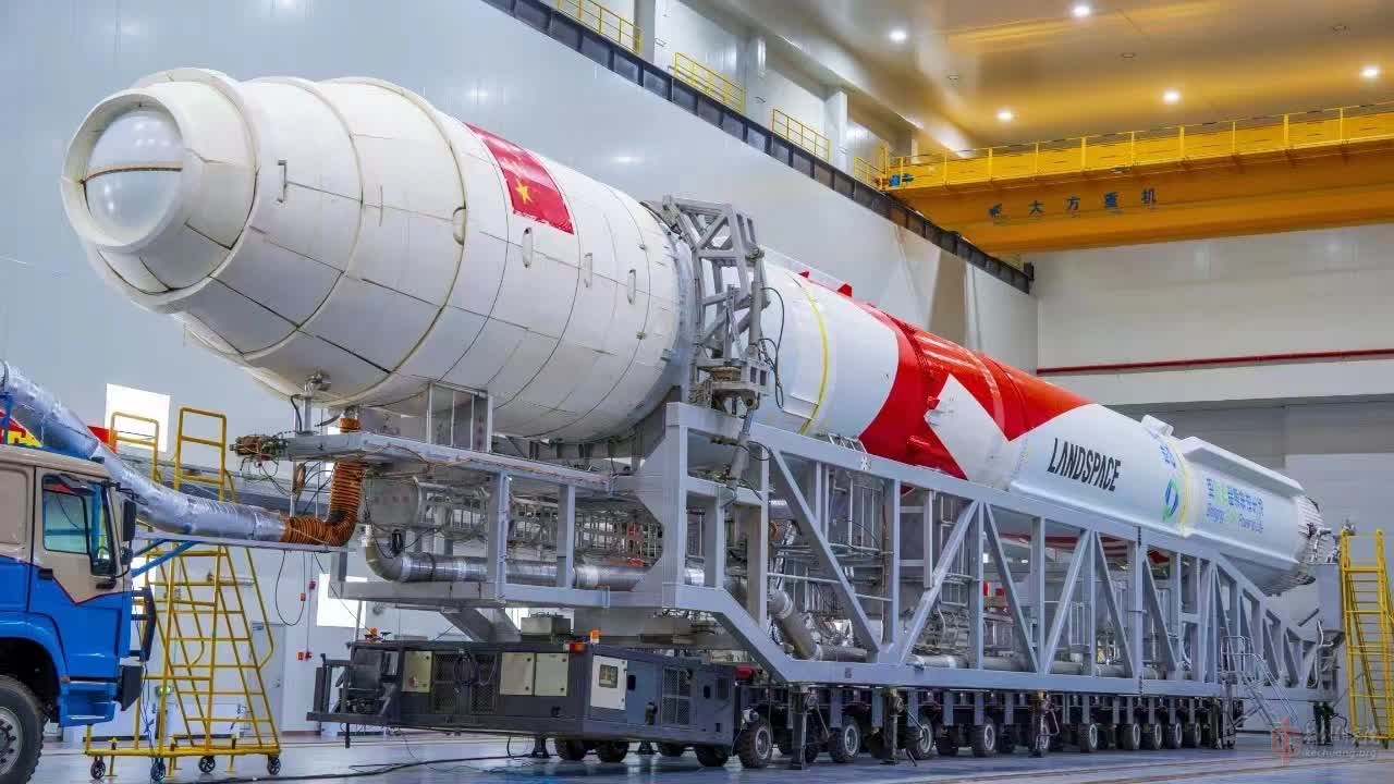

据有关方面消息,由国内民营航天企业蓝箭航天空间科技股份有限公司研制的朱雀二号(遥二)运载火箭,于2023年7月12日9时左右在酒泉卫星发射中心发射升空。火箭飞行正常,成功将载荷送入预定轨道。
朱雀二号火箭第一级采用4台液氧甲烷发动机,第二级采用1台液氧甲烷发动机,型号均为“天鹊-12”。据其公开资料,“天鹊-12”的海平面推力为67t,海平面比冲286s,真空推力80t,真空比冲337s,燃烧室压强约10MPa。
液氧甲烷发动机诞生于上世纪30年代,但因为技术条件的限制,未成为主流方案。不过相关研发持续开展,直到本世纪初进入实用化、产品化阶段,成为全球火箭研发机构竞相追逐的热门领域。包括中国民营火箭企业在内,大多具有相关在研产品。
本次试验,是液氧甲烷发动机首次成功实现入轨发射。
