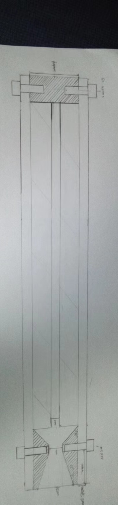

话不多说,上图: 图纸.jpg
请原谅我的破烂摄影,有扫描全能王的手机丢掉了
故标明技术参数:PPR管身,内径29mm,外径40mm,喉长6mm,喷喉直径9.5mm,药柱总长300mm、药柱内径5mm,堵头厚30mm,燃料为标准配方KNSB,无隔热层(5.5mm的ppr,根据灼烧实验结果,是不可能在5s内烧到失去耐压的)
壁厚经RD2.0程序验证,安全系数2.1
固定措施为M5×14碳钢螺丝,6个(上下均是),安全系数1.9
密封采用环氧树脂粘接,可靠性未知,需要实验方可得知
喷口材料为碳纤维短丝、环氧、氧化铝组成的复合材料,曾在煤气灶上耐受了15s灼烧未严重变形
先收笔了,主贴少打点,工艺明天会发到一楼
感谢,文笔不佳,多多关照
