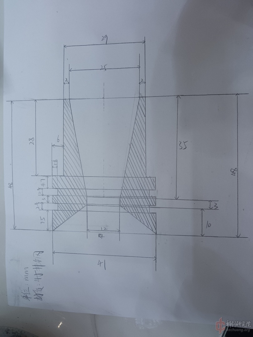

新人第一次设计固体火箭发动机,请各位大佬看看合不合理
刘只因2024/02/02喷气推进 IP:江苏
关键词
固体火箭发动机设计
燃烧室长度:225mm
燃烧室直径:41mm
燃料内孔直径:15mm
喷管入口直径:41mm 收敛段长度:10mm 喷喉直径:12mm 喷喉长度:3mm
扩张段长度:35mm 喷管出口直径:25mm
下面放几张图
因为没有电脑制图软件,所以只能手绘了,而且绘的也不太准确 sticker
接下来是SRM模拟截图
下面是科创计算器模拟的
由于本人是第一次设计固体火箭发动机,没有任何经验,所以请各位大佬提出改进意见,谢谢!

929037
可以
lzc091123
2个月15天前 IP:浙江
929428
如果是车床加工,可以把喷口外侧削成斜面,减轻重量
