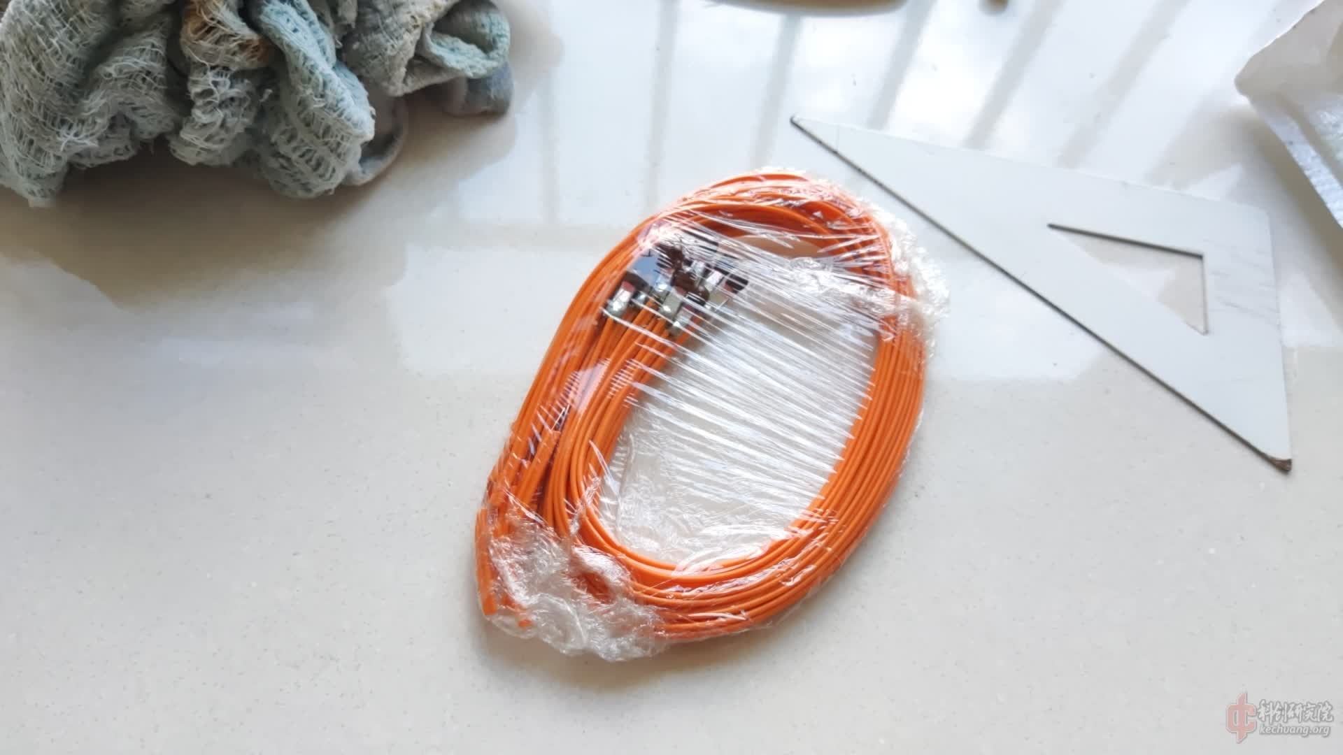

点火使用一根商品爆炸点火头外包3克kn-mg-al点火药(65/15/20后面简称为硝镁铝发火药)
这种发火药较难点燃如果使用电热火头需要使用少量点火药点燃发火药。使用0.8g自制乌洛发火药加电热火头点燃外包的3g硝镁铝发火药效果不是很好,乌洛发火药燃尽后大约2~3秒硝镁铝发火药才开始燃烧,使用甲烷喷枪直接加热硝镁铝发火药需要大约4秒才可以开始燃烧,燃烧温度很高把不锈钢盆烤变形了qwq

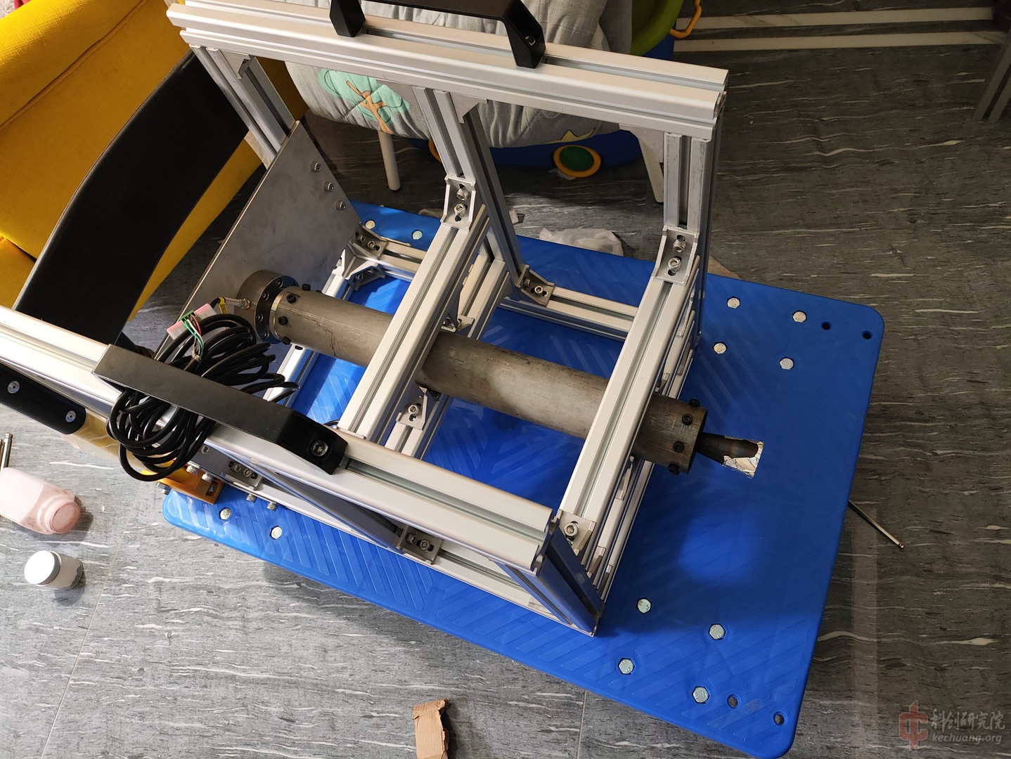

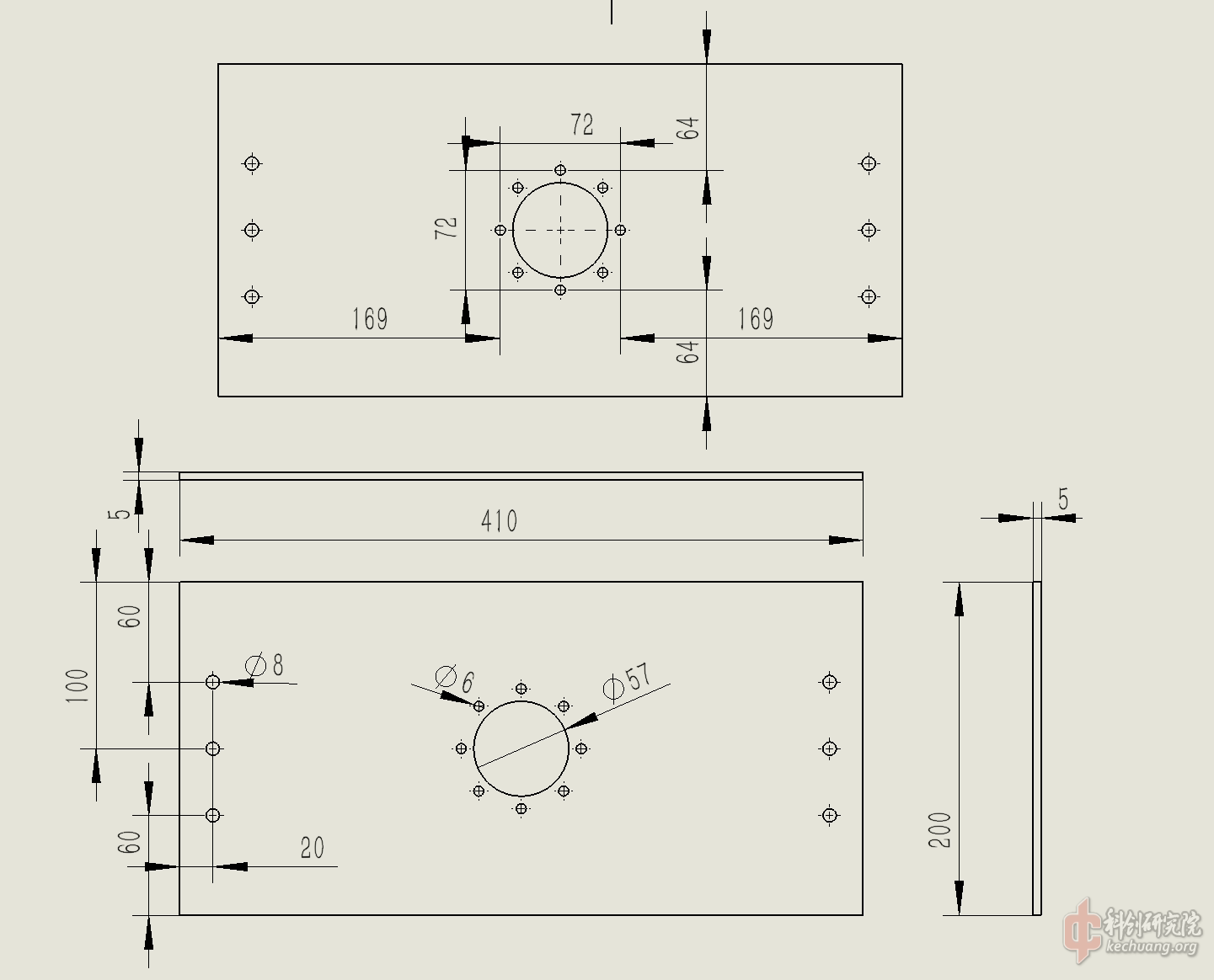

试车台使用4040W铝合金做框架,使用5mm厚304不锈钢板激光切割孔洞安装200kg轮辐式压力传感器
挺便宜的100包邮(

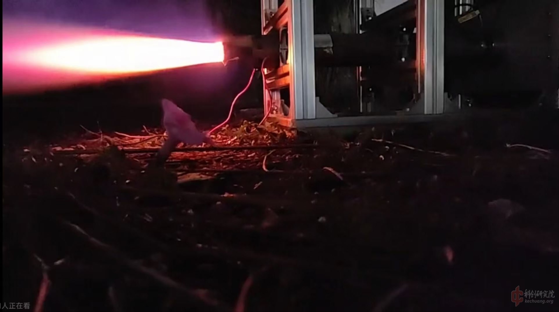

试车:
1号机位
VID_20240209_225457.mp4 点击下载
2号机位
VID_20240209_225528.mp4 点击下载
推力图
工作时间约4.5s,最高推力82.5kg/809N
理论最大872N实际809N推测是因为燃料柱密度只有1.73g/cm3
