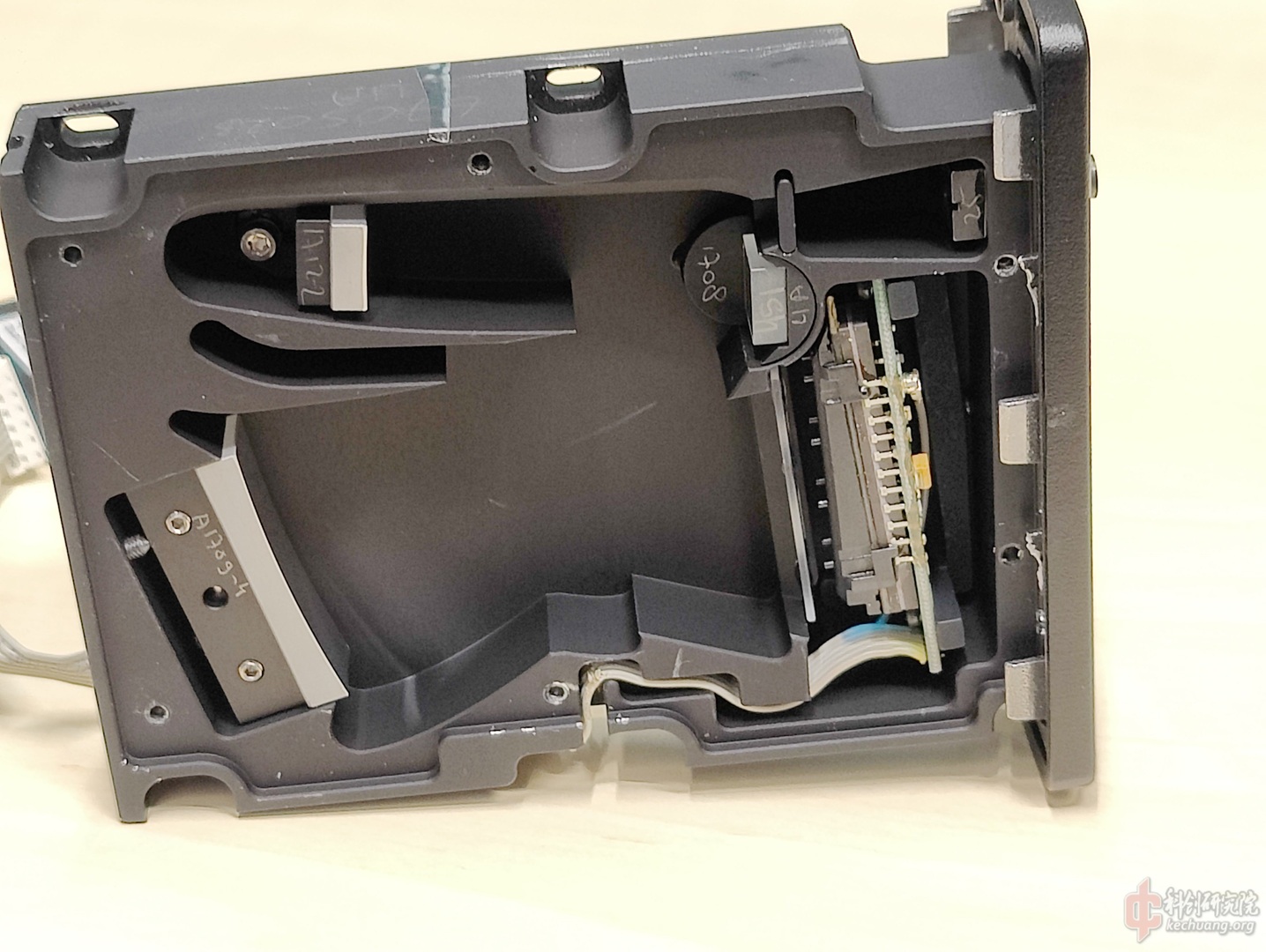

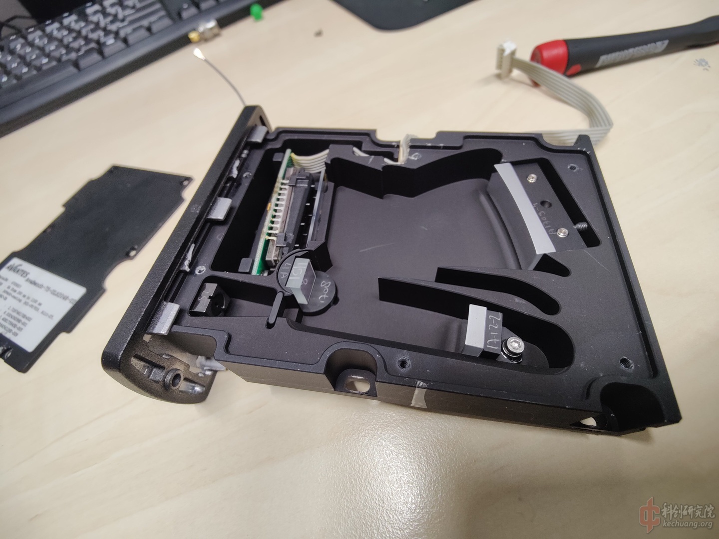

垃圾桶里捡来一个被拆得四分五裂的Avantes光谱仪。按几年前用过几次是的记忆,其曾经是某微纳加工中心中配套某德国厂家ICP-RIE设备的终点检测探头,因不明原因被淘汰丢弃。
在垃圾桶里的时候光学组件就已经被暴力打开了,谢天谢地,无法清洁的光栅没有沾污。迅速合上,带到有空气过滤装置的实验室内进行清洁,再配上丢失的螺丝。

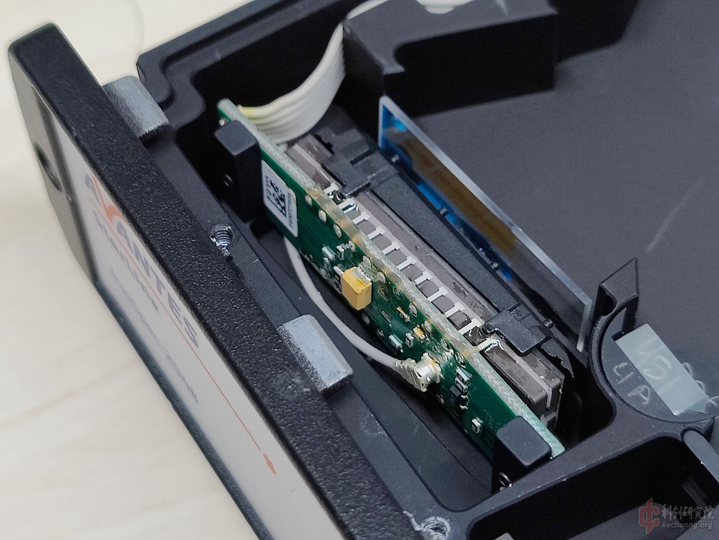

传感器应该是Sony ILX544b,装在这块小板上,带order selection filter

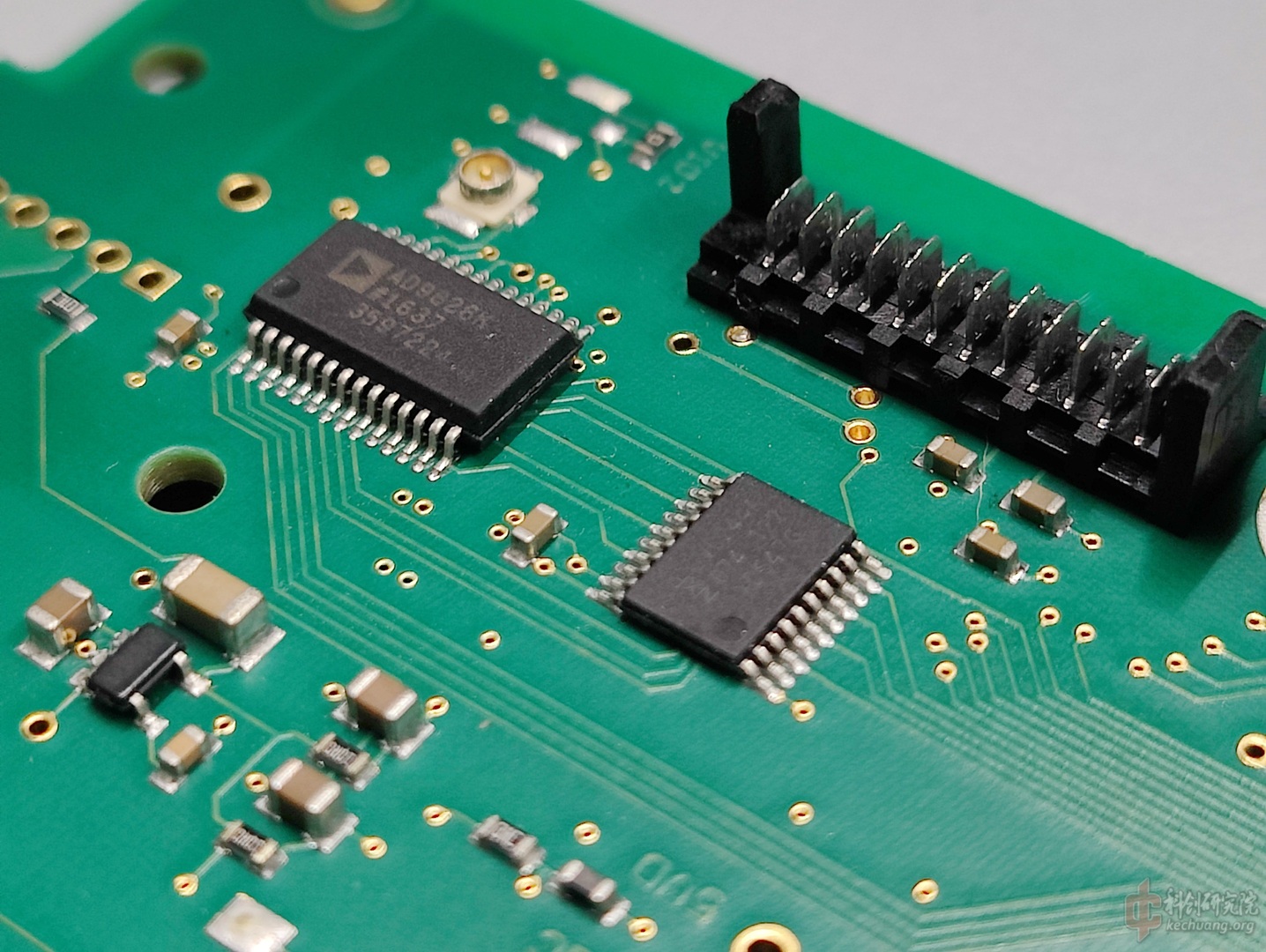

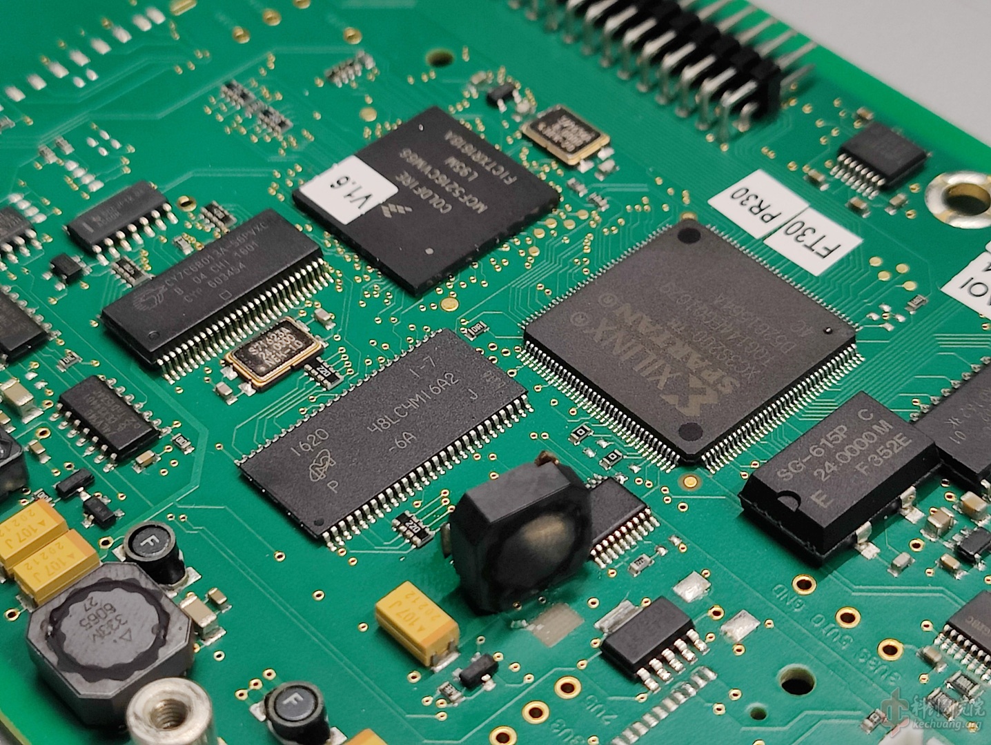

主控板上有一个电感连带焊盘一起被撞掉了,磁罐电感本身也被撞裂。这台光谱仪比起海洋光学USB4000系列,使用的主控高端一些。内有一个比较高端的MCF5216 MCU,USB FX2,和一个Spartan 3 FPGA。ADC是AD9826。修复的第一步当然是飞线把这个电感补回去。之后连上USB,发现设备管理器里正确的枚举出了USB设备,但是软件无法找到光谱仪。先怀疑电源问题,经查,MCU +1.2V供电丢失,原来是因为电感焊盘被碰掉的时候另外扯断了一根线路,补上之后工作正常。

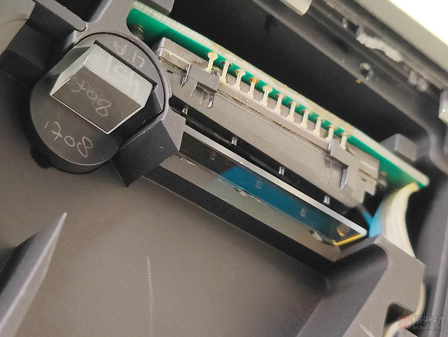

不知光栅在什么地方,看着都像反光镜。CCD前面那块略带蓝色反光的玻璃是起什么作用呀。

那个方的小镜子 反射着数字的就是光山,角度不好背景不对看不到彩虹。其实没有那么脆弱,掉了灰尘吹吹也行,指纹都能洗掉。蓝色的看得出偷工减料了,没有用LVF,也没有好几种拼起来,是一个高次“谐波”截止器,防止高阶假峰。
我们的光栅都是直接摆桌上的 也不是无尘环境,楼顶裸露水泥挺大灰的,几年了衍射效率依然很高,只是怀疑天天吹空调冷热循环出现了奇怪的条纹。因为不在远场,真的脏了也只是稍微影响对比度,用作光谱仪时候不是很明显。

我们lab里公用的没人爱惜,也是摆在外面大家随便玩(但是有air filter)。这个主要是怕脏了影响杂散响应,除非破坏得很糟糕衍射效率都不应该很差吧。这台光谱仪声称是ULS Ultra-low stray light的(0.06-0.19%),就还是尽量保持清洁,免得牺牲性能。
洗光栅还是要小心,有一次不小心用那种气瓶吹的时候,没有直立而把液态的推进剂喷到光栅上了,然后似乎表层模压层被溶解,留下了个各种办法都无法去掉的印子。

DI水洗最好,我们光栅是全息的,没有blazing,水洗还挺好洗的。气瓶喷坏了无数optics,已经改成洗耳球了。。我们全房间接了氮气瓶都懒得用,摄影用的气吹最方便
