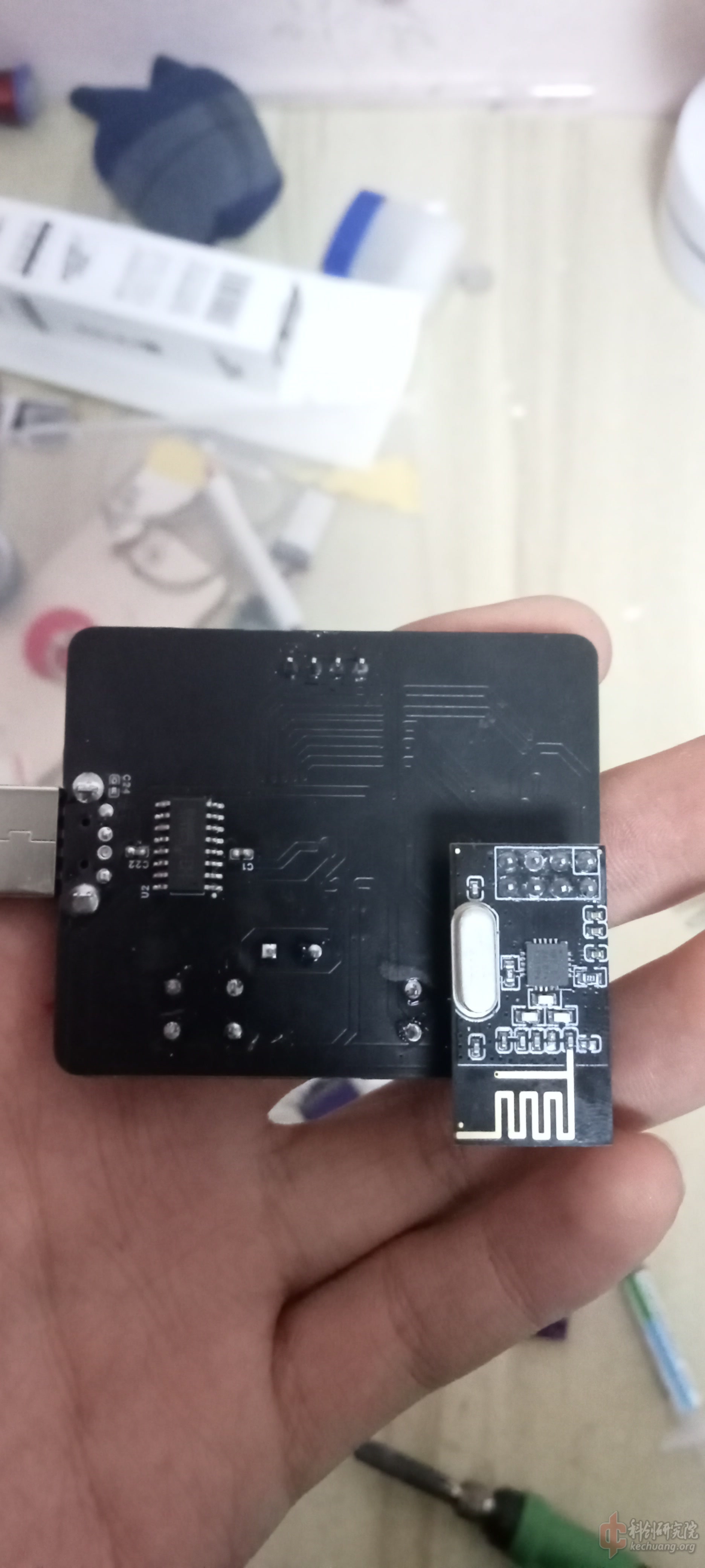

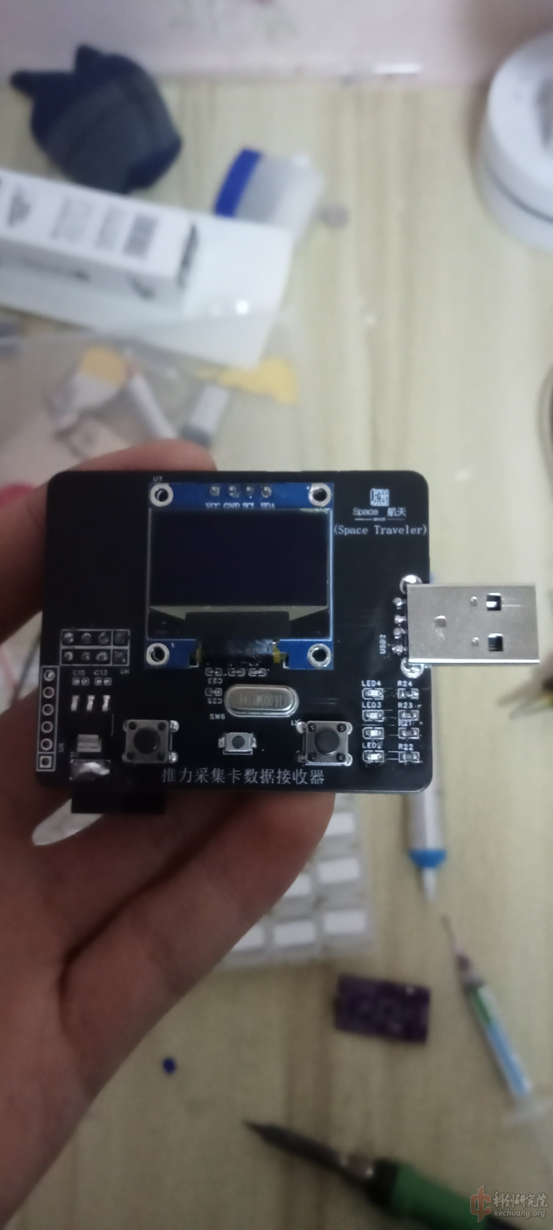

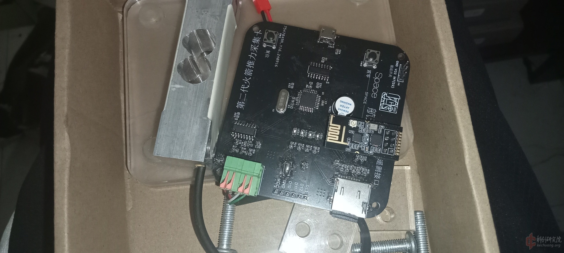

这次试车是我和Merlin同步设计的发动机,并进行试车,本次的采集卡主要是由我设计的,下面先看几张图片
这会儿嘉立创打不开了,就暂时不展示原理图了
这次的采集卡主控是nano上面同种328p的芯片,并采用了nrf作为数据传输,传感器的采集芯片是hx711芯片,采集版在发送数据的同时并将数据同步采集到SD卡中,但是我的发动机在点火之后,后期处理数据的时候发现数据波动太小了,连着把试车台都推动了,结果采集的数据只有21牛左右😭,具体的试车视频且看我朋友的那篇文章,推力是明显很大的,工作时间1~2s
下面是本次基于arduino ide编写的程序代码:

以上为本次试车Mcu使用的所有代码
从我朋友那篇文章里原视频中,他的数据是采集到了的,120N左右(与理论推理偏差过大)
在试车之前已经调过校准了,目前不能断定也不能否决,是采集率的问题,虽然接收端的采集率只有20赫兹,但只是数据接收的速度过慢,但发送版的那部分数据采集是完全按照80赫兹进行工作,接收也可能是因为我额外加了oled作为显示,结果导致速率过慢了😓,这个是先前测试过的,但是为了方便观看就画蛇添足的加了一个
但这不能说明发送板采集有问题
目前暂时没有找到具体原因,测试之前,发送端的采集率达到80赫兹(不排除硬件问题),至于目前原因暂未找到,我们会进一步的进行查找和排除问题,另外如果我们的代码逻辑问题,希望大佬们能够指出

示波器实测开启oled显示会导致阻塞,80hz采集会降至20hz,20hz看曲线图就有明显的滞后了
