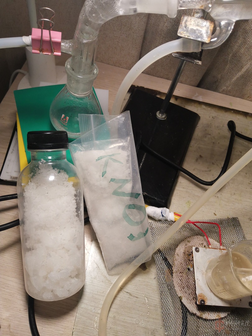

加入同等质量的KK鲨鱼,避光蒸馏2.5h
获得浓硝酸
蒸馏硝酸后残渣放入冰箱冷冻成块(千万不可急于加入氯化钠或硝酸盐,回收利用残渣中硫酸氢盐)否则,看似平静的冷却残渣加入氯化钠后,立马生成大量的二氧化氮,且持续不停,在操作造成重大影响,因此必须完成此步骤)
冷冻后加入氯化钠制取盐酸或加入硝酸盐制取红烟硝酸
此处加入的是氯化钠,可以发现有少量氮氧化物会溶解在盐酸中,但并不影响盐酸的纯度,氮氧化物静置三小时后即可除去。
得到清澈纯净的盐酸,打开塞子轻微冒雾
回收得到的盐酸
