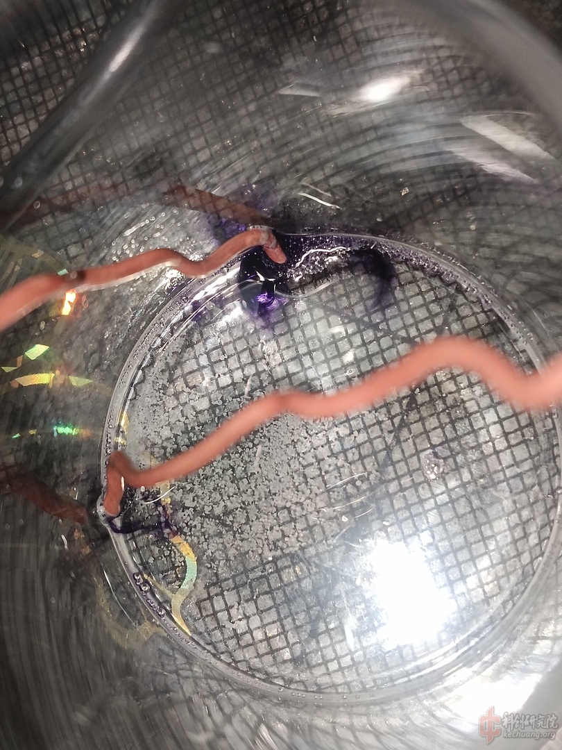

左边放入一根铜丝,右边则放入少量铁屑,二者在等待一会后都开始产生较多的气泡,同时周围出现明显不同的颜色。如果用金属丝进行电解,没一会儿周围空气就会产生一股甜甜的味道IMG_20250206_143512.jpg
(此图为电解效果)

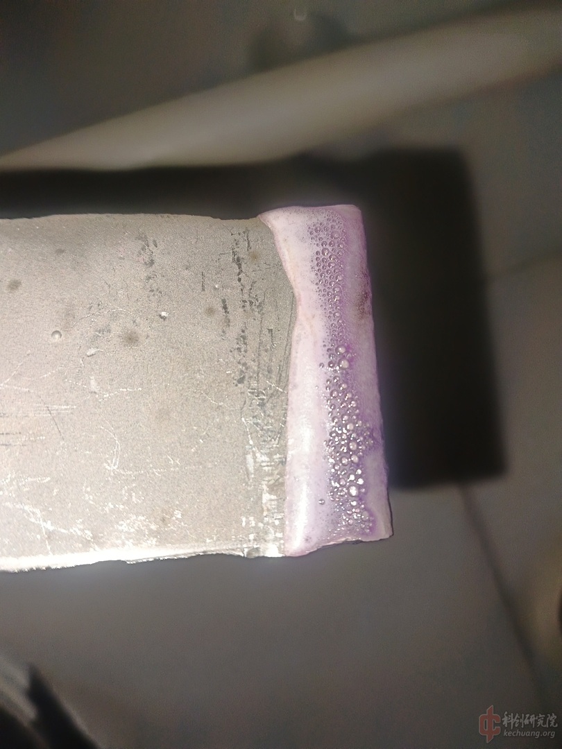

钴板伸入混合溶液的效果,将去除氧化层的镁条伸入后反应剧烈,产生很多无色无味气泡,但是过一会儿反应停止,镁条上附着一层白色不明物质,阻止了反应。

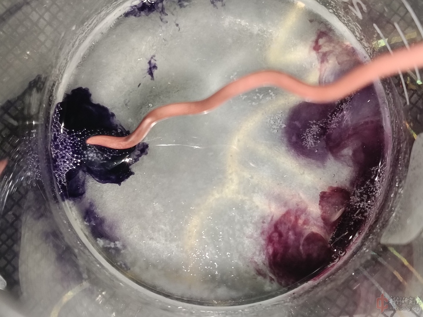

对于这些现象,我开始进行查找资料,最后发现,将金属伸入溶液不仅不能得到真正的N₂O₂离子,相反的会将其分解并与其反应,产生亚硝酰化合物,而资料上对于其产生方法也很简单,加入乙醇,或者葡萄糖,再或者是几块焦炭都可以反应,产生紫色物质,但是并不稳定,会不停的分解产生氮氧化物,氨气氧气之类的,而且紫色也并不是深紫色相反是一种浅紫色。IMG_20250207_174733.jpgIMG_20250208_001955.jpgIMG_20250208_003606.jpg
如以上三张图。(产生所用物质为无水乙醇)
同时资料还表明,若是用无水乙醇之类的,在猛烈反应的同时,乙醇变成了亚硝酸乙酯,而如果在少量水的存在下,用甲酸处理亚硝酸钠在浓硫酸中的溶液,则是相对平静的变成紫色。
