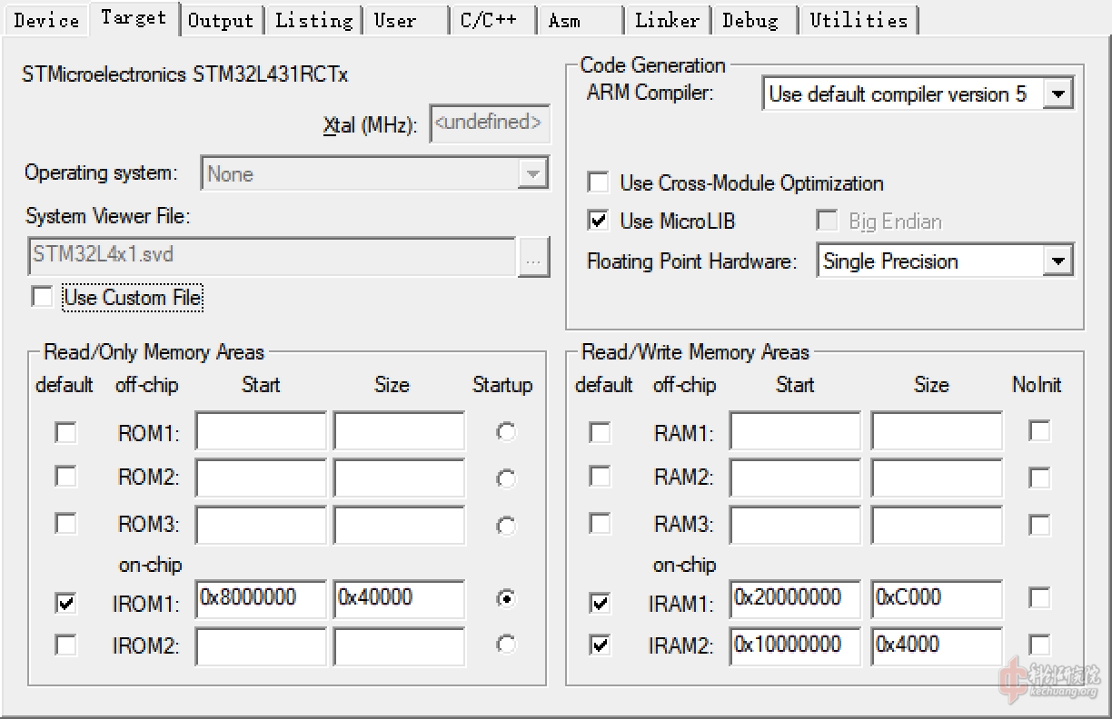

1、在使用Keil的软件配置的Target中可以看到ROM(Flash)和RAM(内存)的划分,代表着从0x08000000为基地址偏移0x40000到0x08040000的区域划分给程序储存区,RAM的那两个就不重复讲解了,代表那两个区域划分给了内存。我使用的MCU是STM32L431RCT6,Flash的大小是256KB,RAM是128KB。

4、程序的设计逻辑是Flash划分32KB,RAM划分20KB给Bootloader,这个划分给Bootloader的空间其实算是比较大了,但由于我测试的APP程序只是个闪灯程序,因此Bootloader区域的Flash和RAM划分倒没必要太极限。Flash划分32KB,RAM划分20KB给APP。可以根据编译的大小来确定划分的空间。
计算公式:
Flash 区域大小 = Code 大小 + RO-data 大小
RAM 区域大小 = RW-data 大小 + ZI-data 大小
可得:
Flash 区域大小 = 9096 + 572 = 9668 字节(9.47 KB)
RAM 区域大小 = 64 + 2184 = 2248 字节(2.2 KB)
在MCU上电后的5s时间内如果串口接收到“update”指令后进入APP烧写功能,否则直接尝试执行APP程序(通过对应Flash区域是否有数据判断是否有APP程序,如果有就执行,如果没有就串口打印错误提示)。由于正点原子的串口助手文件发送延迟是发送1024字节后延迟100ms(具体的分包字节数和延时时间可自行设置,确保不粘包漏包就行),因此MCU每接收到1024字节就写入一次直到全部写完,最后发送的字节个数可能不足1024个,需要等待串口接受超时后再多写一次Flash。
