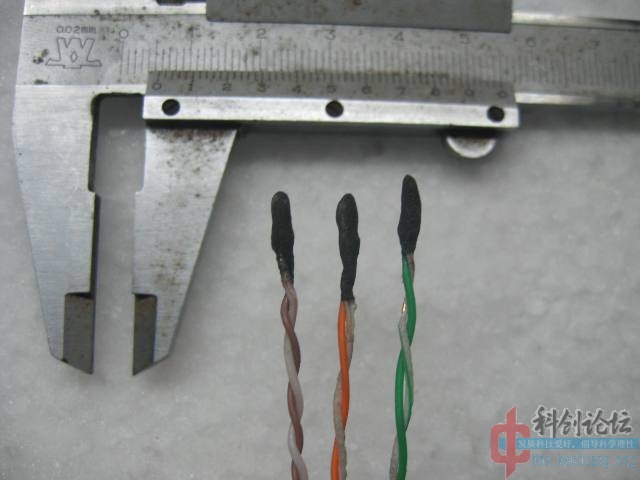

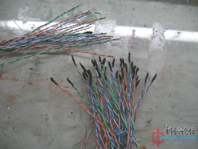

三:焊接桥丝的制作
前面那些都是老早前的方法, 实用性不是很强.  现在就介绍我一直都用着的点火头的制作
材料:
导线: 网线线芯, 根据发动机需要的长度剪成每段8CM-15CM. 也可以用其它细的铜导线, 重点要求是容易上锡
如图,  两线一长一短相差5MM,  两线头切去3MM的绝缘胶
桥丝:  找一根"劣质"的花线,质量越劣越好, 里面的线芯越细越好,  为什么重点要求是劣质花线? 因为越劣的线里面的铜掺杂越多,电阻率也越大
我找到的这个直径不到0.1MM
将铜线桥丝绕在短导线的祼铜上
沾点松香,注意只要一点点就行
小心上锡, 锡也是适量即可, 锡多了直径就大了,我这个已经偏多
将铜丝旋绕到长导线的祼铜上,注意头一两圈要顺便把短线的线头与长导线綑起来, 以免两线松动折断桥丝
同样是沾松香,上锡.  千万不要沾太多松香,不然熔化覆盖了铜丝会影响点火成功率.
做好的样子
然后同样地是一个一个地测电阻, 要剔出不通电和阻值不合格的.
焊接的优点不用多言,可靠率几近100%
缺点就是需要电流大,  我一直都是使用7.4V的航模锂电池,点火很轻松,  可用的电源包括大手电或者摩托车的12V电池,其它电池我未做试验
你也可以使用0.5MM的漆包线代替网线,这样点火头直径可以更小

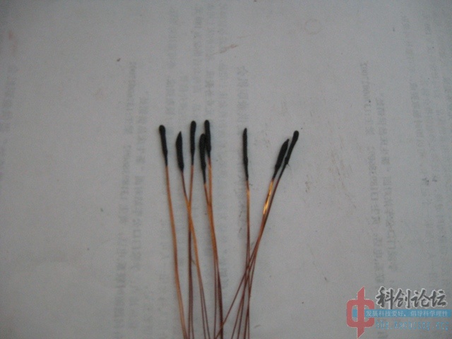

三:标准点火药头的制作.
上面已经介绍了可靠的好桥丝的制作,现在加上可靠的药头,好,你可以拥有优质的电点火头了
首先,我们要配制优质的药浆. 点火药必须必须是不吸湿,易点燃,燃料温度高, 还有制作简单成本低, 没错,具备这些条件的非四大发明之首--黑火药不可
配方: 75%KN 15%C 10%S, 干粉充分混合, 然后加入浓度5%的乒乓球丙酮溶液,调到糊状,这就是我们需要的药浆.
不是每个人都有丙酮,其实用乳胶,米汤,清漆等配成药浆也都可以的, 我喜欢用丙酮是因为它挥发快,十分钟后就能用了,而且绝不吸湿,不需要密封保存随时可用 ,药头强度很好不易碎,如果偏大了还可以用小刀修形.
注意,如需要直径小的药头就配稀些,需要直径大些就稠些,随机应变
配好的药浆需要密封保存
将桥丝头浸入药浆,这是缠绕桥丝头
出来了,看到了吧
晾干,如果想增加药量,干后再浸一遍或多遍药就可以
这里是焊接桥丝
做好后的点每根都要做电阻测量,剔除不良品
优良的成品电点火头完成了
做四十只需要半个下午,足够未来两个星期使用
