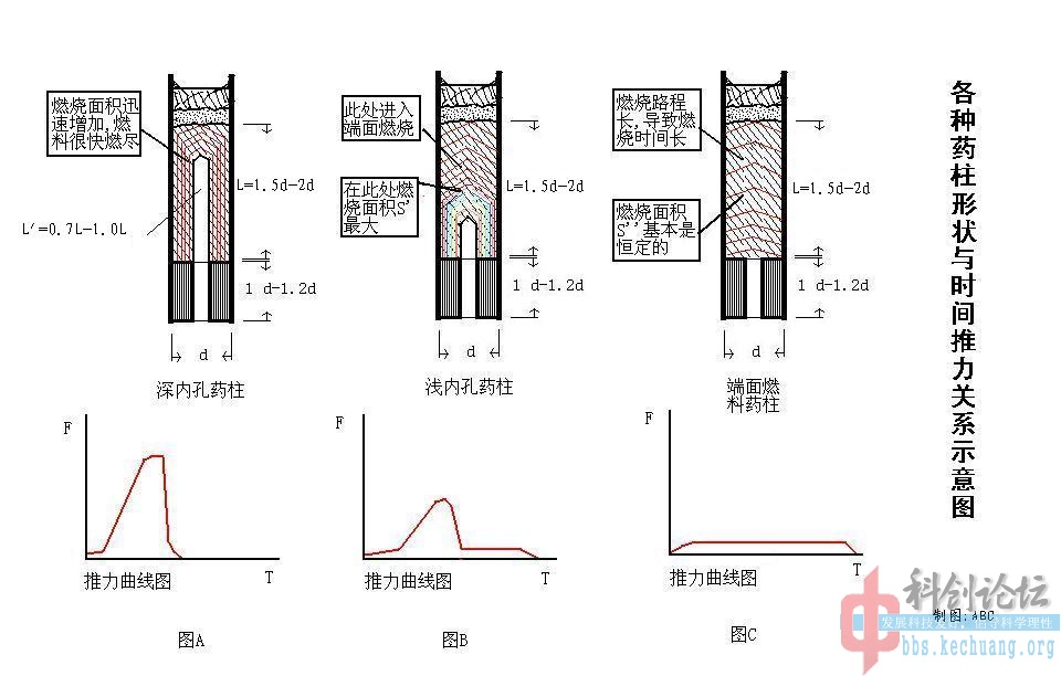

  这种结构的发动机我们有三种药柱形状可以选择.分别是:
深内孔药柱
浅内孔药柱
端面燃烧药柱
  我测试的数十枚发动机,全部都使用深内孔药柱.原因很简单,其它两种不合适,但我还是在这里分析下这三种药柱的差别,因为这些原理可以用于其它推进剂药柱的分析.
  首先看火箭的设计示意图
  喷管长度:喷管长度的选择是基于结合强度的考虑,可以用更长的喷管以增加结合力,减小被射出的可能性.但也会增重量的阻力
  药柱的长度:太短的药柱意味着相对直径大,但造成燃料面积小但喷管和堵头的面积大,这样推力小的同时喷管却更容易被射出.而如果太长,但压制的均匀度会降低,而且钻内孔时很容易偏心.经分析,药柱长度最宜取1.5-2倍药柱直径.
  关于卷芯喷管的特性,还记得吗?其中很重要的一个是,它只能有效工作2-3S,所以我们必须使燃料尽快燃尽,这点只有深内孔药柱可以做到.分析示意图如下:

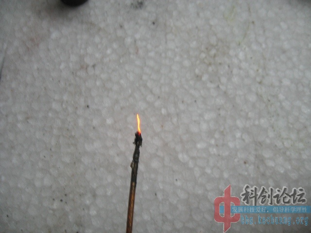

好,一枚微型火箭发动机的制作全部完成了
用电热点火头可以轻松点火
如用火药发火头更不在话下了
