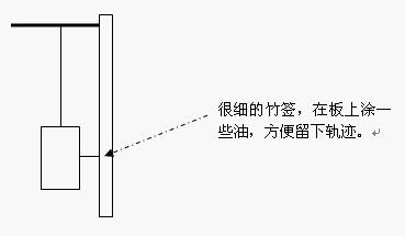

发现很多弹速都是估算的不太科学,所以利用动能守恒定理设计一个测速器。
原理图:
根据动能守恒公式:(m子弹质量,M摆锤质量,h摆锤高度,g重力加速度)
最后只需要测量摆锤的摆动高度,就可以得出子弹的速度。(注意:这里假设子弹和摆锤的碰撞是刚性碰撞,子弹碰撞以后速度马上降为零)。最终的速度应该能估算出子弹大概的速度,比单纯靠穿罐头来衡量要科学一些。

如果子弹射穿怎么办?子弹不是水平射入又怎么办?不过想法挺好的支持一下!

而且摆锤如果使用刚性材料制作,万一跳弹伤人怎么办?
当心跳弹爆头!
所以还是光电弹速计最好。
弄两个红外发光二极管,全部串联500欧然后接在示波器的1kHz校正信号输出上,红外接收头接到示波器的两个通道上。
选择单次触发,交流耦合,就行了。

创意很好,赞扬!这种测试有一定准确度,但是不算很精确,因为子弹进入摆后从高速到停止会把一部分动能转变为内能,记录摩擦、空气阻力等等都有影响。需要选取合适的摆锤材料、质量、摆杆长度等,才能达到较高准确度。

嗯,如果有示波器,光电这个的确应该比较准确了。
