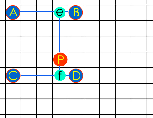

1、双线性插值
就是对缩放后的目标图像上的每个点,计算其颜色值时,先换算其坐标到原图像,然后取出原图中该坐标4个邻近象素的值,通过加权平均计算得出其颜色。这种算法具有反锯齿效果,创造出来的图像拥有平滑的边缘。这种算法也是显卡在做3D渲染时,对贴图的插值算法。

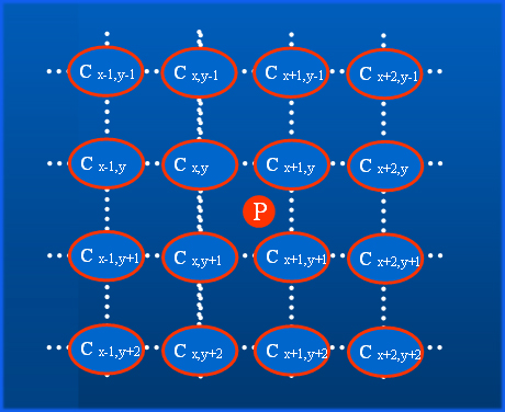

2、双立方插值
与双线性插值算法类似,不过换算到原图坐标后,取出邻近16个像素而非4个像素。其计算方法由线性(一次方程)升级为3次曲线。双立方插值算法能够得到相对清晰的画面质量,比双线性插值效果要好,不过计算量也很大。这个算法是用Photoshop做图像缩放时的默认算法。
