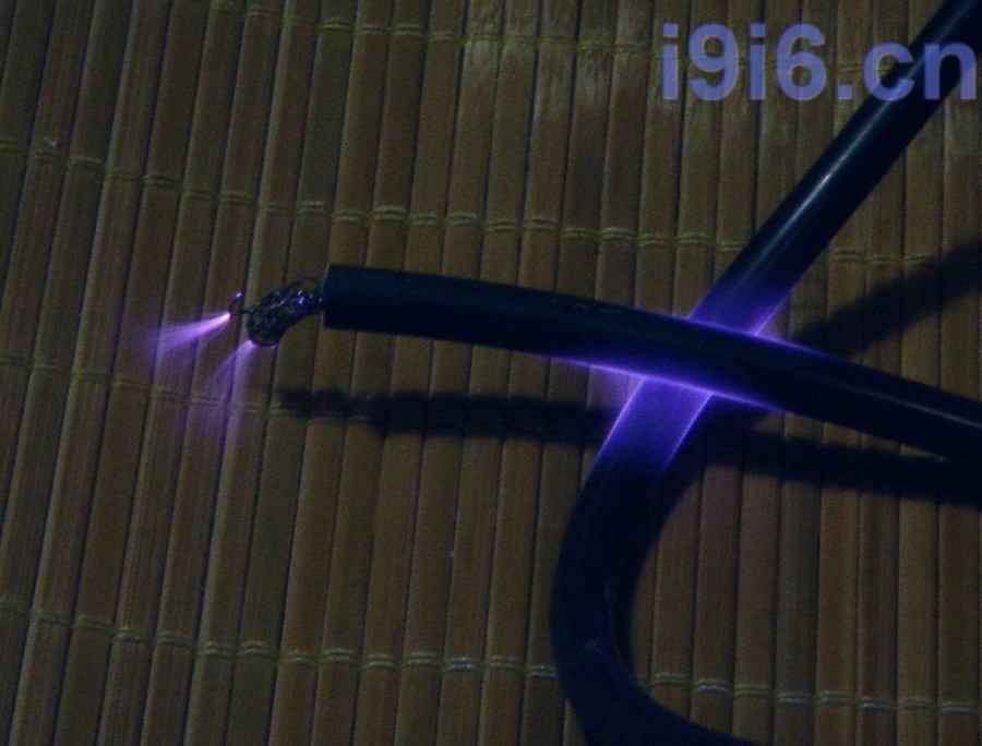

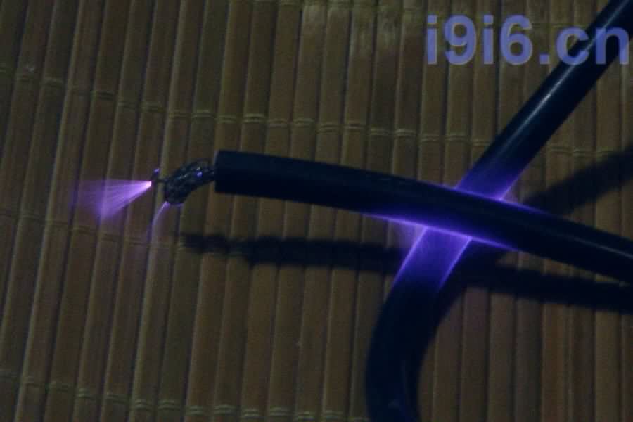

是标称56W的霓虹灯电子变压器。不过质量比一般的好不少,单个的重量就达到了0.8公斤多了,而且里面不是全灌封环氧树脂的,低压部分电路板是非封闭的(比较便于折腾),如果灌满的话重量肯定超过1公斤....
至于背景问题,我为了安全,站在床上进行的这些操作,不过看到他对凉席还能放电,我顿时离他更远了.....
两根线离的很近的时候会形成电容放电,电容放电的时候电压会挺高的,而且能对空气放电,已经很接近特斯拉线圈的效果了,不过进行功率测试的时候,这种状态的放电输入功率是100多瓦,已经超出变压器标称功率了,应该不能连续工作。
至于电弧放电,电弧很短的时候输入功率只有9W左右,拉长到3厘米左右的电弧,输入功率也只是40多W,效率还是相当不错的。这个看起来连续工作是没问题的。
如果空载(不电弧放电也不电容放电),则霓虹灯变压器自动停止工作(空载保护),输入功率为0瓦特。

孩子 這種功率下的特斯拉線圈的主變壓器輸出電壓反而是低點好 10KV以下足矣
另外 你這個輸出的是交流還是直流

大叔~~这个变压器的输出电压只有6300V谢谢.....另外,一看到这样的电弧和电晕就知道是高频交流电弧了.....

那么我再問你 高頻交流你拿來直接驅動線圈? 你那電容真霸道
另外 你不會真的相信6KV多能有這樣的效果吧 連導線都電暈放電
我不清楚你那種型號 但至少我手頭這種 輸出峰值電壓那比20KV是只多不少

“一看到这样的电弧和电晕就知道是高频交流电弧了.....”
別的說那么肯定
您可以去看看电焊机的60V空载电压拉出来的电弧是几厘米。电弧长度和电压在某些情况下并没有什么直接联系。
另外,高频下对空气放电并不是个奇怪的事情。他并不一定需要非常高的电压。只要他能找到对应的“逻辑地”。再高的频率——还能变成无线电了。
为什么就一定要直接驱动线圈?这是谁规定的?难道就不能整流后再用?
別的說那么肯定
您可以找个和我这照片类似电弧和电晕的照片,并说明其并非高频交流电弧,而是xxxx,来把我彻底拍死.....

以前线绕式的有15KV以上的,后来转成电子变压器的时候,电压一般限定在6KV左右了。至于那种对空气放电的状态,电压确实挺高,其实我文中提到了
“两根线离的很近的时候会形成电容放电,电容放电的时候电压会挺高的,而且能对空气放电,已经很接近特斯拉线圈的效果了”
不过有些大叔就是不看文字,我也没办法.....

“您可以去看看电焊机的60V空载电压拉出来的电弧是几厘米。电弧长度和电压在某些情况下并没有什么直接联系。”
我什麽時候說過有直接聯繫了?
“你不會真的相信6KV多能有這樣的效果吧 連導線都電暈放電”
注意 我說的是導線
“您可以找个和我这照片类似电弧和电晕的照片,并说明其并非高频交流电弧,而是xxxx,来把我彻底拍死.....”
電視機高壓包相信你玩過 不用我多說  他的輸出就不是所謂的“交流電”
另外 你無視我說的峰值電壓做什麽 你敢說開機瞬間電壓不比正常工作高得多?! 難道我手上這個是見鬼了?

我有个问题:这种变压器通电后如果没有负载就会断电,那么开头的几张照片是怎么得到的?如果是在通电瞬间拍的,那么这个电晕就没有可比性,都知道电子式的通电瞬间有个高压的

那个,直流高压电极间击穿的电弧完全不是这样的,是很有条理有明显纹路枝节通道的类似闪电的状态,除非他对空气放电,可能会造成类似的电晕。
由于直流高压对逻辑地具有电容效应,即使很微弱的电容效应,也会造成积蓄一定的能量,所以直流高压多数是伴随着噼啪声出现的(也许声音很小),并且击穿的通道枝节分明。如果见过马克斯发生器的话,那个是比较明显的代表。而高频高压与逻辑地的电容效应会导致能量损失,而不是积蓄能量,并且高频的能量更多会导致气体等离子化,因此击穿的通道一般不具有很明显的边界,是边缘比较模糊圆滑的一整道比较安静的电弧。
高频高压下,4KV的电压已经足以透过比较薄弱的导线外皮进行电晕放电。因为高频下导线之间基本是电容效应,而不单纯是高压效应呵呵......
霓虹灯变压器是个恒流源,要吸收开始的那道高压,其实用一个比较大的火花间隙就可以处理掉,只要知道他是恒流源,接下来使用他其实办法很多 [s:249]

再PS:那个不是峰值电压,是霓虹灯变压器启动的时候产生的一个引导高压,用以击穿霓虹灯管,峰值电压一般意义上是RMS均方根电压,指交流高压的有效电压......
事無絕對
不信你可以試試拿一個容量比較大的高壓電容[我用DC30KV 0.15u] 充滿了用大電阻放電看看
出來的是連續安靜 穩定的電弧
这种变压器我也有个坏的,但是环氧树脂的确难拆,所以内部结构也不得而知,了解甚少。
他两根线离的很近的时候会形成电容放电,这个时候空载保护电路好像失效了。不过这个时候监测到输入功率超过100W,估计长时间工作就会....啪.....@_@
停阵,需要重新通电
