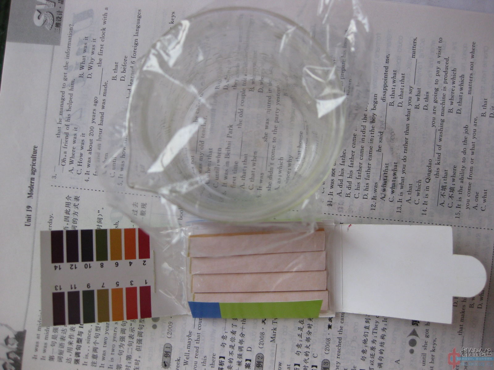

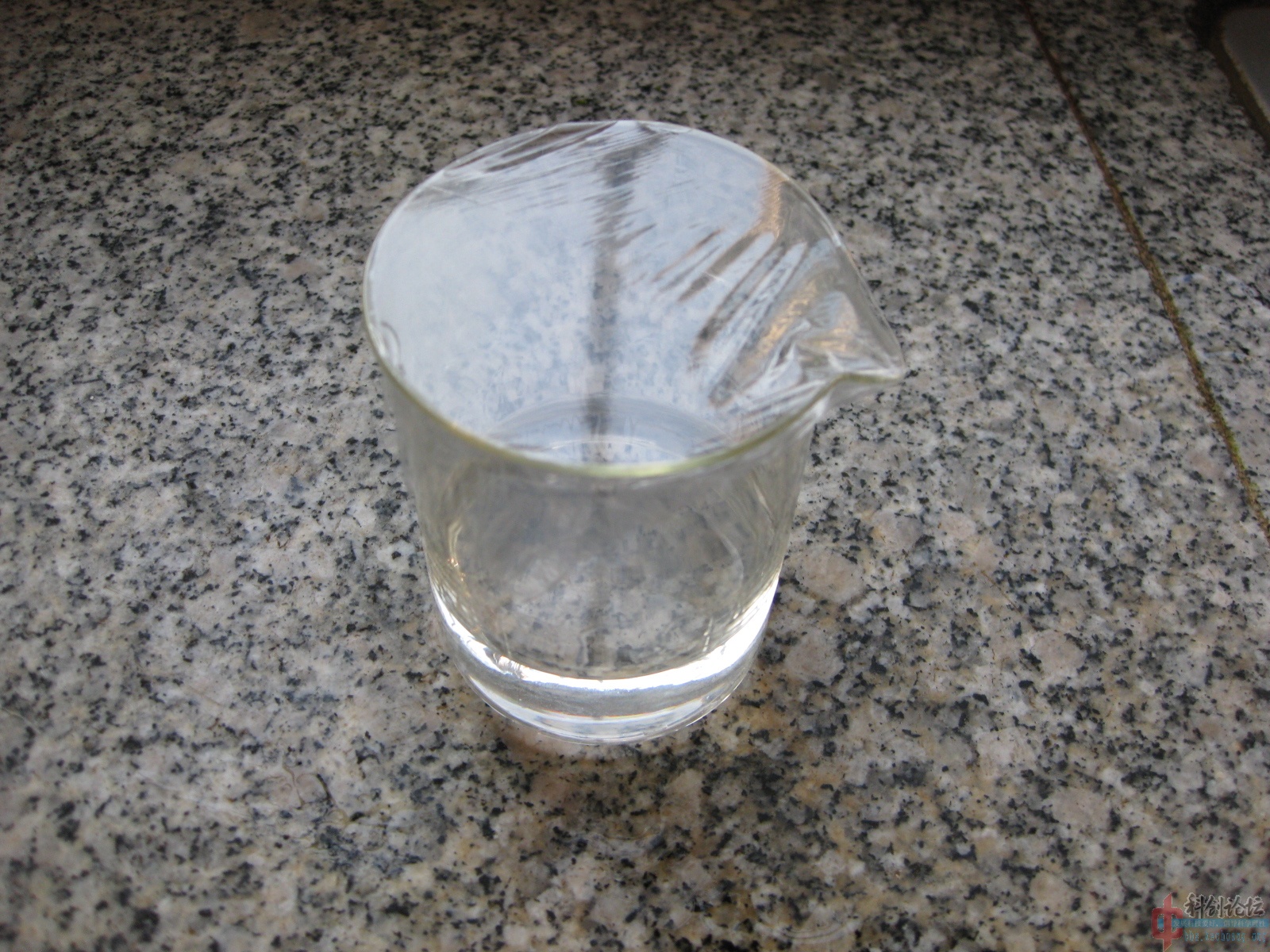

实验名称:制备硫酸二乙酯
实验原理:酯化反应

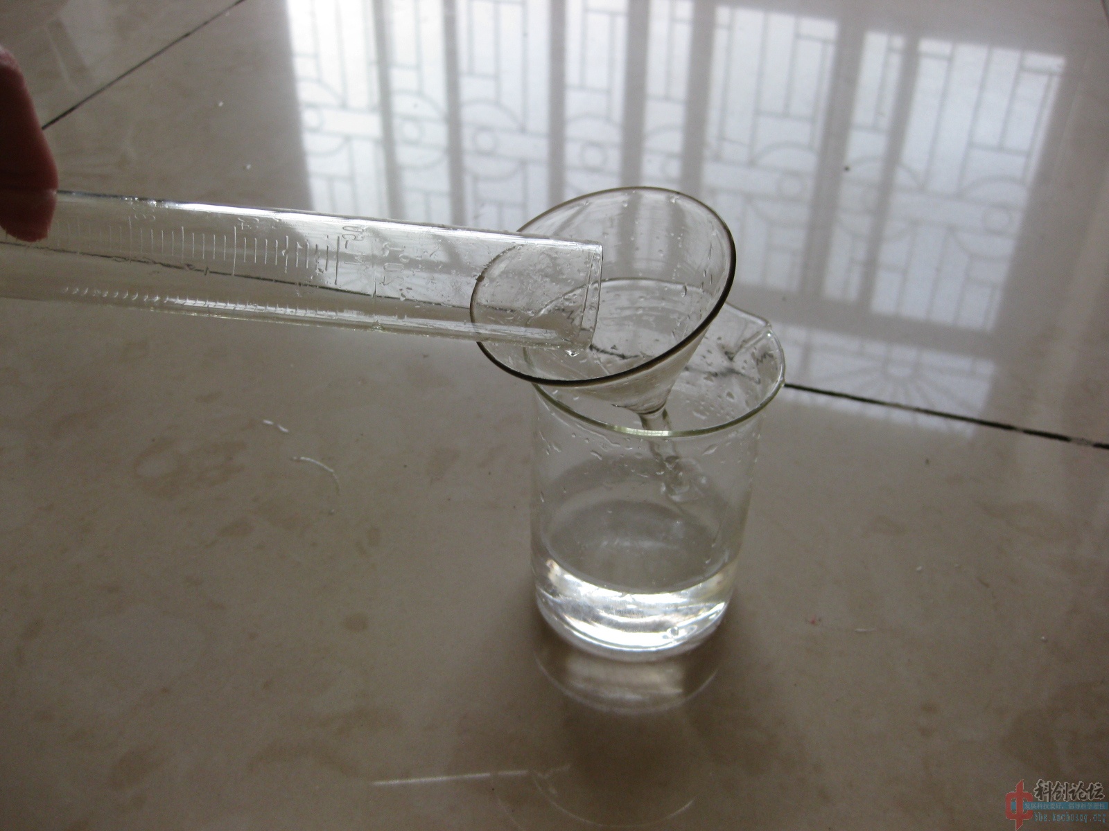

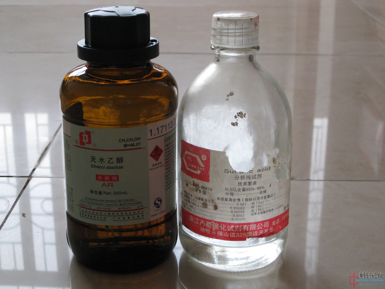

实验步骤:1.量取30mL浓硫酸倒入烧杯中,再量取20ml无水乙醇,也倒入烧杯中,搅拌

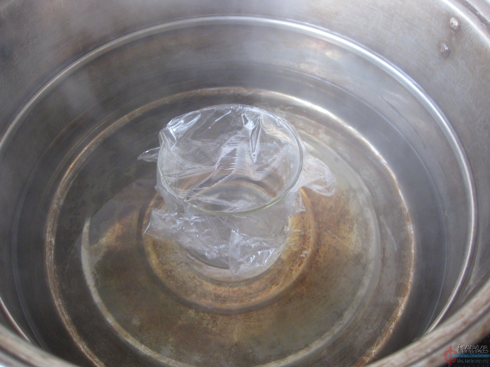

          2.混合的浓硫酸和无水乙醇会大量放热,保持温度在90℃左右(我是用沸水,100℃)10 分钟

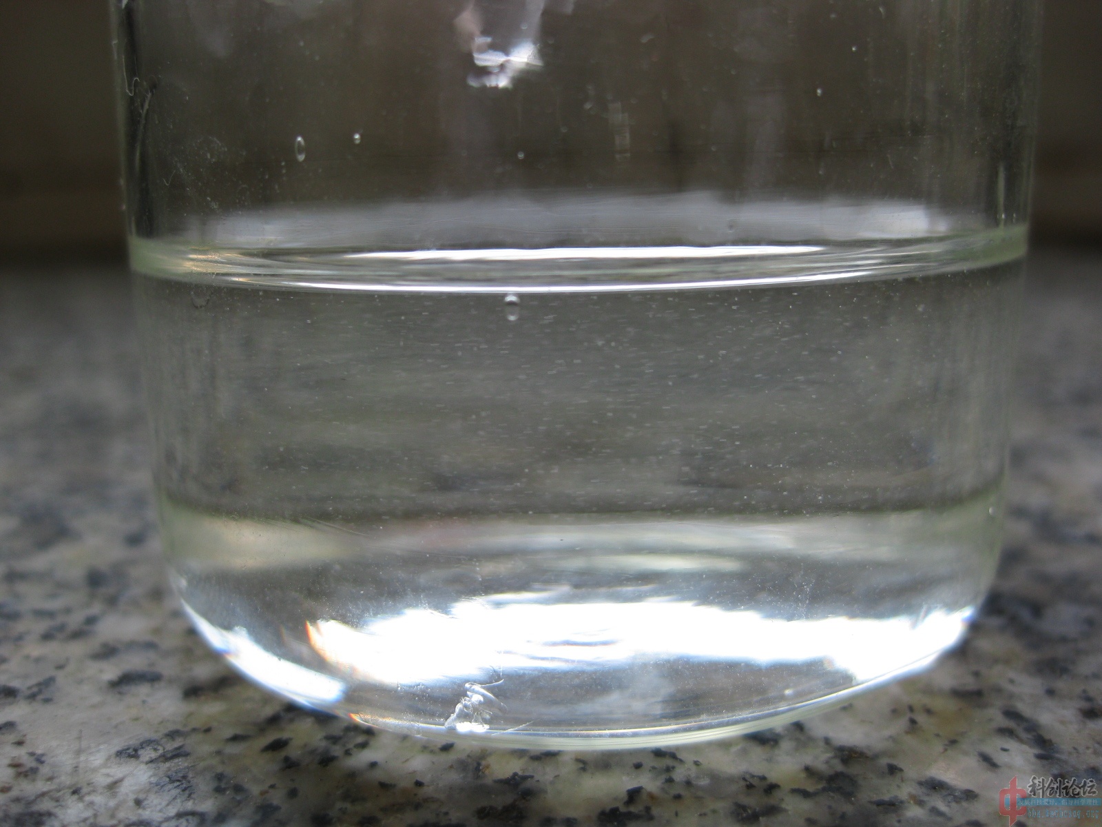

          3.取出来,里面已经是硫酸二乙酯和硫酸的混合物,小心倒入分液漏斗中

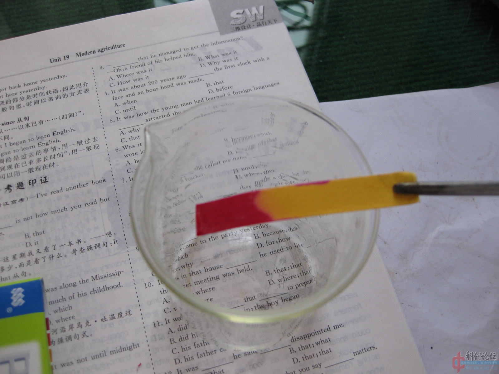

          4.倒入冷水中看见明显分层,打算提取硫酸二乙酯,谁知道忘记硫酸二乙酯遇水会水解的,最后...............
实验结果:硫酸二乙酯全部水解成硫和乙醇,产率为0%
不过制取硫酸二乙酯时浓硫酸应该过量,浓硫酸:无水乙醇=2:1,不然生成的硫酸氢乙酯会有残余,最后也不可以蒸馏,硫酸二乙酯会分解。
    三氧化硫和乙醚液体作用,生成硫酸二乙酯的乙醚溶液,水浴50度,蒸去乙醚,得到纯净的硫酸二乙酯。这种方法产率高,杂质少。

不知道吧。。。乙醇在浓硫酸的脱水下135度会变成乙醚~~~教材我在资料版发了。。。这个实验就是报废实验。。。真正用的时候好像是用乙醚做的。。。
carneades
14年3个月前 IP:未同步
196059
简单混合得不到二乙酯,最多也只能是硫酸氢乙酯。硫酸二乙酯要用三氧化硫才行。
楼主除非把它蒸馏或结晶出来,给出沸点或光谱,才能说明你确实得到了某一物质。

楼主,这个必须减压蒸馏才行!现在得到的是硫酸氢乙酯!
carneades
14年3个月前 IP:未同步
196584
有机化学里平衡反应甚多,通过简单的勾兑很少能出产品。
