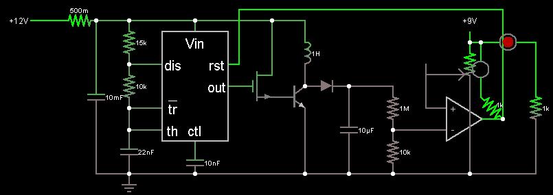

花了n*10天做的BOOST电路。。成功了!
电路图。。仿别人的改了改开关管

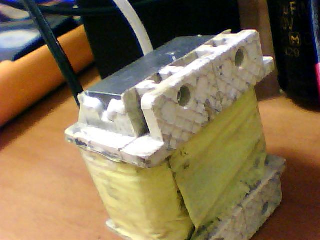

可调电压,电感是从原来电脑坏掉的电源上拆下来的,因为根据模拟,电感够大就不会把电容电压充到很大,于是决定慢慢来,一个一个电感来试
现在只能把10mF电容冲到80V,下次换小电感

1.电感好像是用的被动PFC电感,不适合用在这种高频场合,要用磁芯电感。
2.电流连续时boost电路的升压比是看占空比的,Vout=Vin/1-D,D是占空比。比如占空比为50%,那么输出电压是输入电压的2倍。像此充电电路,电流不连续时boost的输出电压就不遵循上述公式了,但是要注意开关管的耐压。
XXXXost电路理论上不能空载(空载电压无穷大),实际当然达不到无穷大,但也很容易击穿开关管,注意负载不要开路。

找到了电压充不高的巨囧原因之一。。。。电池没电了。。。
怪不得昨天冲到80V,第二天一口气冲到130V,然后电压又充不高了

被动PFC电感,这东西能买到真的?
拆了N多石头的
fbi
14年2个月前 IP:未同步
206932
被动PFC= =
书上说那个电感可是大得吓人....
没理由这么小的吧 倒是主动PFC比较像

现在已经能冲到230V,准备调一下占空比

这还小?主动PFC多数是磁环电感,小的多。只要是硅钢片磁芯的做的像个变压器一定是被动PFC。

然后拆开发现是石头和纸片作假的“被动PFC”

最新结果:充到290V了!意外发现把硅钢片放在自己绕的工作中的电感的磁芯上,会发出很响的声音,同时冲到的电压也升高了,是电感变化的结果吧
冲到这个电压就不敢短路电容玩了,正寻求听力保护
