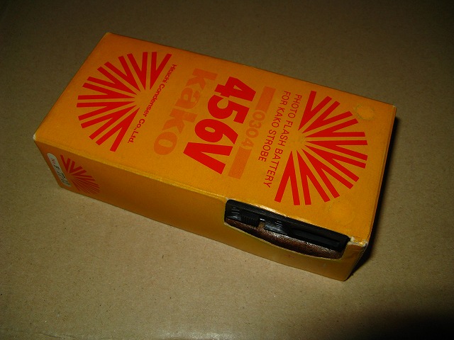

0304 456V卡科日立冷凝器有限公司No.F 77-12成像FDK在日本国产
>图片的化工株式会社频闪闪光电池 出版商:摄影器材有限公司,日立电容器
连接器和电池的侧侧右侧开关。日立系统是不寻常的。制造业成像FDK
宽度75毫米 高度150毫米 深度四十二毫米 重量约200克 联系电圧他们履行完全千疮百孔为0V
2008年11月16日

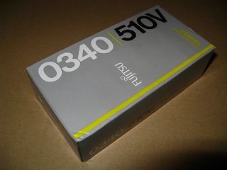

富士通0340 510V 摄影干电池 1996-9 (多年的制造。 ) 0使用汞 在日本
摄影干电池 电気富士化工有限公司
这个小组还没有一个用于连接孔上510V除了终端180V水龙头出来。 “这是危险的,摸不着,摆出来的,针水是高电圧“ Amazon.co.jp :祢的说明。和Pentax松柏至于电池电源包2000年贩売是大约。当时的价格是¥价格11,300 - 其他0180 ( 270V的)丈夫也细胞的版本。
宽度75毫米 高度150毫米 深度四十二毫米 重量约200克 当测量端电圧440V是。2008年在2月国民还锰干电池停止生产特殊我们干电池高电圧积层从该国消失这一类。

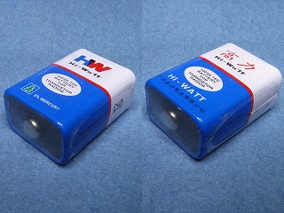

高力 10楼20 15V的电池晶体管收音机无0.8225甲
妹妹的事埃弗里迪: 411 ,内达:208 ,独立选举委员会:10楼二十似乎是相当大的。 在2007年,大阪夏天-在日本桥电子采购共立。的描述,而不是生产日期,场外交易的POP不明,但他们分什么Amazon.co.jp :仅剩余约200日元的价格, “我买了这么难得的高“

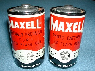

麦克赛尔基本法- R115 22.5V在日本018H金属外壳
特别准备的PHPTO闪光枪。龙生活质量最高
中村先生提供了在大阪首脑会议。你的故事永远是我们的世界。 河野洋平犬井能获得电池的生命的存在,如果我从相机的收藏旧报纸。 大小是作为一个单一的干细胞相同。即使你现在贩売也许我可以用间违用户。现在,事情违ü电圧同样大小一般不贩売。生产守则018H或48年或可能在1963年1月?

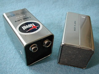

新型4AA条6V的76-08 N438在日本国产晶体管收音机
长寿命的富士电化学有限公司。东京
山本先生已冈県首脑会议提供了安静。新型老4AA条是的。有3个顶点。
国家所以和制东芝随着系统新型我可以收集系统中添加的东西。
本富士通系统我不禁也想拆卸。踌躇有任何因为只有一个。

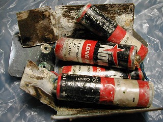

机管局的商业干电池,其中焊接到4的内容。这是一个金属的东西是比较绮丽外观 我们分解,东芝4AA条和同样写了。然而,机管局出来的电池干电池是干好这是在百货公司出售的杂项见惯身边的儿童。
新型澳- 3枚1.5V 76-06 N115日本制造
大小“机管局“ R6的C8501长寿命富士电化学有限公司。东京
注:由于有一个Haretsu风险,+ - 是不正确的充电

在细胞是真正可怕的漏洞, 正如你所看到的,我进入了4节AA干电池。 的关注,然而,站出来焊接组装是完全免费的井。 Cell是根本4停止录音,这个连接是照片中的唯一一个适合的部分。在这之后是成功的,纸是如何采取复元4把一对新电池。
